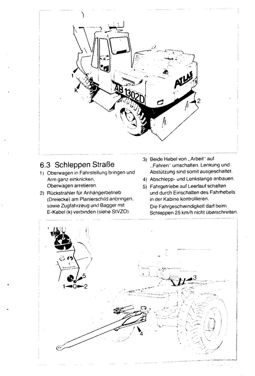

So gehts beim 1302D.
Die Beschränkung auf 25km/h macht die ganze Aktion natürlich irgendwie sinnlos. Ist wohl nur für den Notfall gedacht.

2009/07/post-9829-1246467758_thumb.jpg
wird schon seinen sinn haben die beschrängkungen.
denn wen man schneller unterwegs ist fängt der bagger hintern LKW zu>tanzen< man sieht ihn also regelmässig im rückspiegel auf beiden seiten .
ich hatte dann immer schnell das bein vom gas
