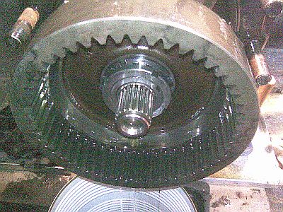

Bisjetzt sind die Reifen und die Bremstrommel demontiert.
Wie es weitergeht, können wir aus den Unterlagen nicht erkennen?
Muß die Nabe mit dem Planetengetriebe oder die Abdeckung am
Planetengetriebe demontiert werden. Inwendig ist ein Sägering am
Sonnenrad mit den Spez. Muttern (Name fällt mir gerade nicht ein).

Hallo Basti,
wie versprochen, das Bild. Es zeigt, wie weit wir gekommen sind.
Ich denke, an allen Atlas 1302 ist die Vorgehensweise gleich, um
an die Bremse zu gelangen.
Gruß Alfred bearbeitet von Zweiwege
