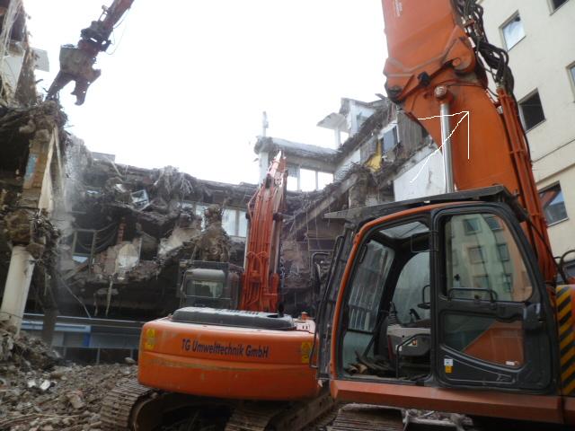

Keinen Plan
Kenne mich mit ner Lf leider noch nicht aus
und weiss auch nicht was caterpillarfan meint
darum frag ich ja
da mich das interessiert
In wie fern passt die Kimatig nicht zusammen ?
könntest du uns diese Aussage genauer erläutern ?
das würde mich sehr interessieren
ihr bei TG habt doch reichlich Doosan's im Einsatz
Hallo!!!
Der Stummel am Bagger ist noch der Original Ausleger von der Tieflöffelausrüstung.
Die Tieflöffelausrüstung wurde einfach nur im Knick abgebrannt und die schnellkupplung angebracht.
Somit ist noch die Kimatik für eine Tieflöffelausrüstung original und die paßt nicht zu einer LF ausrüstung.
Ein Tieflöffelbagger hebt in der Höhe nicht viel dafür mehr in der Tiefe.
Überwiegend werden bei den meisten LF Baggern stärkere Hubzylinder eingebaut,aber hier sind Sie original geblieben. Die LF ausrüstung ist ja meistens auch einige Tonnen schwerer , bei diesen Bagger 5 Tonnen.
Dann kommt noch dazu das die Ventile an den Hubzylindern bei 365Bar öffnen.
5 Tonnen mehr plus Schere, die Auslage.....
Auf Kurz ist der Bagger Top. Aber nicht als LF
Hoffe etwas geholfen zu haben.

Ja natürlich in die Höhe schon.
Aber es läßt sich beschissen damit arbeiten.
Dann liegt es also eher am Umbau, als am Doosan.
Wie meinst du das er die Hauptzylinder aufmacht? nur die Sicherheitsventile oder läßt er ab?
