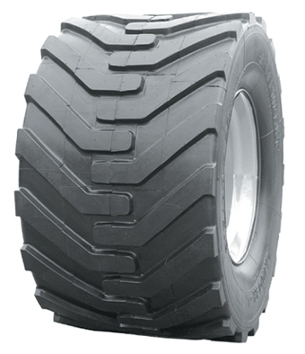

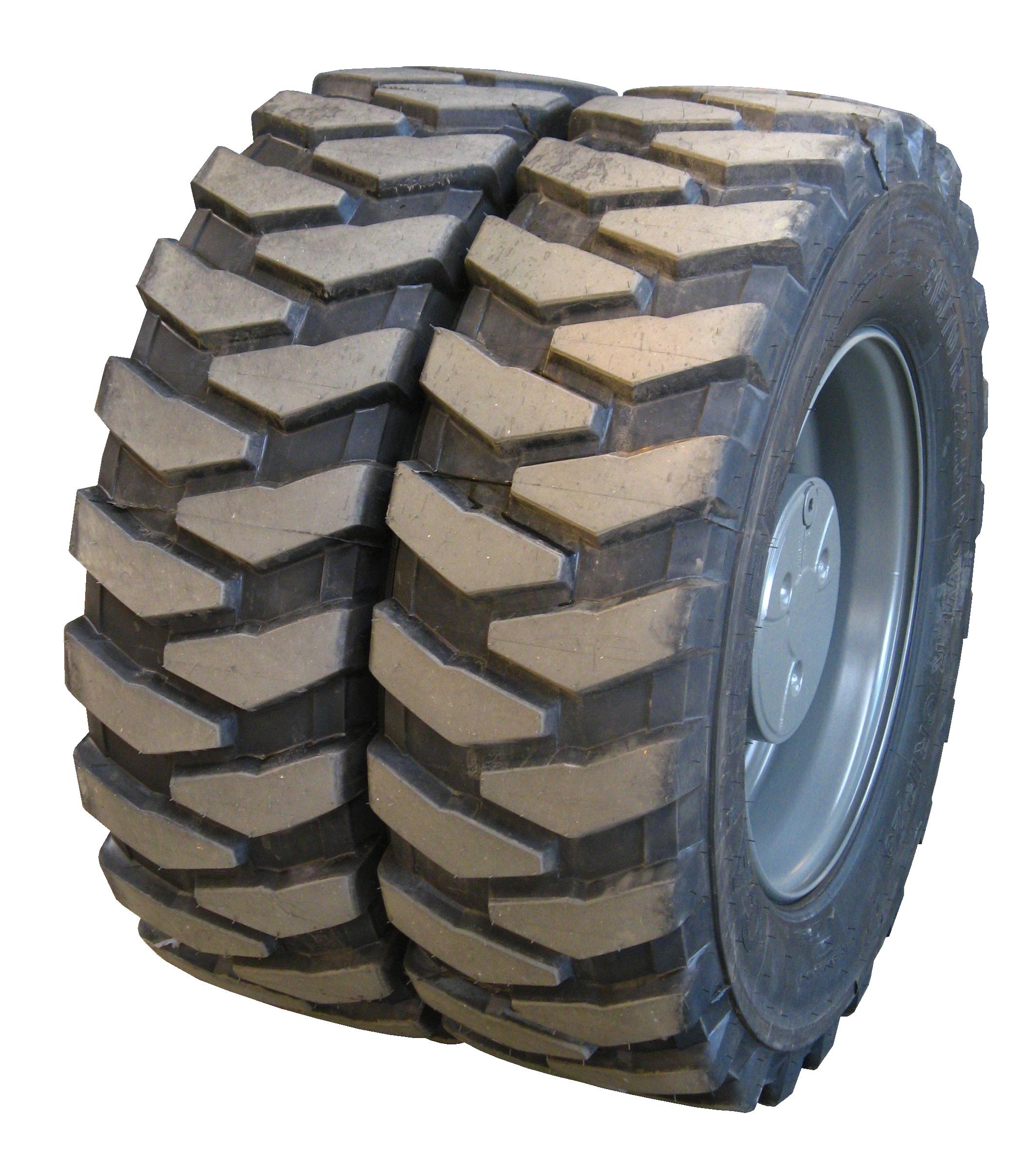

Hallo zusammen,
der Reifen Grader TL von Bandenmarkt ist für bestimmte Einsätze ein sehr guter Reifen. Die Holländer sind aber wieder ein Stück weiter. Wenn sie Dopperlbereifung haben, dann mit breiteren Reifen ohne Zwischenring (beiliegendes Bild zeigt den Caliber Power Grip 23).
Das Problem beim Bandenmarkt Grader TL ist bei Einsätzen auf Gras und Wiesen nämlich, dass die harte/scharfe äußere Kante die Grasnarbe einschneidet bzw. aufschneidet. Aus diesem Grund lassen viele Besitzer keinen Mobilbagger mit dieser Bereifung mehr auf ihre Grundstücke.
Außerdem öffent sich der Spalt zwischen den beiden Reifen beim Fahren und nimmt Steine mit, die dann die Flanken der Reifen beschädigen können. Muss man regelmäßig reinigen/entfernen.
Wenn man nicht auf Gras/Wiesen unterwegs ist, ist das ein guter Reifen. Die Angaben zur Lebensdauer gehen aber sehr auseinander, was sicherlich an den unterschiedlichen Untergründen liegt.
