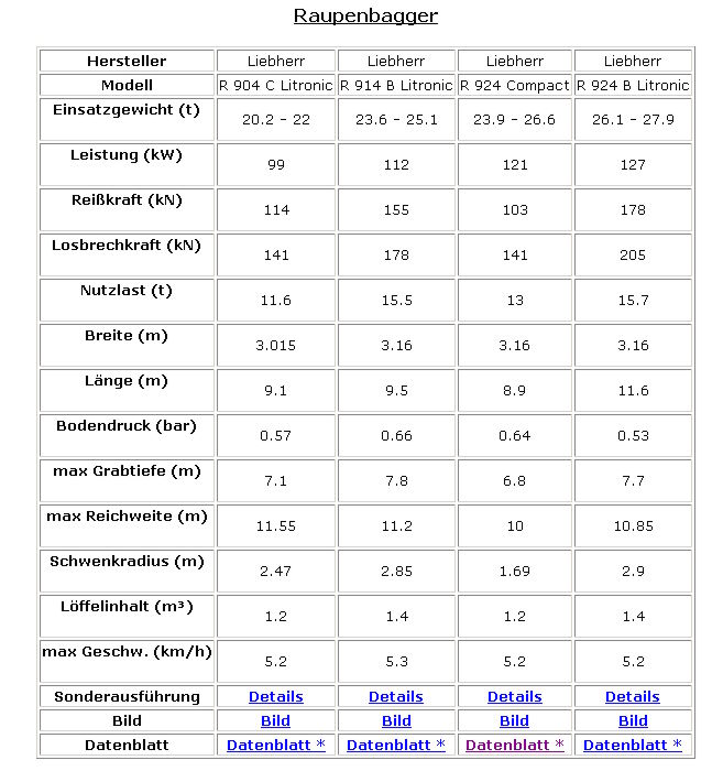

naja, vom Gewicht und der Bezeichnung her gesehn sollte 914 ja eh eher 924 sein...von daher würdes auch beim Compact mit der 24 passen...Rein vom Gewicht her ists schon mehr 914, das stimmt...Hat sich jemand mal die Mühe gemacht und die Tragwerte verglichen, welche Maschine da eher das Pendant zum Compact ist? eusa_think.gif
Anbei mal ein Vergleich aus der kommenden BF24 Datenbank als Screenshot.
Von der max. Traglast liegt der 924 Compact mit 13t also etwa zwischen 904 und 914.
Man muss bedenken, dass die Hebelkraft (Kraft mal Hebel) durch das näher am Schwerpunkt liegende Kontergewicht (Hebel wird kleiner) geringer wird. Dadurch sinkt selbstverständlich die Traglast...deswegen kann man bei einigen Baggern, gerade im Umschlagbereich, das Kontergewicht nach hinten hin ausfahren.
Ich denke man sollte den Compact daher nicht versuchen in die Normale Reihe der Liebherr Geräte reinzudrücken, sondern eher als Sonderform so stehen lassen wink.gif
