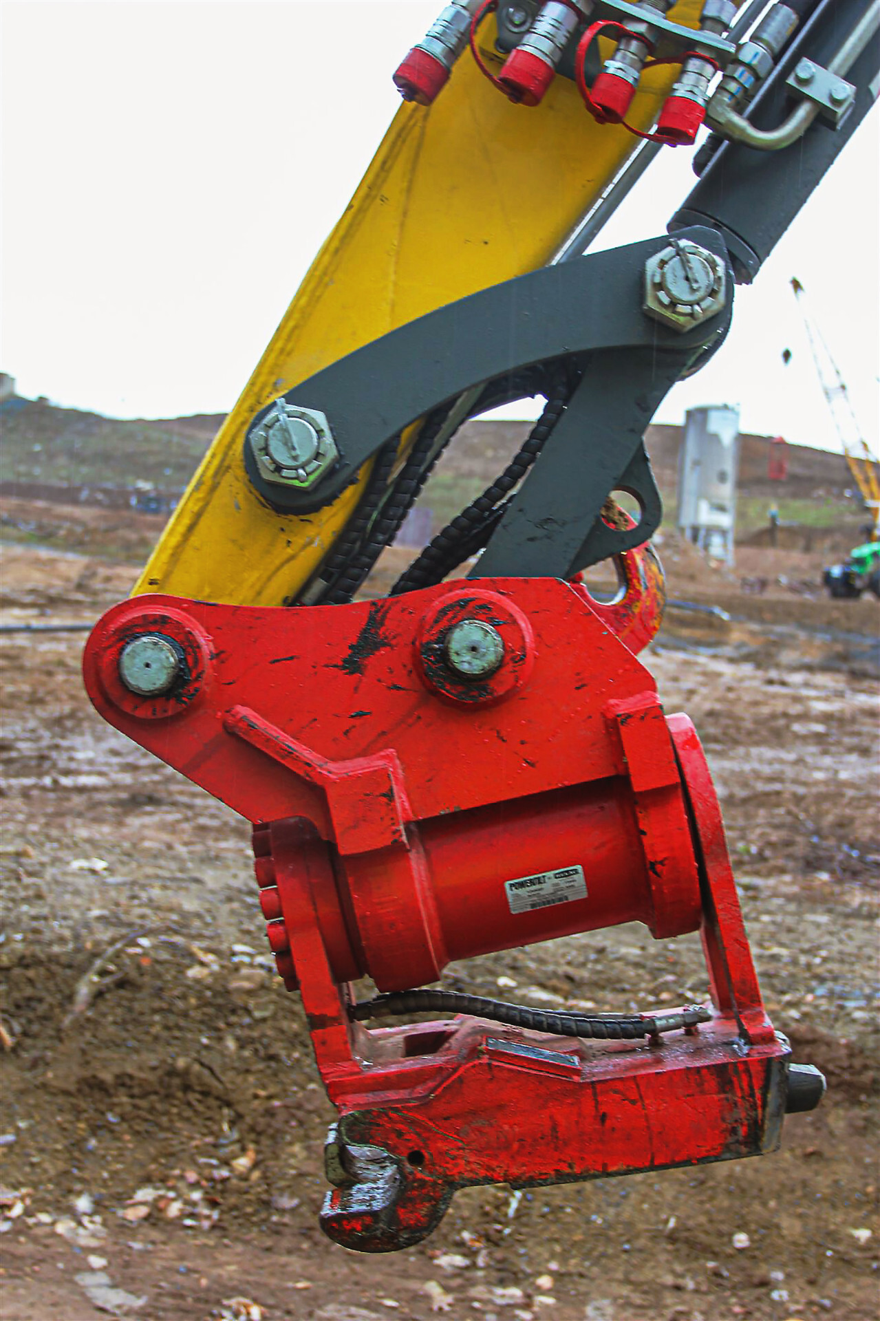

...wir fahren jetzt seit diesem Jahr einen neuen Wacker-Neuson EZ26 mit nem HS03 und diesem Fanghaken... so viele Löffel, wie bei uns seither beim Wechseln fliegen gegangen sind hatten wir in den letzten Jahren bei sämtlichen Baggern zusammen nicht.
Bei 9 von 10 Löffelwechseln kuppelt der Wechsler daneben... und man muß den Wechsler erneut öffnen damit die Bolzen das Anbaugerät verriegeln.
...und zu all diesem seit Jahren in irgendener Form an den Wechslern verbaute Müll mit irgendwelchen Signal-/Hinweisstiften, etc... wenn wir die Wechsler im Winter aufschrauben, überprüfen, gängig machen und fetten... dann machen wir so weit möglich auch diese Hinweisstifte, etc. gängig. Das dauert keine 2 Monate und das Zeug ist wieder ohne Funktion... es geht nix drüber, dass der Maschinist direkt die verriegelten Bolzen kontrolliert.
Bei unserem Volvo EW 160 Mobilbagger mit HS10 ist es möglich die Löffel so weit einzuklappen und den Ausleger anzuheben, dass man sogar von der Kabine aus die Bolzen sehen / kontrollierten kann.
WackerNeusonEZ26_HS03Fanghakenmarkiert.thumb.jpg.66c66b25f163e19dae0a34056d4edf16.jpg
