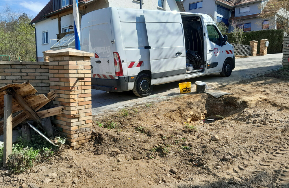

...hatten wir erst auf einer der letzten Baustellen, da hat der Baggerfahrer die Wurzelstöcke auf einem Baugrundstück, das von einem größeren Grundstück mit einem Bestandsgebäude "weggemessen" / geteilt wurde gerodet... als am Tag drauf die Nachbarin ankam bei ihr wäre alles tot... Telefon & Internet. Da ist wohl mit einem der Wurzelstöcke die Telefonleitung "mitgegangen"... zum Glück alles auf Privatgrund, außerdem hätte die Leitung sowieso gestört, da die lt. Plan der gerufenen Telekom-Techniker mitten durchs Baugrundstück verlaufen ist.
Wir haben dann knapp 50m Kabelgraben gezogen, ein neues Kabel verlegt, dazu die Leitung auf so nem Schotterweg freigelegt und die Leute von der Telekom -in diesem Fall wirklich tiptop- haben das Ganze am folgenden Tag auf Zuruf & aufm kleinen Dienstweg zusammengeklemmt.

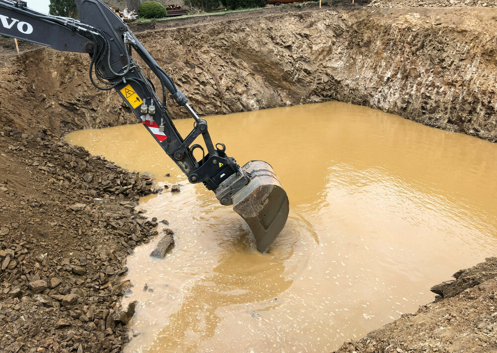

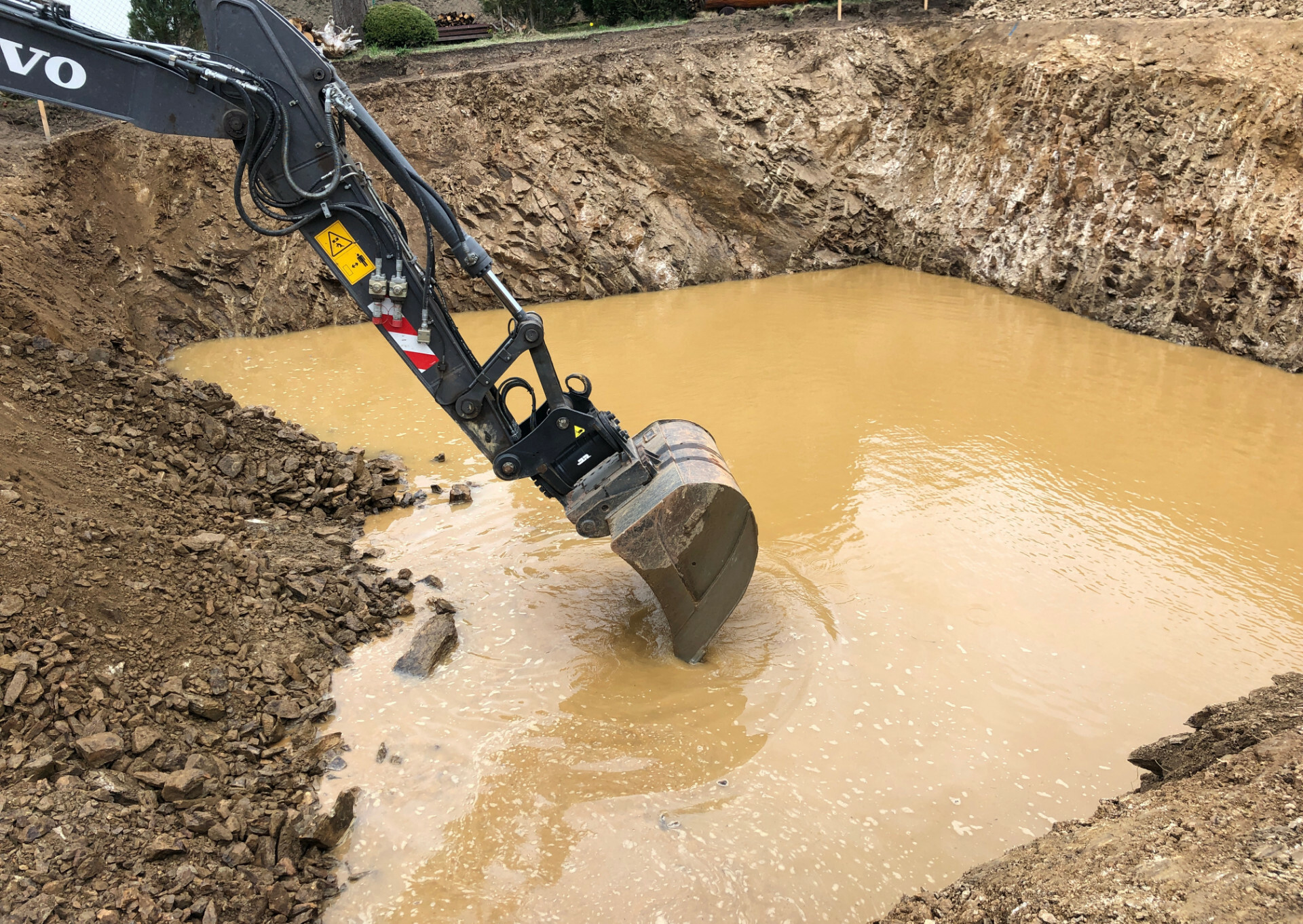

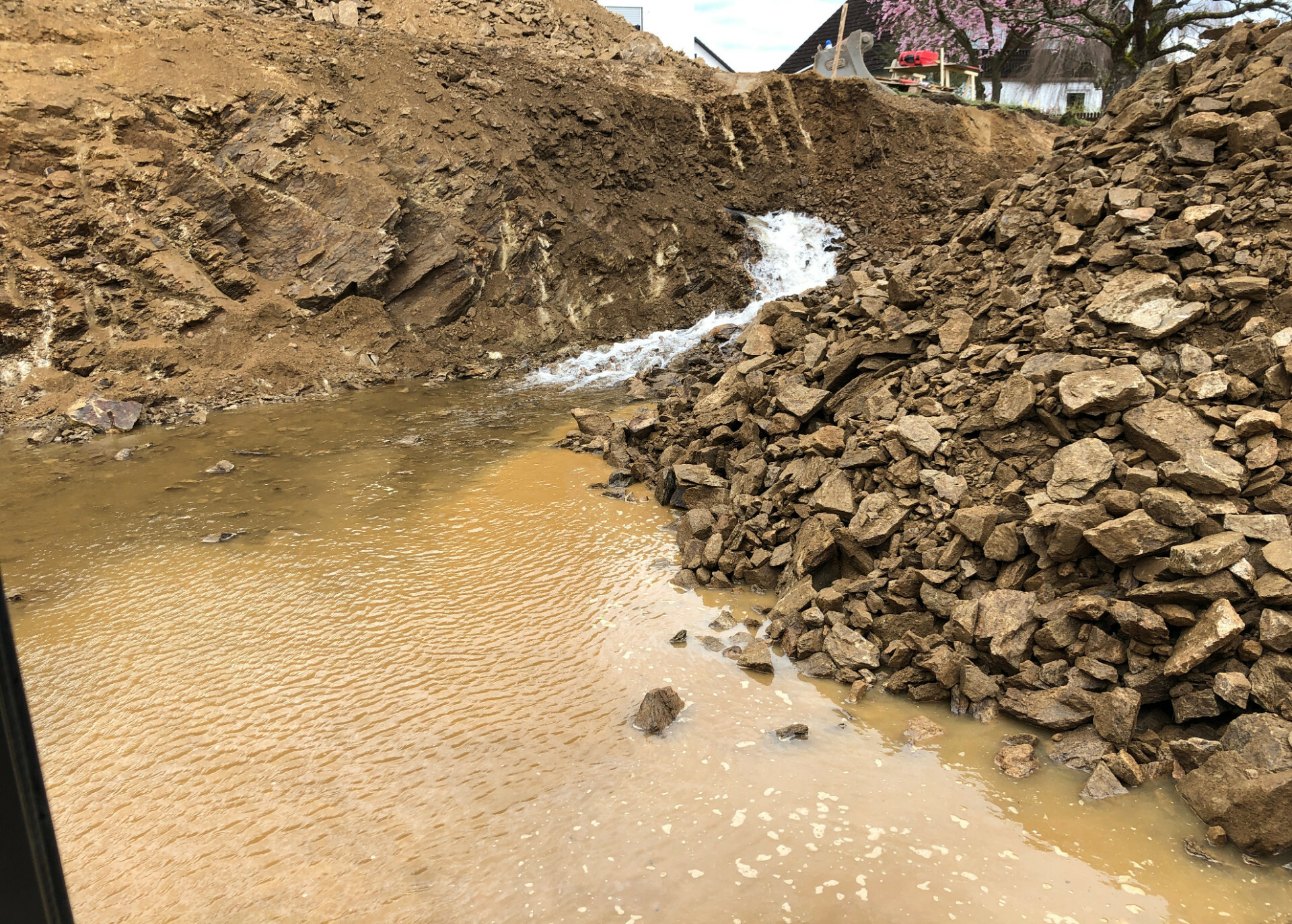

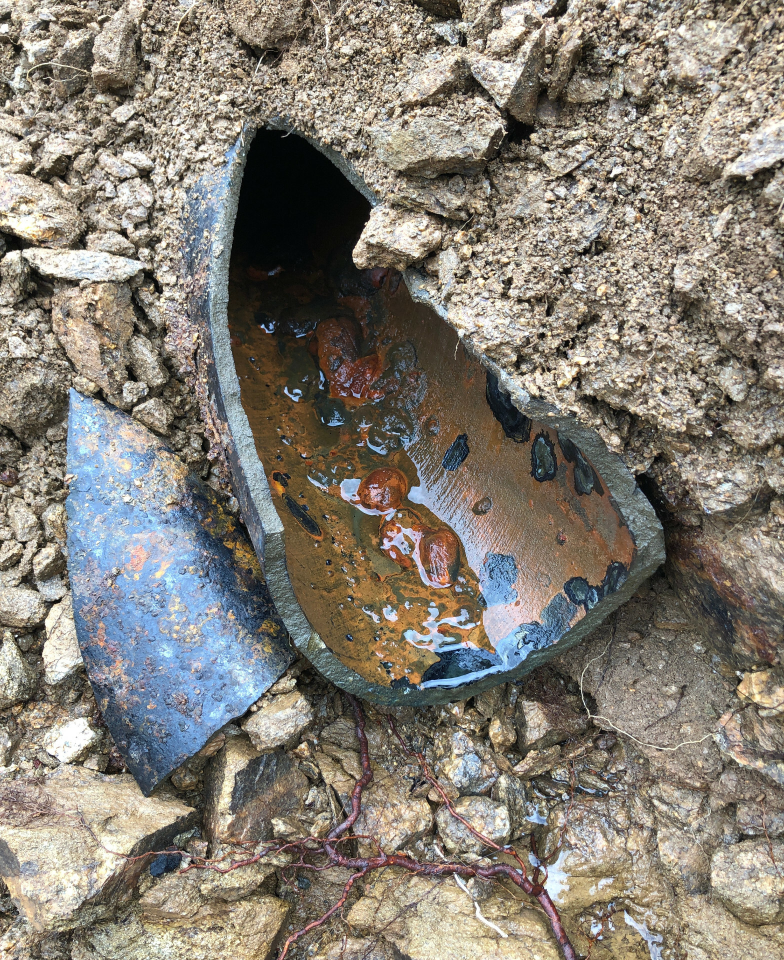

...oder in einem anderen Fall, mitten aufm Baugrundstück beim Ausheben der Baugrube ne Wasserleitung DN150 gefunden... da guckste auch blöd, wenn binnen weniger Minuten 30cm Wasser in der Grube stehen und die Leute vom Wasserwerk ganz ruhig bleiben und bevor se kommen erstmal ihre Mittagspause zu Ende machen wollen - es hat sich letztendlich rausgestellt, dass das ne alte Leitung war, die zu einem Hochbehälter gehörte, der wohl schon 30 oder 40 Jahre nicht mehr in Betrieb war... es wurde aber vergessen die Leitung vom Wassernetz zu trennen, deshalb war da nicht nur ein bissi Restwasser drin sondern ist ständig ausm in Betrieb befindlichen Netz Wasser in die Leitung nachgeflossen.
