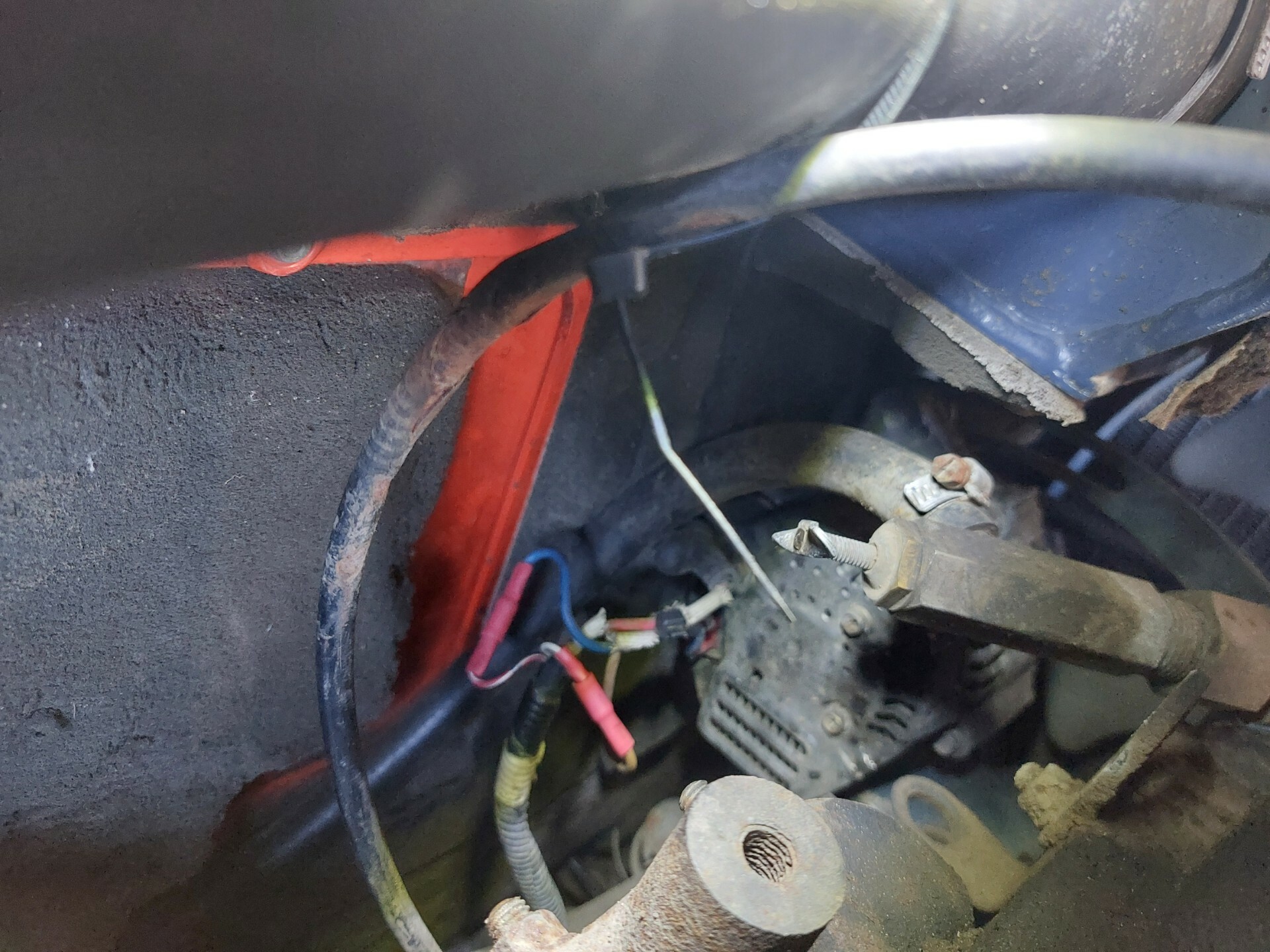

Soo hab heut nochmal geschaut weil ich rtwas stutzig war dass die batterie ständig leer is. Wie es scheint is wohl die lima kaputt bzw der regler?
Wenn ich bei motoraus messe hab ich ca 12.6V  und bei motorlauf das selbe. Auch beim gasgeben ändert sich nichts. Das ist doch eindeutig dass dann kein strom aus der lima kommt oder?
Es gehen drei kabel in die Lima... eine dicke leitung hab ich aber (noch) nicht entdeckt! Da muss doch normalerweise eine dicke zuleitung zur batterie gehen oder? Hab keine ergreifen können oder gesehen. Position ist etwas verbaut ich denke man muss dir über die kabine ausbauen  wenn man einen deckel hinterm sitz wegbaut?
Es ist der kubota v2203 motor.
Kann ich prüfen ob es regler oder lima selber ist?
Ist es schädlich wenn ich so weiterfahre vorerst bis repariert is? Muss halt die batterie ab und zu laden
Hallo,
Miss mal direkt an der Lima ob da 14v anliegen. Könnte such sein du hast irgendwo ein kontsktproblem am weg zur Batterie. Grade wenn ich diese neu gemachten stecker an der Lima sehe. Da war schon jemand dran. Evtl. Gepfuscht.
Glaube auch nich das du einen seperaten regler für die lima hast. Der is in der lima integriert.
Lima muss so oder so neu wenn du misst das keine spannung an der lima anliegt.
