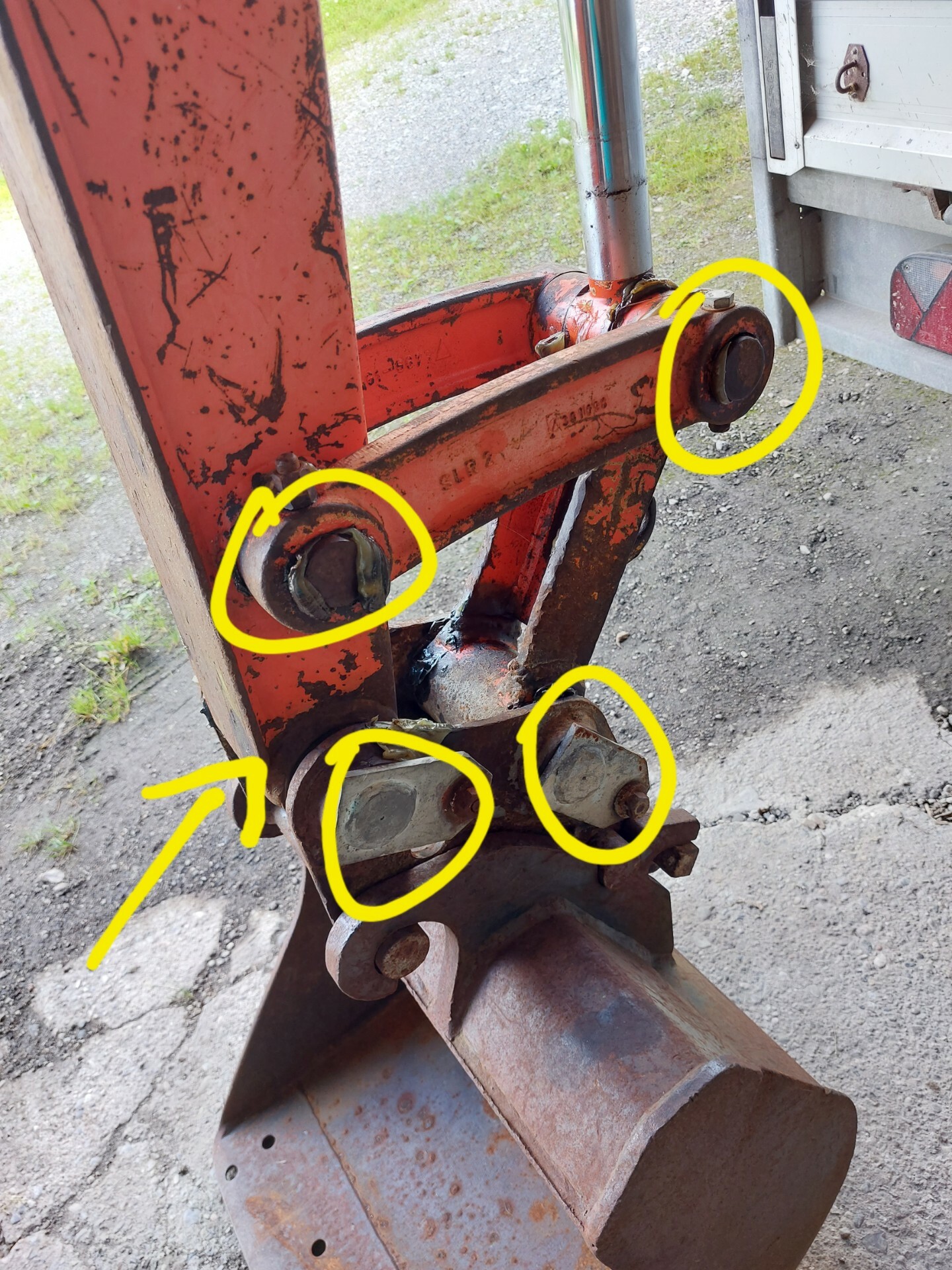

Es ist massig viel spiel vorne an den ganzen löffelbolzen. Dort wo der gelbe pfeil ist, also am stilende, ist da auch eine buchse drinn? Die scheint am meisten spiel zu haben... hatte noch keine zeit das alles zu zerlegen. Hab schon passende edelstahlbolzen daheim in 40mm, hatte eine übrige welle. Weis nicht ob edelstahl da das richtige ist aber warum nicht. Was mir auch gefällt wärn federbolzen mit der umlaufenden schmiernut.
Buchsen hab ich auf ebay stahlgleitlagerbuchsen gefunden die könnten auch passen.

Also die Buchsen sitzen da im Baggerstiel. Die Aufnahme der knochen hat keine. Zumindest nicht am Löffel. An Anderen Stellen verbaut Kubota auch in der Aufnahmebohrung Buchsen meine ich.
Ein Edelstahlbolzen? Du musst auvh auf die Toleranz des Materials achten. Und die Materialpaarung ist wichtig. Aber gut wenn du das Material rumliegen hast und du das Risiko in Kauf nimmst das du die Buchsen 2x neu machen musdt kannst du es natürlich versuchen.
Sonst kannst du auch meterware gehärtete Bolzen kaufen.
Glaube cf53 heißt das eine material zum beispiel.
Diese Arbeiten habe ich vor langen auch mal an einem kleinen Kubota gemacht. Deshalb kann ich dir raten die Umlenkungen an der Schaufel (Knochen) neu bei Kubota zu kaufen. Die Umlenkung mit Buchsen kannst du natürlich auch ausbuchsen, muss sich aber nicht unbedingt lohnen, vergleich mal die Preise mit Neuware. Du kannst natürlich auch mit Passscheiben das letzte Spiel aus den Gelenken bekommen, die kosten nichts und bringen viel. Gibt es in allen Größen und Breiten. An den Schnellwechsler würde ich seitlich vier Buchsen aufschweissen und etwas längere Bolzen nehmen, dann ist da das Spiel auch weg. Kostet ebenfalls wenig und bringt viel.
