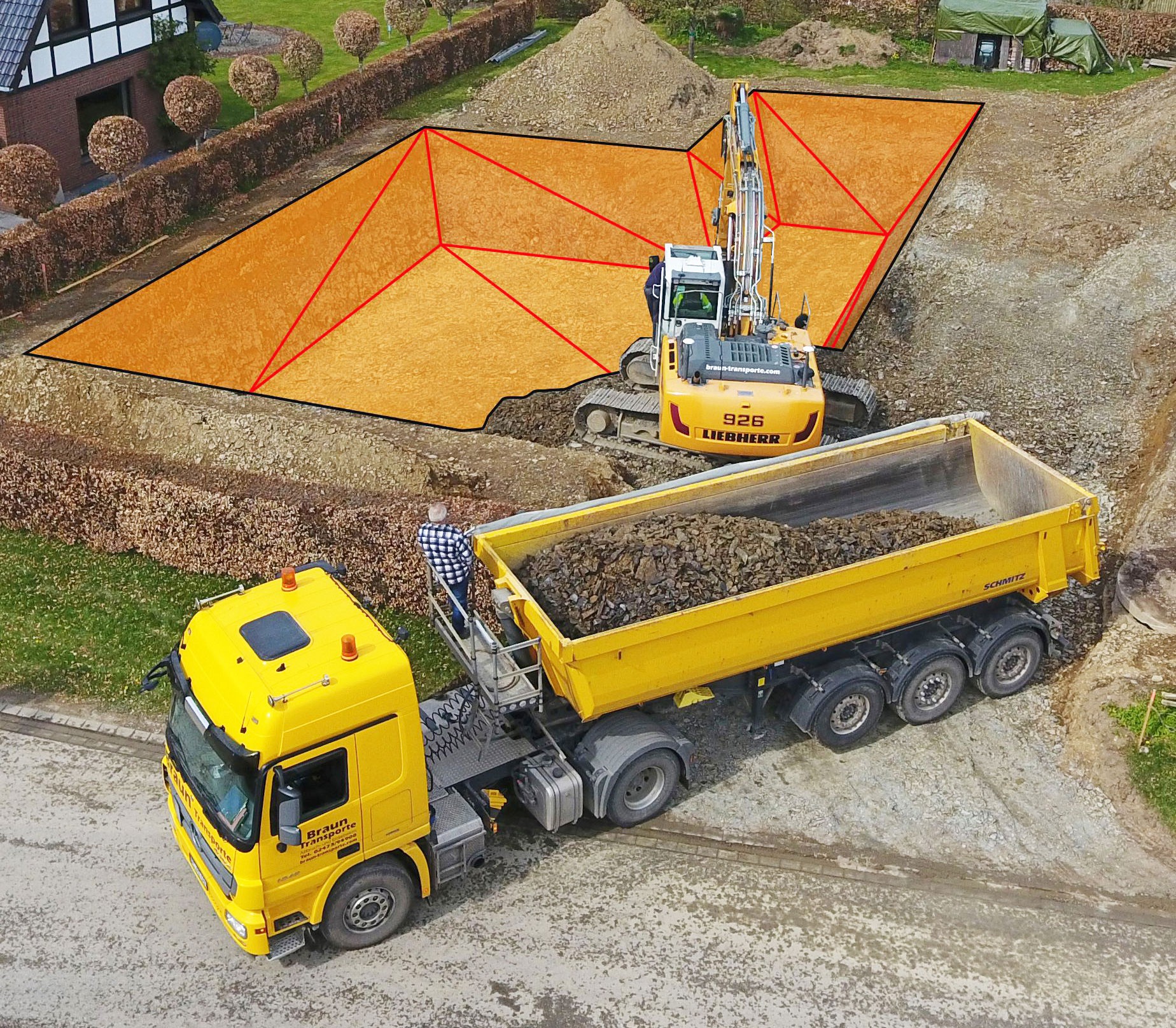

„Die Sonderfunktion der 3D-Baggersteuerung aus dem Hause MTS ermöglicht mir die eigenhändige Erstellung eines Digitalen Geländemodells von Baugruben inklusive Böschungen und Arbeitsräumen – und zwar ohne Zuarbeit durch ein externes Vermessungs- oder Ingenieurbüro und lediglich auf Grundlage einer vorhandenen Absteckung“. Eine kurze telefonische Einweisung durch das MTS-Support-Team hatte ihm bei der Erstellung seines ersten Baugrubenmodells für die jüngste Baustelle in Simmerath gereicht.
„Seitdem brauche ich für die völlig eigenständige Erstellung von Baugrubenmodellen nicht mehr als ein paar Minuten Zeit und erhalte im gleichen Zuge automatisch auch das  Aufmaß sowie die damit verbundene Mengenermittlung und damit im gleichen Zuge auch die Planungsvorgaben für meine LKW-Disposition“, meint der Betriebsleiter. Für die weiterführenden Möglichkeiten seiner 3D-Baggersteuerung möchte Braun sich und sein Personal bei der MTS-Akademie schulen lassen.
Lösung für fehlende 3D-Plan-Daten
„Die Vorteile einer 3D-Baggersteuerung sind mittlerweile bekannt. Der Haken liegt meist in der konkreten Umsetzung: Denn die vom Planer gelieferten Baustellendaten müssen in der Regel aufbereitet werden, weil die Lieferung von 3D-Daten in Deutschland nach VOB noch nicht geregelt  ist“, so Andreas Ragg, MTS-Experte für Datenaufbereitung. „Unternehmern, denen das nötige Know-how für die Datenaufbereitung fehlt, müssen darum in der Regel auf die Hilfe durch ein externes Ingenieur- oder Vermessungsbüro zurückgreifen. Um Unternehmen diesen Umweg zu ersparen, entwickelte MTS den sogenannten Baugrubenassistenten.“
Die im MTS-NAVI integrierbare Zusatzfunktion soll die selbstständige Erstellung von Baugrubenmodellen direkt auf der Baustelle ermöglichen – und zwar ohne CAD-Arbeitsplatz und ohne CAD-Kenntnisse. Dafür nimmt der Geräteführer oder Polier die Absteckung einfach mittels Baggerlöffel oder Roverstab digital auf und erstellt nach anschließender Eingabe von Humusabtrag, Arbeitsraum und Böschungswinkel per Mausklick das fertige Digitale Geländemodell (DGM) der Baugrube.
Selbiges soll zum einen als Vorgabe für die Bauausführung dienen. Zum anderen soll es sich als Grundlage für das Aufmaß nutzen lassen, welches sich per Mausklick exportieren lässt (optional als signierbares PDF oder im prüfbaren DXF-Format). Im Zuge dessen hat der Bauunternehmer auch die vollständigen Daten für seine Abrechnung sowie die Planung der erforderlichen LKWs vorliegen. Falls gewünscht, lässt sich das vorab erstellte DGM auch schon in der Angebotsphase für eine ungefähre Mischkalkulation nutzen.
