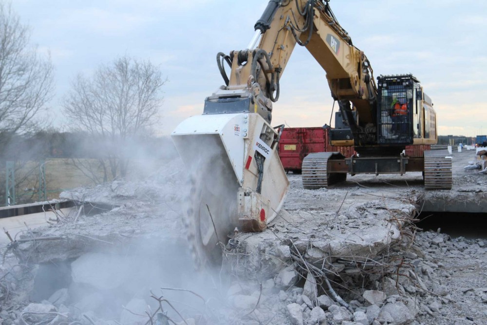

Beim Abbruch der östlichen Fahrbahn der Dütebrücke bei Osnabrück verwendete das Unternehmen UPEK auf besonders heiklen Abschnitten ein Kemroc-Schneidrad Erwetor DMW
Beim Abbruch der östlichen Fahrbahn der Dütebrücke bei Osnabrück verwendete das Unternehmen UPEK auf besonders heiklen Abschnitten ein Kemroc-Schneidrad Erwetor DMW 220

Das mit den Abbrucharbeiten des ersten, östlichen Brückenteils beauftragte Subunternehmen UPEK aus Steinfeld (Niedersachsen) wählte für den besonders heiklen Brückenabschnitt über der Bahnstrecke ein Kemroc-Schneidrad Erwetor DMW 220, angebaut an einem 50-t-Bagger. Das Vorgehen Schritt für Schritt in Zeitlupe: Der Bagger ruht auf der bestehenden, rund 15 m breiten Fahrbahnhälfte und der Fahrer trennt mit dem Schneidrad ein etwa 1 m großes Quadrat aus der Betonstruktur heraus.

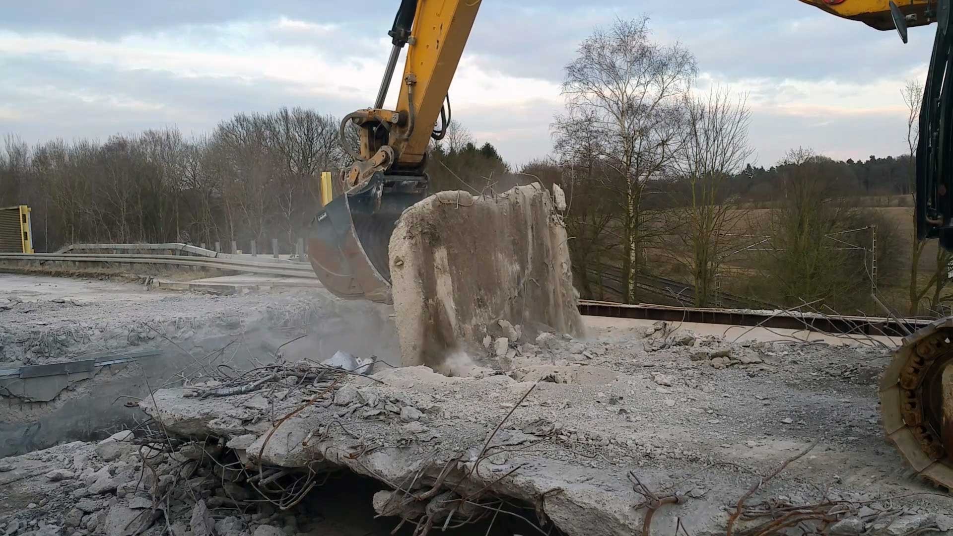

Danach dreht er es mit dem Löffel rückwärts auf die Fahrbahn. Dort kann er es mit Hammer und Schere wirksam zerkleinern. Sehr praktisch: Weil das Betonelement nicht mehr frei schwebt, sondern auf dem Brückenbelag liegt, kann die Kraft des Hammers besser einwirken. Und weil Bewehrung und Spannstahl schon vorher einmal zerschnitten wurden, fällt das Nachzerkleinern des Stahls mit der Schere deutlich leichter.
Aus der Betonstruktur wurden einzelne Stücke mit rund 1 m Kantenlänge herausgetrennt, auf die noch bestehende Fahrbahn gedreht und mit konventioneller Technik zerkleinert
Aus der Betonstruktur wurden einzelne Stücke mit rund 1 m Kantenlänge herausgetrennt, auf die noch bestehende Fahrbahn gedreht und mit konventioneller Technik zerkleinert.

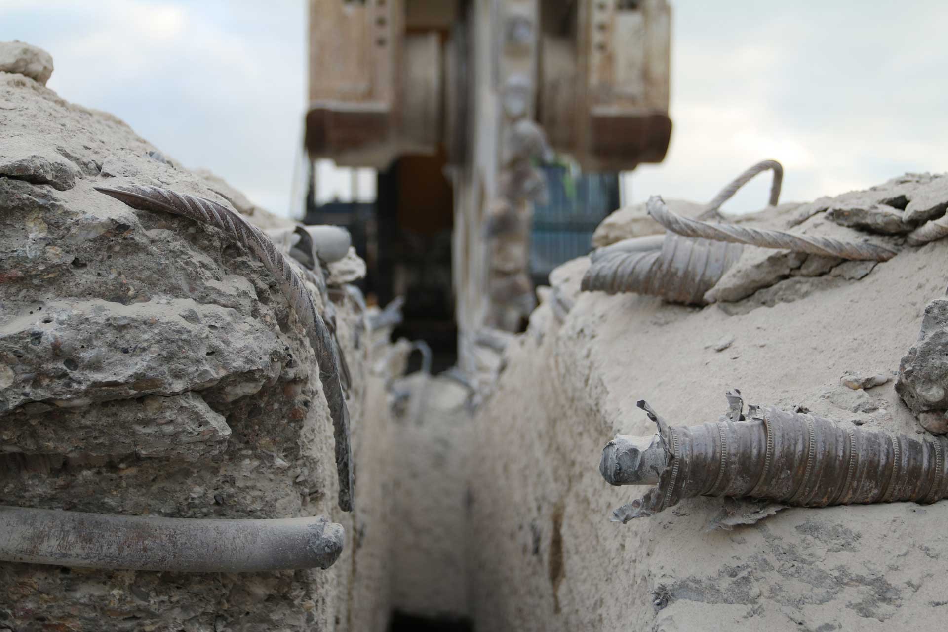

Ende Mai 2018 waren die Abbrucharbeiten über der ICE-Strecke schon abgeschlossen und Teile des Oberbaus noch mit konventioneller Technik abzureißen. Für den späteren Abbruch der 115 cm starken Brückenköpfe und der Widerlager war wieder der 50-Tonner mit dem Erwetor-Schneidrad vorgesehen. Das Zwischenresümee des Geschäftsführers Johannes Prues: „Beim Zerschneiden der bis zu 65 cm dicken Betonfahrbahn erreichten wir eine Fräsleistung von rund 30 Metern pro Stunde und einen Abbruchfortschritt von rund einem Meter Fahrbahn pro Stunde. Natürlich war der Verschleiß in dieser stark bewehrten, dicht mit 32 mm starkem Spannstahl durchzogenen Betonstruktur enorm. Aber wir erzielten wie erhofft den erwünschten Abbruchfortschritt auf diesem sensiblen Brückenabschnitt über der ICE-Strecke innerhalb der knappen Zeitfenster mit ruhendem Bahnverkehr.“

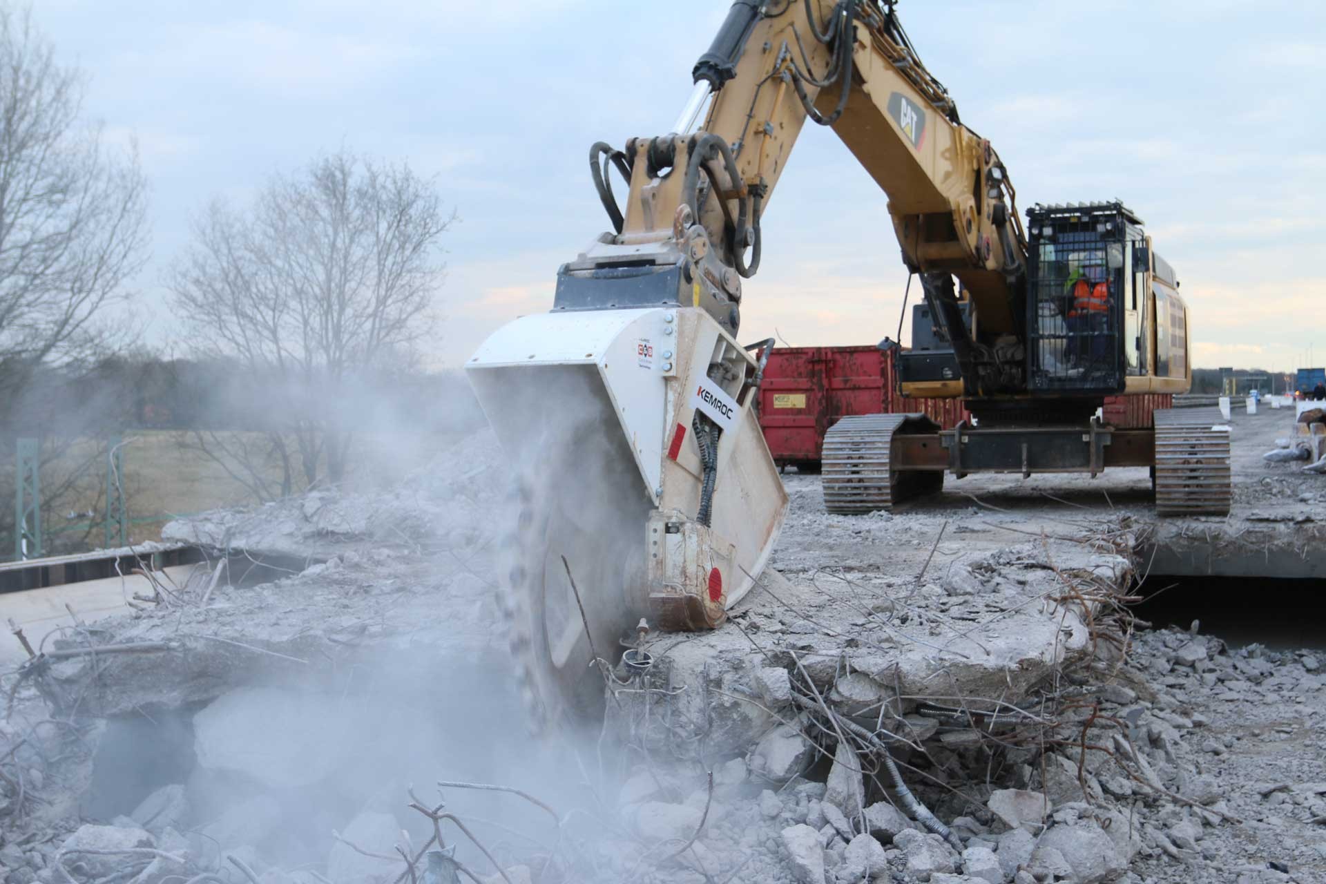

Sogar in dieser zähen, stark bewehrten und mit Spannstahl durchzogenen Betonstruktur erzielte das Schneidrad einen Abbruchfortschritt von rund einem Meter Fahrbahnlänge pro Stunde
