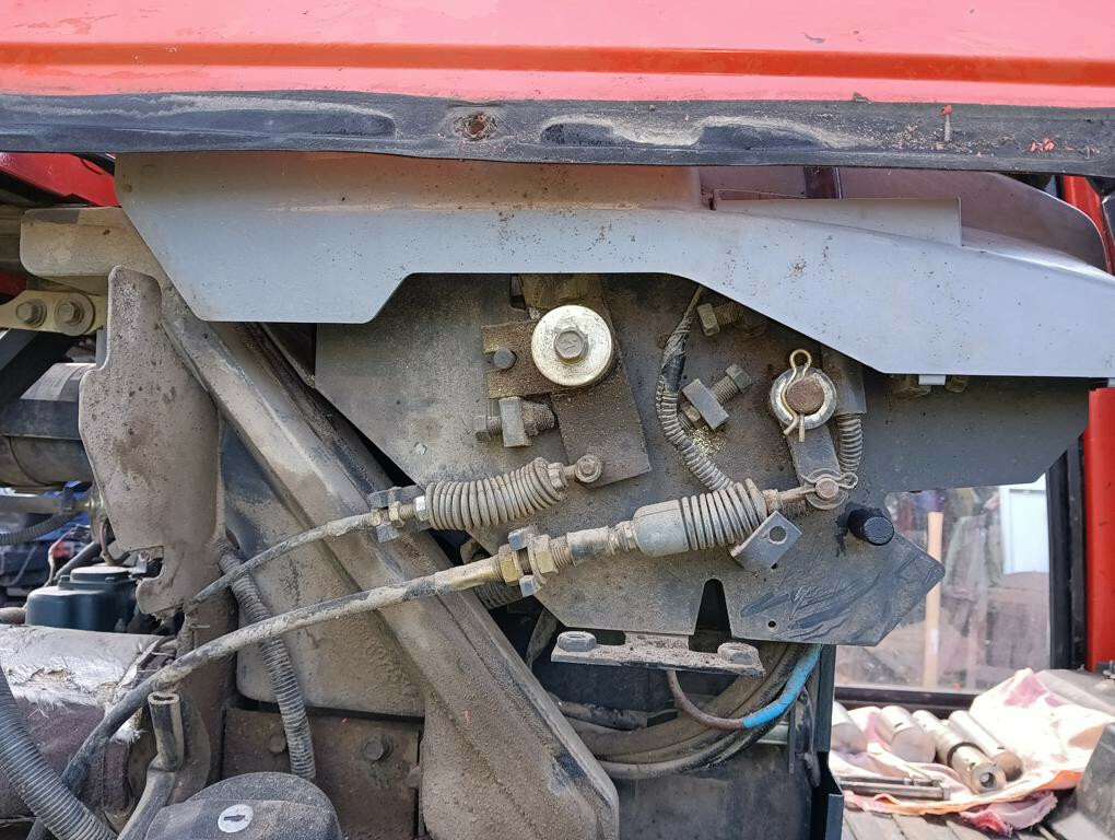

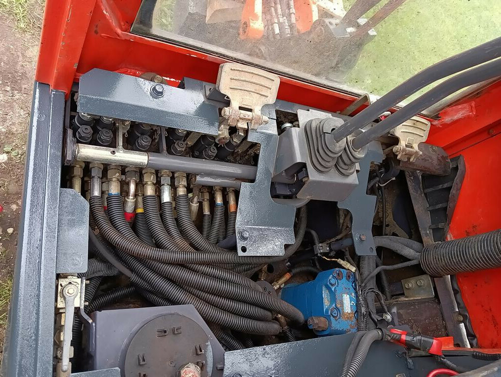

Guten Morgen "LA-PO",
hast Du die Mechanik inzwischen mal überprüft?
Für die Schildverstellung ist der untere Bowdenzug zuständig. Ist der Umlenkhebel noch leichgängig oder schon fest?
Sind am Bowdenzug noch alle Hüllen (Gummis) intakt oder eingerissen so dass ggf. Wasser und Dreck in den Zug laufen konnte?
Das Blech in der Kabine, wo du mit den Füßen drauf stehst, kannst Du nach entfernen des Gummis auch leicht rausnemen.
Dann kannst Du gut auf die Steuerblöcke schauen und ggf. den Bowdenzug am Steuerventil aushängen und dann seine Leichtgängigkeit überprüfen.
Fröhliches schrauben!
Gruß Thomas
