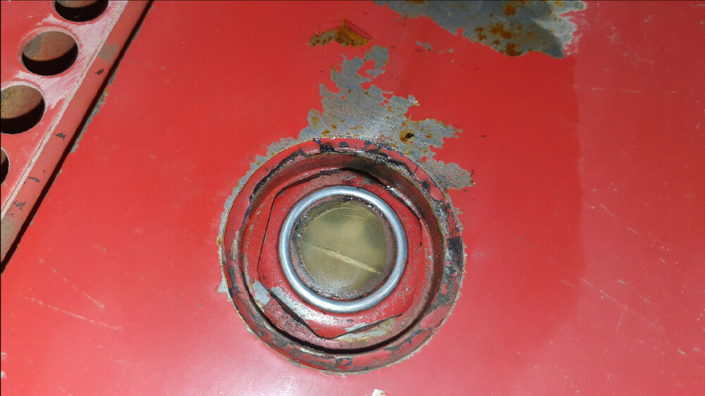

Ah okay. Leider wohne ich nicht mit dem Bagger zusammen und kann gerade nicht schauen...
Posted (edited)
Was ich als erstes Erkenne das Schauglas ist kaputt. Heißt auch da könnte wasser über die Risse im Glas ins Öl gelangen.
Aber warum du kein Öl siehst ist entweder der Hydraulikölstand zu gering oder du hast nicht die Prüfstellung der Hydraulikzylinder eingehalten.
Bagger muss eben stehen und alle hydraulikzylinder soweit möglich eingefahren sein.
Um das Öl zu kontrollieren kannst du auch die Einfüllöffnung aufschrauben und mit der Lampe mal reinleuchten. Da sollte man grob erkennen können obs milchig ist.
Edited by jsf
  • Thanks 2
Posted
Gilt das mit der Prüfstellung immer? Dachte der Stiel muss senkrecht stehen ...
