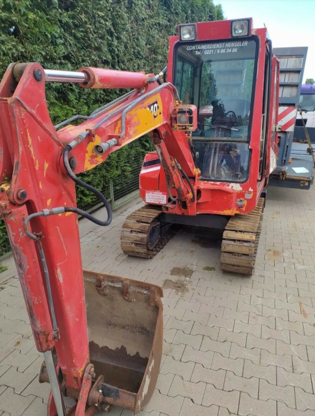

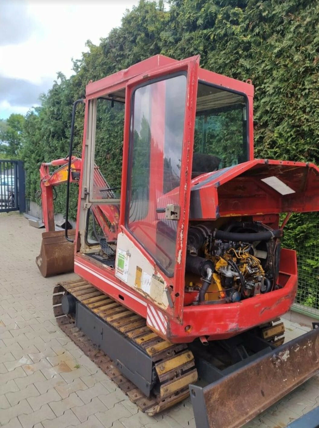

ich wurde von oben genanntem Bagger ausgwählt ihn zu sanieren.
Folgende Probleme:

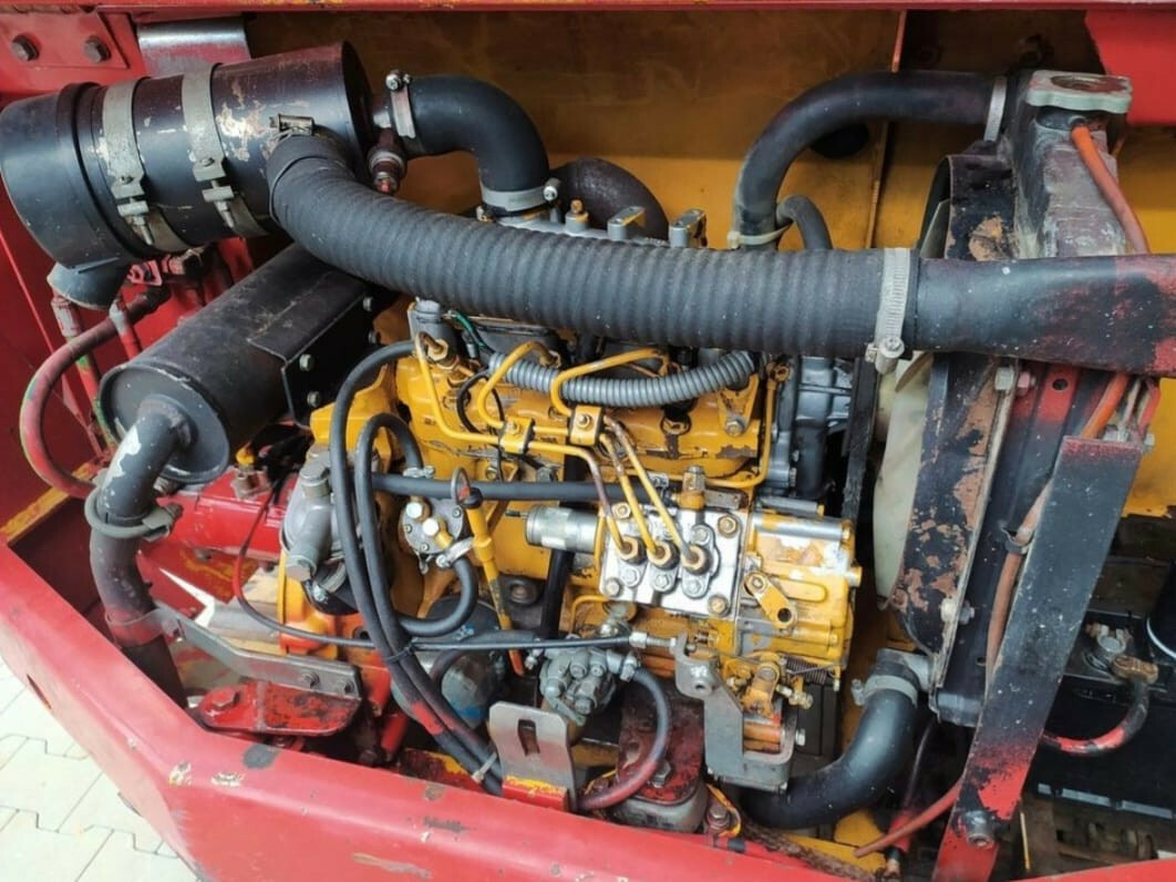

P1: Bagger springt nicht ohne Bremsenreiniger im Luftfilter an. Scheinbar sackt der Diesel relativ schnell ab. Ich kann ca. 1h nach dem ausschalten nicht ohne Bremsenreiniger wieder einschalten.
Lösungsansatz: ?! Spritleitung abdichten? Aber dann würde ja vermutlich Diesel irgenwo raussuppen... das tut es m.E. nicht.
P2: Der Baggerarm sinkt deutlich und rasch ab. Bei Belastung bzw. anhängender Last umso schneller. Sehr ärgerlich weil ich den Bagger auch für Be- und Entladevorgänge angeschafft habe. (Es ist der mittlere oben liegende, die anderen beiden sind stabil)
LA: Da am Arm keine Hydraulikflüssigkeit austritt möglicherweise Ventile?! Hier ist mein Wissen noch nicht ausreichend. Aber ich vermute mal jeder Stempel hat ein Magnetventil (3 oder 5 Wege?) und das muss ja den gesamten Druck aufrecht halten... Was kostet sowas wohl und wie wechselt man das.

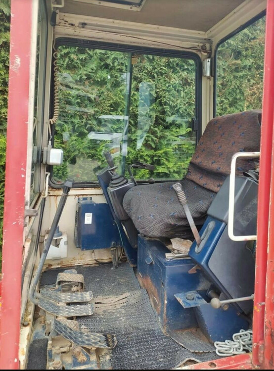

P3: Der Bagger läuft leicht schräg.
LA: Die Steuerhebel?! Die Ventile geben ungleichmäßig Druck ab?!

Auf jeden Fall als erstes man den Hebelweg kontrollieren. Ist er auf beiden Seiten gleich und entsoricht er der Spezifikation .

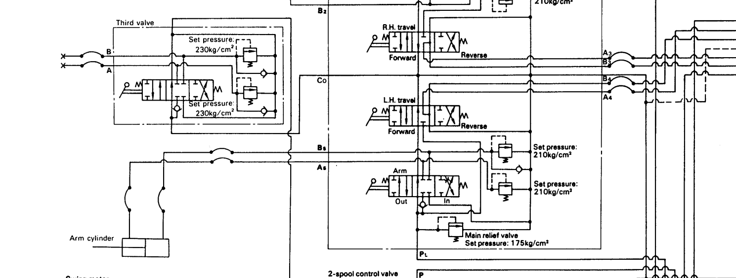

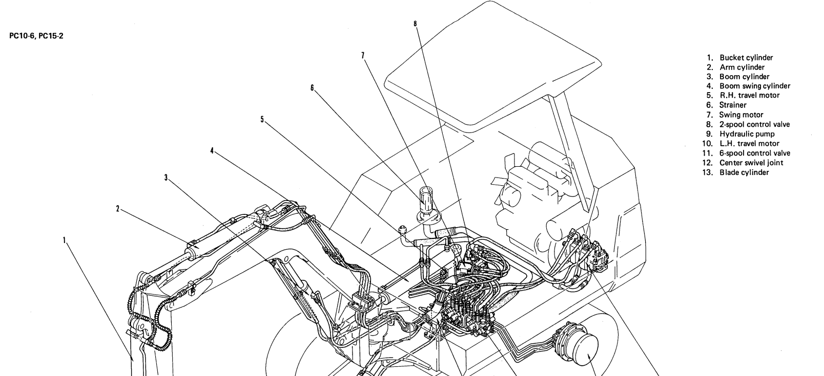

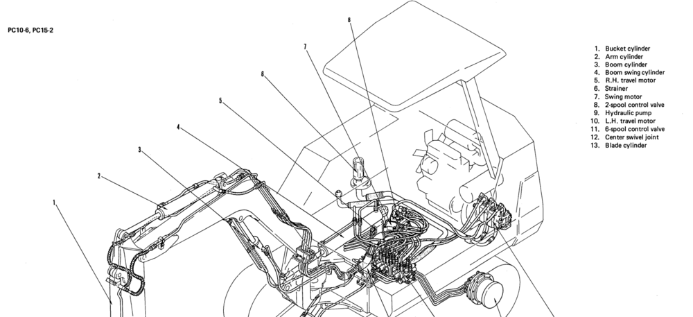

Es handelt sich laut manual um den "arm cylinder" den hydraulischen plan verstehe ich noch nicht ganz aber wenn in Nullstellung der Druck abfällt wäre dass das ober von den beiden Teilen (Druckventil) wo "set pressure" steht?! Kann es auch das Wegeventil sein? Oder müsste dann auch Öl austreten? Einen Ölaustritt im Inneren (wo auch immer sich die Dinger befinden) kann ich noch nicht ausschließen... hab den Bagger erst seit heute auf meiner Baustelle rumstehen...

Set pressure müsste das Druckbegrenzungsventil sein.
Ich glaube du hast die falsche shop manual.
Das ist die japan version nicht die Italien version nehm ich an.
Heißt das manual pc10-6 oder pc10-6f?
Aber du kannst im mabual mal schauen bei Testing Leakage of Hydraulik cylinder. Oder beim trouble shooting.
Beim Hydraulik plan musst du halt aufpassen der stimmt nich kit deinem Bagger überein
