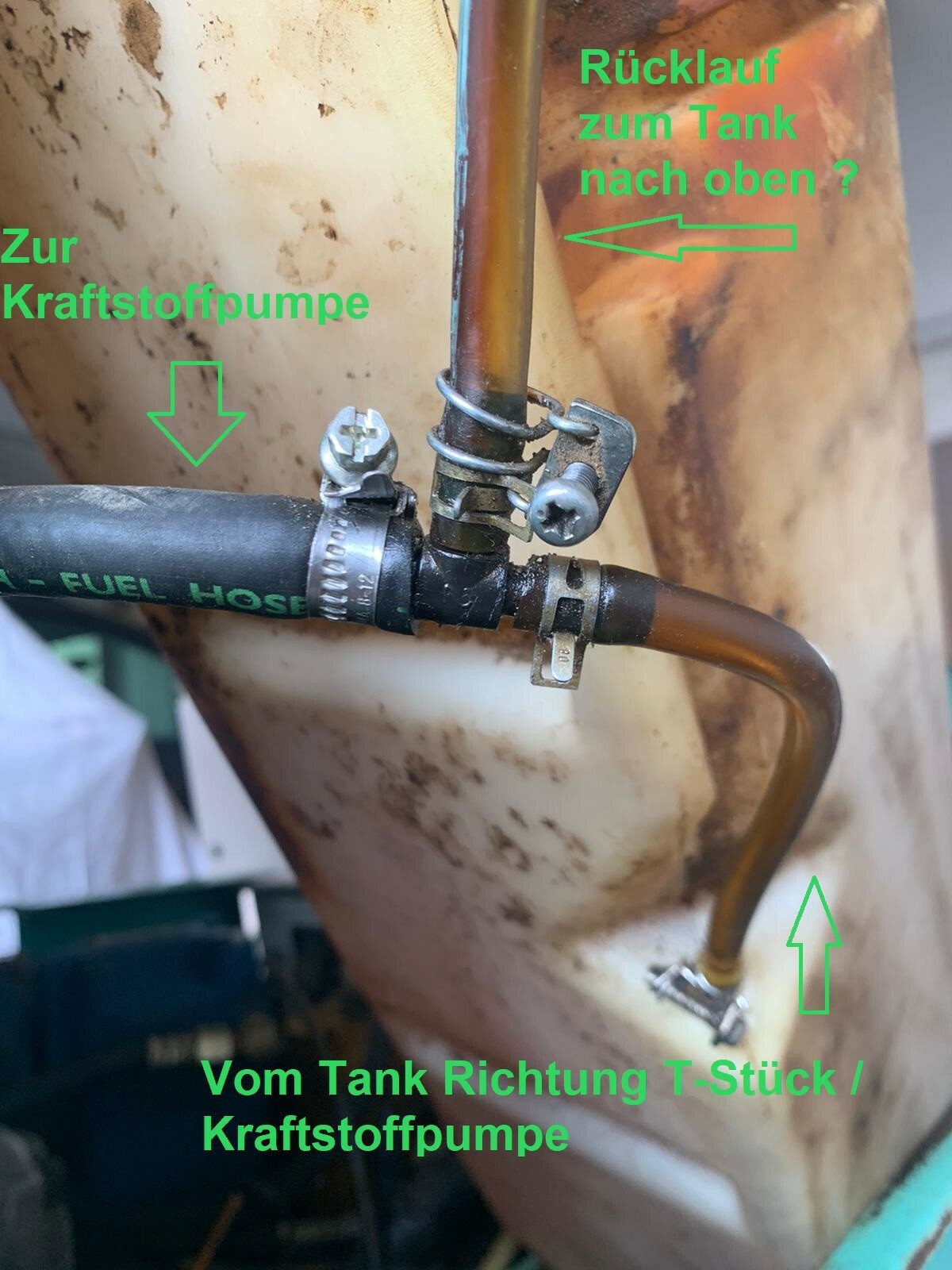

wir haben nun den Tank ausgebaut und den Grund für den aufgeschäumten Diesel gefunden.
An dem T-Stück am Tank saugt die Pumpe Diesel an. Am Senkrechten Abgang des T-Stück wird auch Luft angesaugt, was den Diesel-Schaum erzeugt (-> Der Schlauch nach oben weg geht auch in den Tank, allerdings ziemlich oben)
Hält man den Oberen Abgang des T-Stück zu, fördert die Pumpe ´´Sauberen`` Diesel. Für was der obere Abgang am T-Stück sinnvoll sein soll, ist mir nicht ganz klar.
