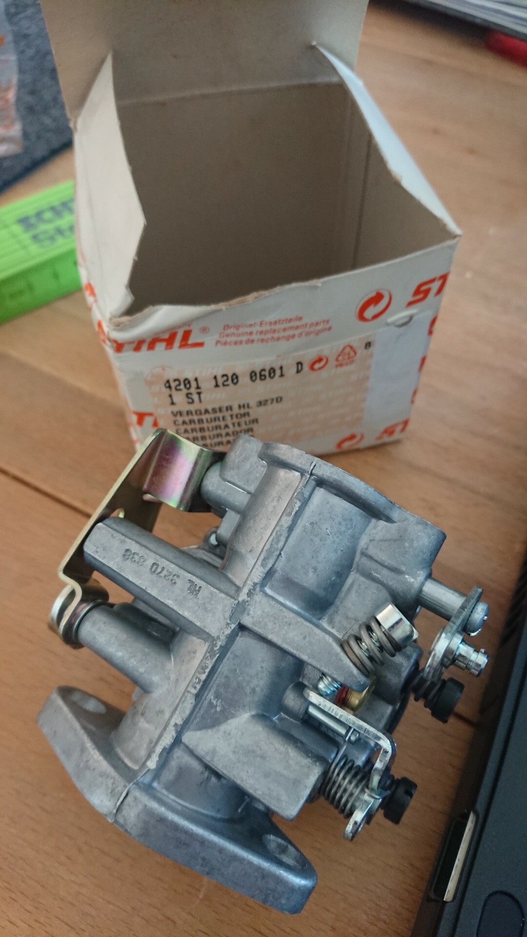

Neuer Vergaser ist schon da.
Es ist ein HL327D wie schon angesprochen1711611106321711928603954471754.thumb.jpg.376712390f071b9f5b575d0c230c2867.jpg

Auch interessant der original verbaute vergaser war ein 327B nicht D. Jetzt habe uch einen D aber sieht ootosch identisch aus und passt auch
