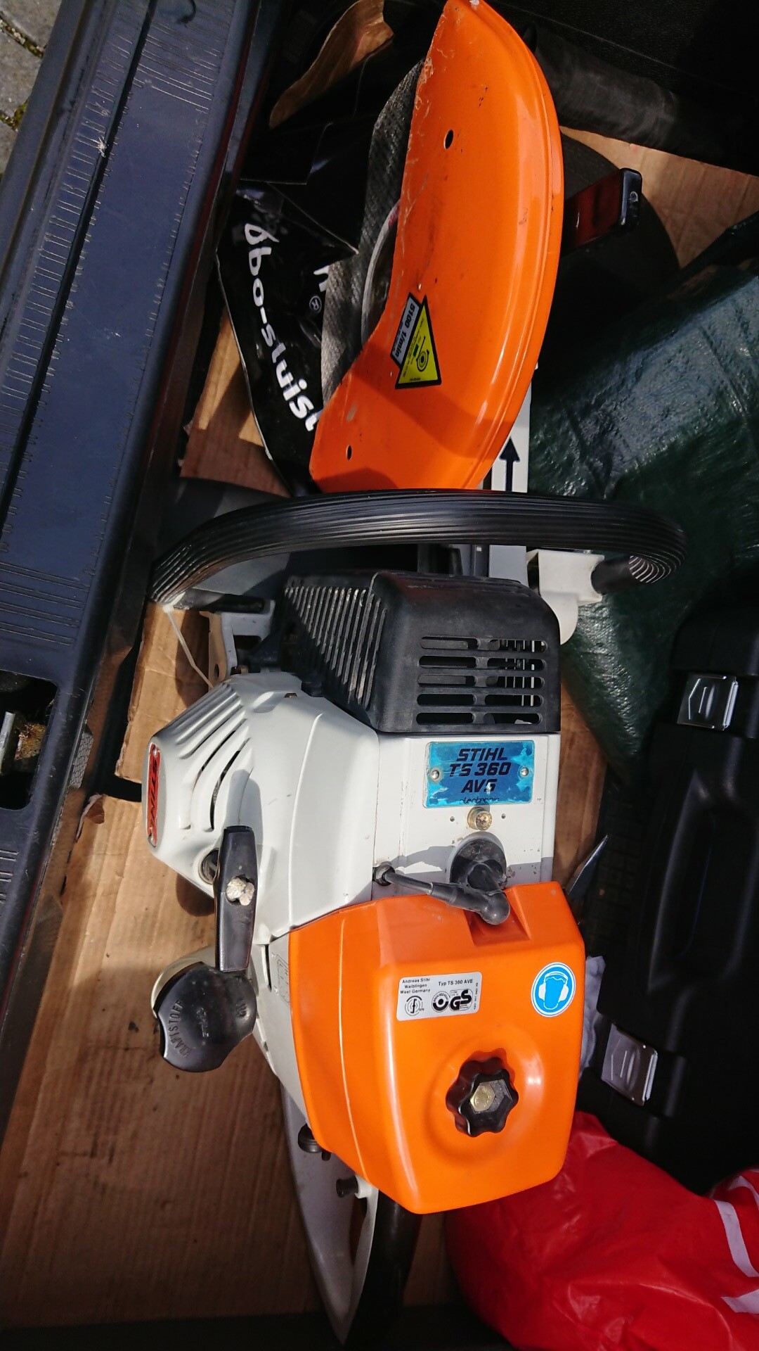

Hallo Zusammen,
Hab mir am wichenende eine Stihl TS 360 zugelegt. Optisch ist sie wie neu.
Leider hat sich durch den alten sprit dreck im Vergaser gesammelt so dass der Vergaser geflutet wurde. Daraufhin ab ich den Vergaser zerlegt und gereingt.
Jetzt läuft sie wieder. Eine Grundeinstellung am Vergaser hab ich auch vorgenommen.
Nur leider fehlen mir die genauen Motordrehzahl Einstellwerte für diesen Trennschleifer.
Hab im Internet was von Leerlauf 2500 und Vollast 9500 gefunden.
Allerdings fängt die Flex bei einer Drehzahl über 8000 U/min bei Vollast an zu pumpem bzw.  Zu sägen.
Hat jemand die korrekten Einstelldrehzahlen für mich? Liegt die Maxdrehzahl vllt. bei 8000U/min oder ist da noch was andres faul?
Danke und Grüße
bearbeitet von jsf

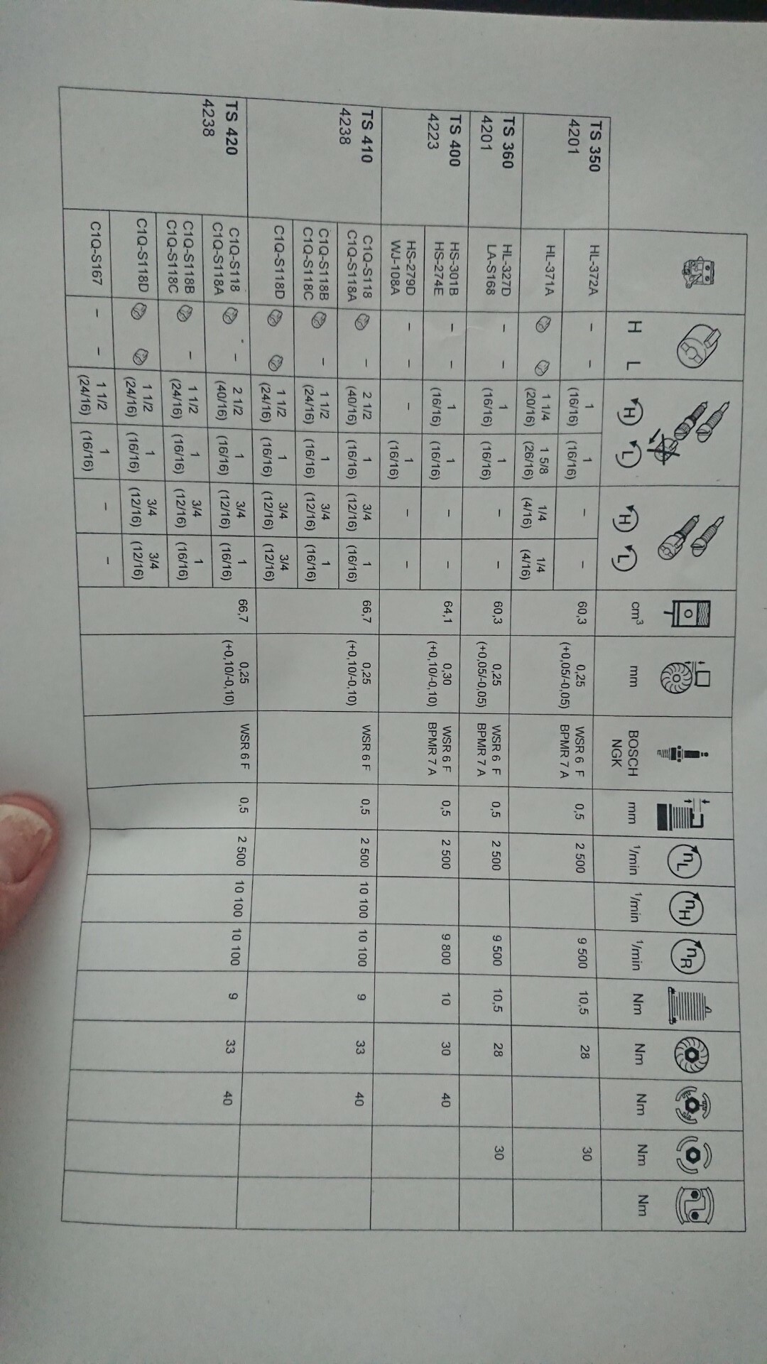

Nachdem Besuch beom 2 Stihl Händler habe ich die Werte bekommenDSC_0122.thumb.JPG.2b59ed21395289bec374ae1e9c0103f4.JPG
Leider bekomme ich die Max Drehzahl von 9500 immer noch nicht konstant eingestellt.
Bei  Max Drehzahl fängt der Motor an zu Sägen als bekäme er nicht genug Kraftstoff.
Werde mal den Benzinfilter erneuern.
Hat sonst noch jemand einen Tipp?
