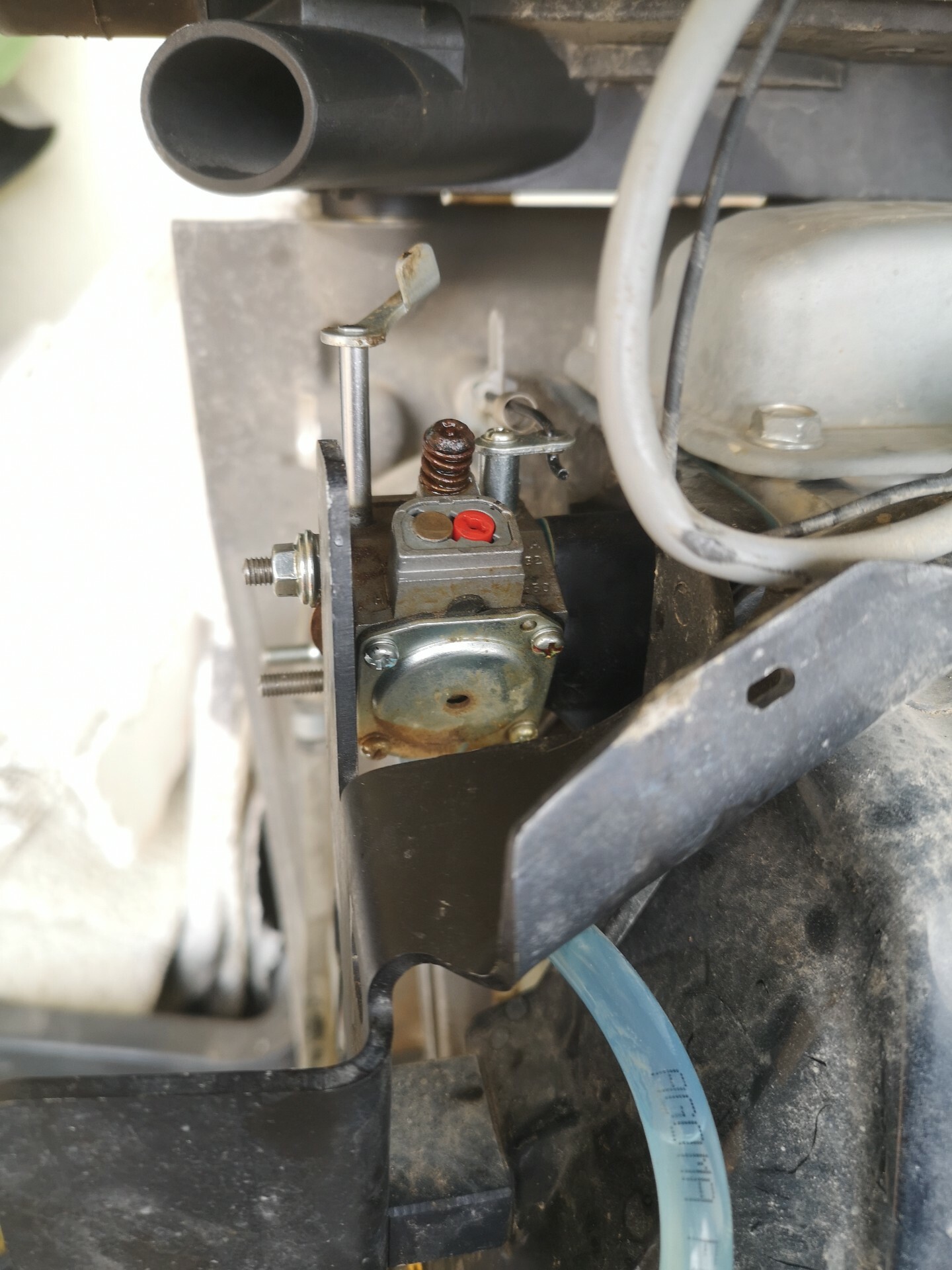

Ich konnte eben die Zündkerze prüfen , macht schöne kleine Funken... ich denke das passt.
Dann einen Versuch mit getrennten gelben Kabel  (Ölsensor), ohne Erfolg 😞
Ich habe dann bisschen Bremsenreiniger in den Vergaser gesprüht , Chokeklappe geöffnet.
und siehe da, einmal Ziehen und das Ding hüpft mir um die Ohren  🙂

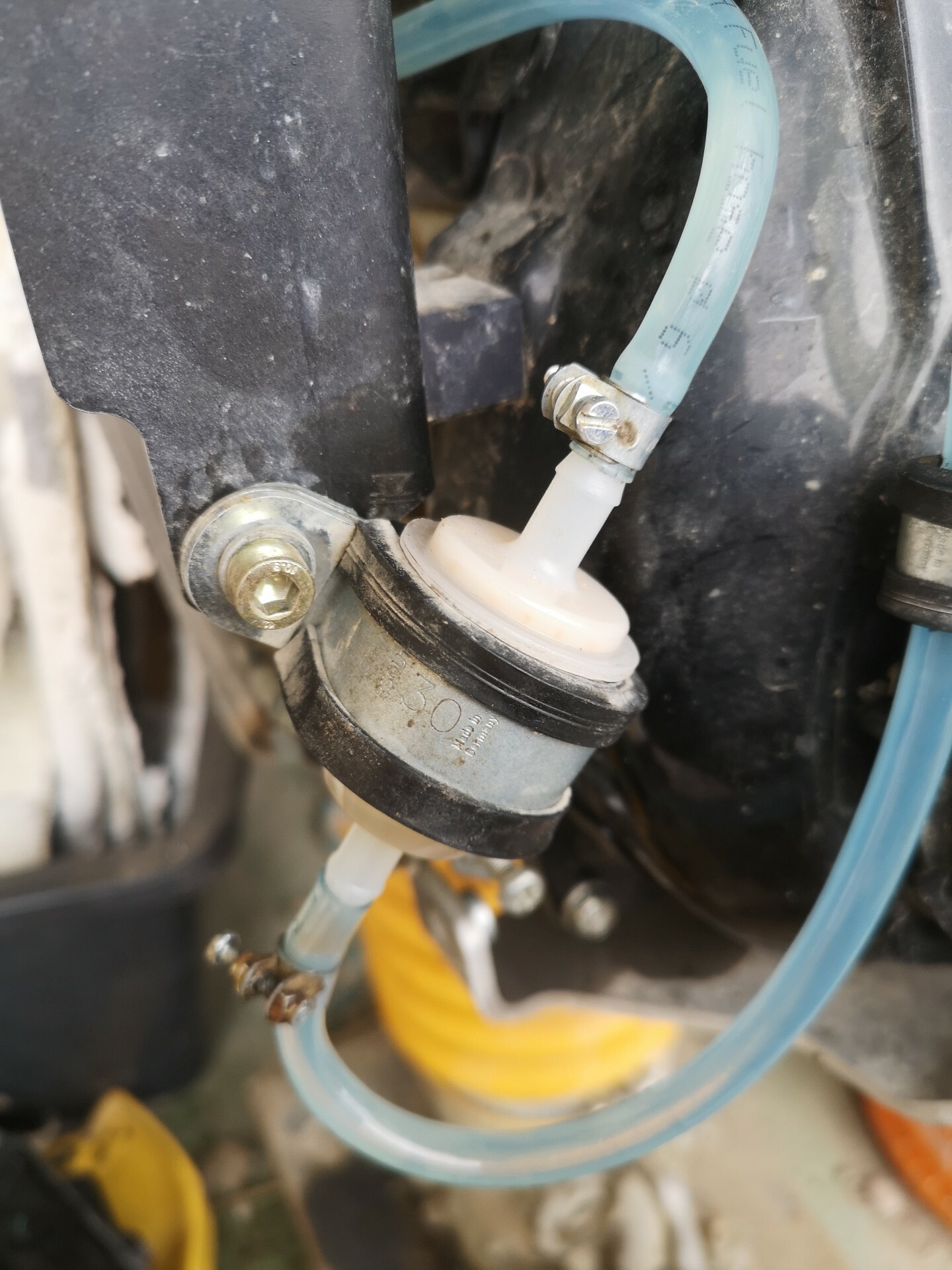

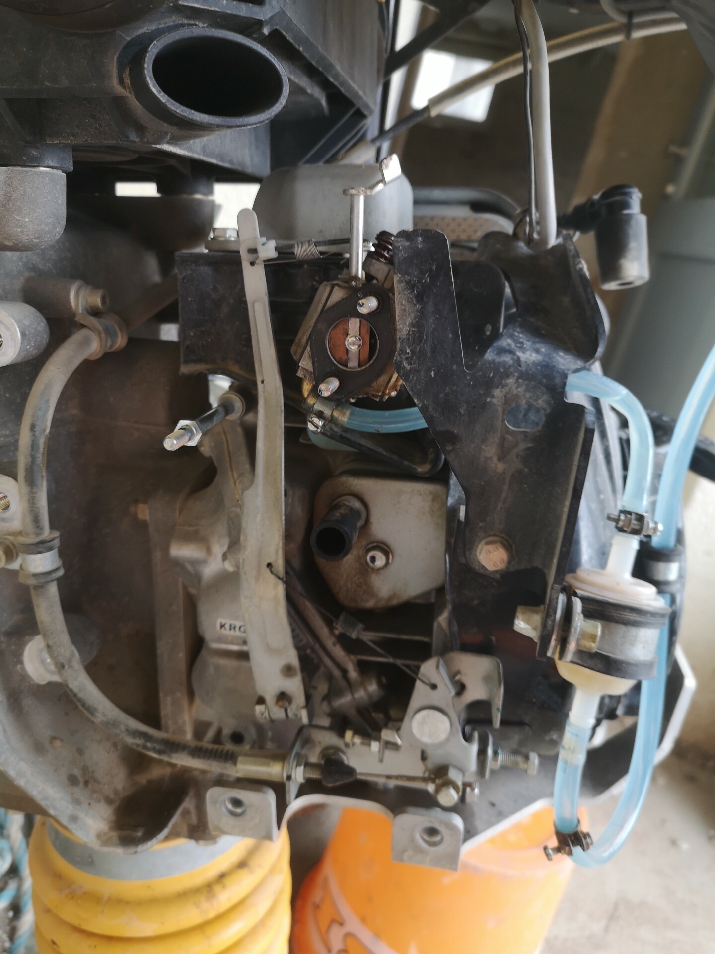

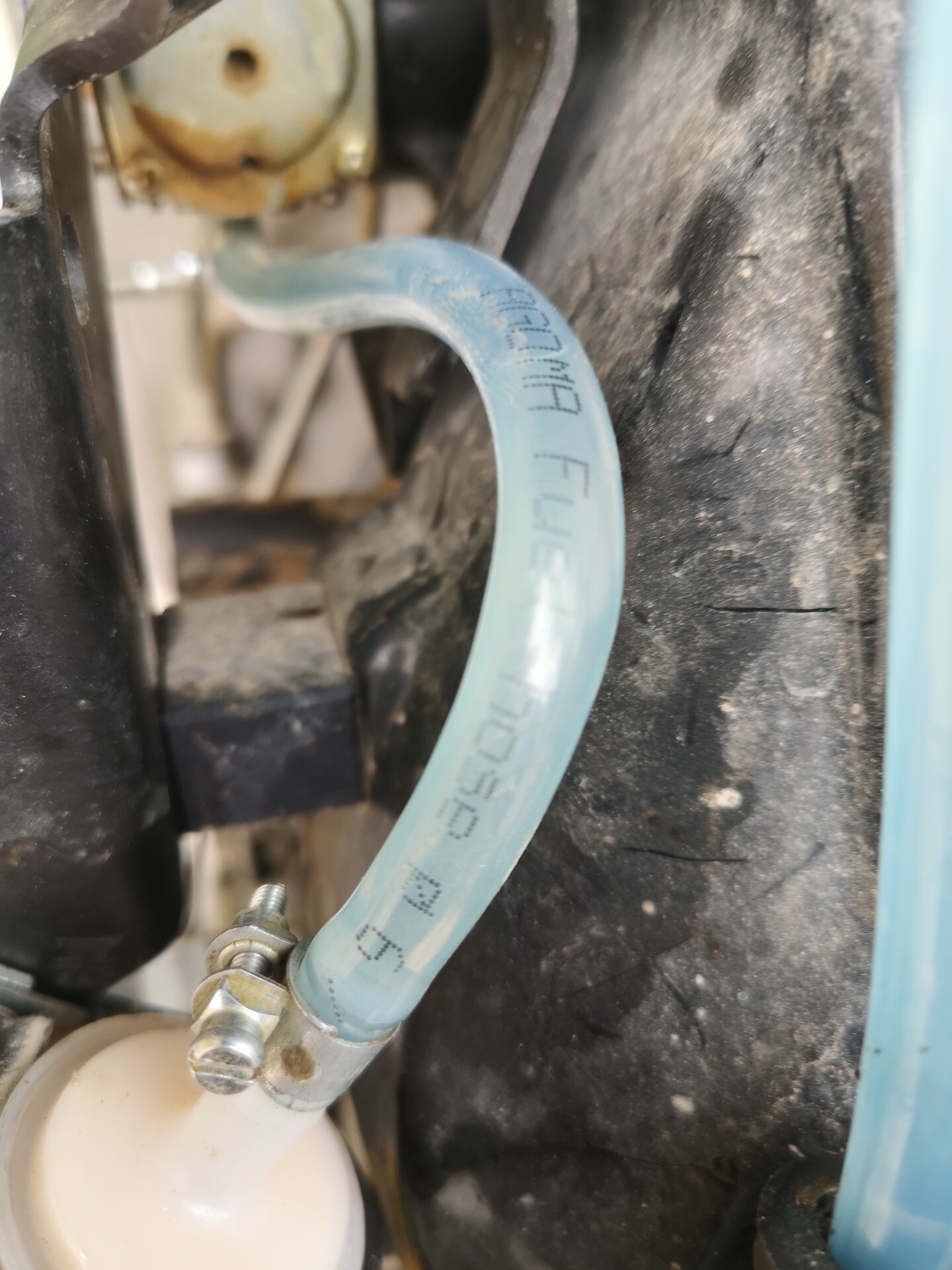

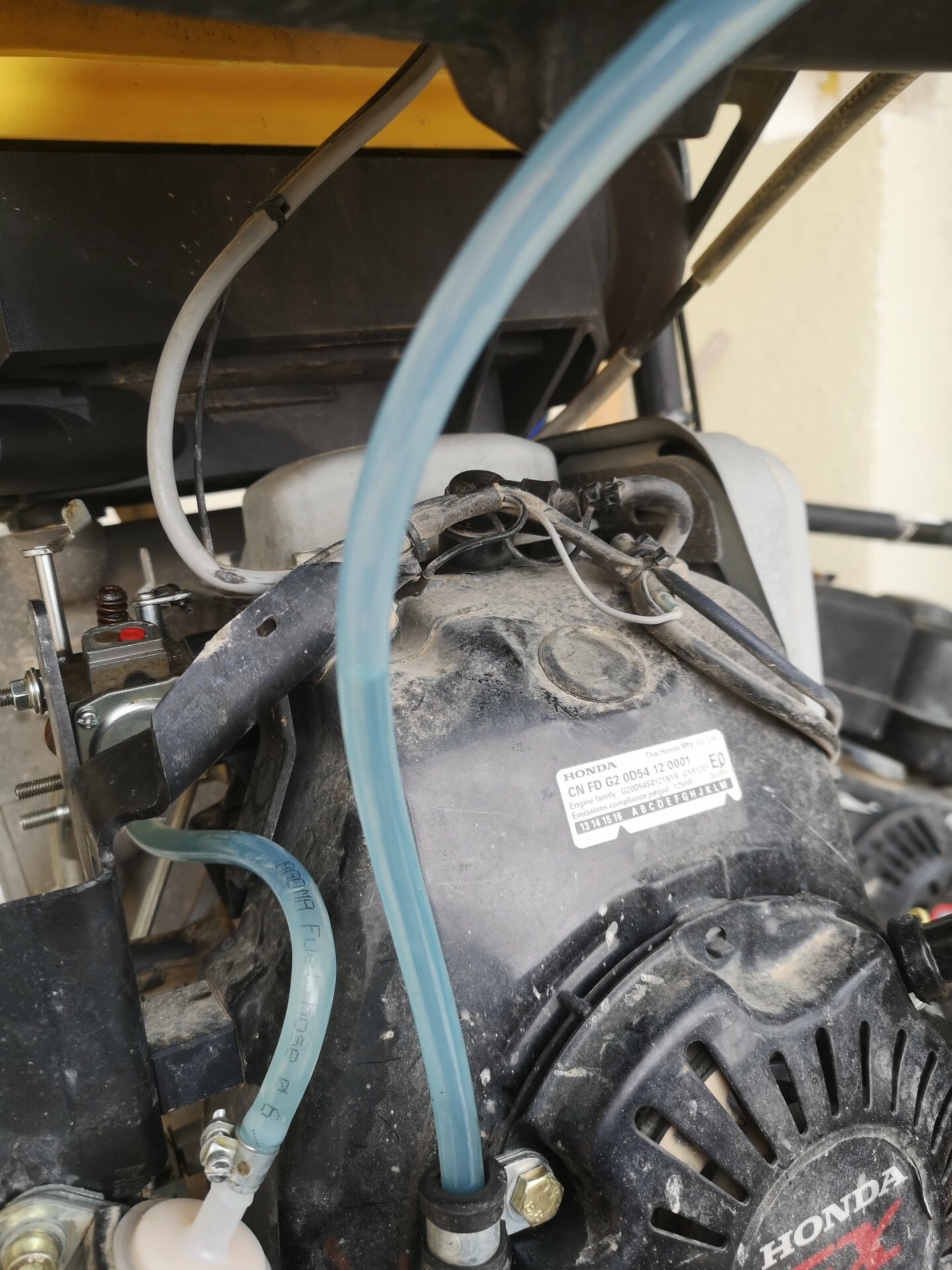

Wie bereits geschrieben , habe ich eine transparente Benzinleitung verbaut, da bewegt sich gar nichts an Sprit.
Aktuell habe ich den Luftfilter komplett demontiert ,  den Vergaser selbst jedoch wieder fixiert , damit er nicht abrutscht von den Bolzen..
Kann es evtl. sein , dass der Vergaser zu wenig Unterdruck aufbaut , wenn der Luftfilter demontiert ist .....??
Im allg. sagt mir weiterhin mein Bauchgefühl , dass der Vergaser verstopft ist , aufgrund den vergammelten alten Benzinschläuche ....
Ich werde gleich noch ein paar Bilder posten ...
