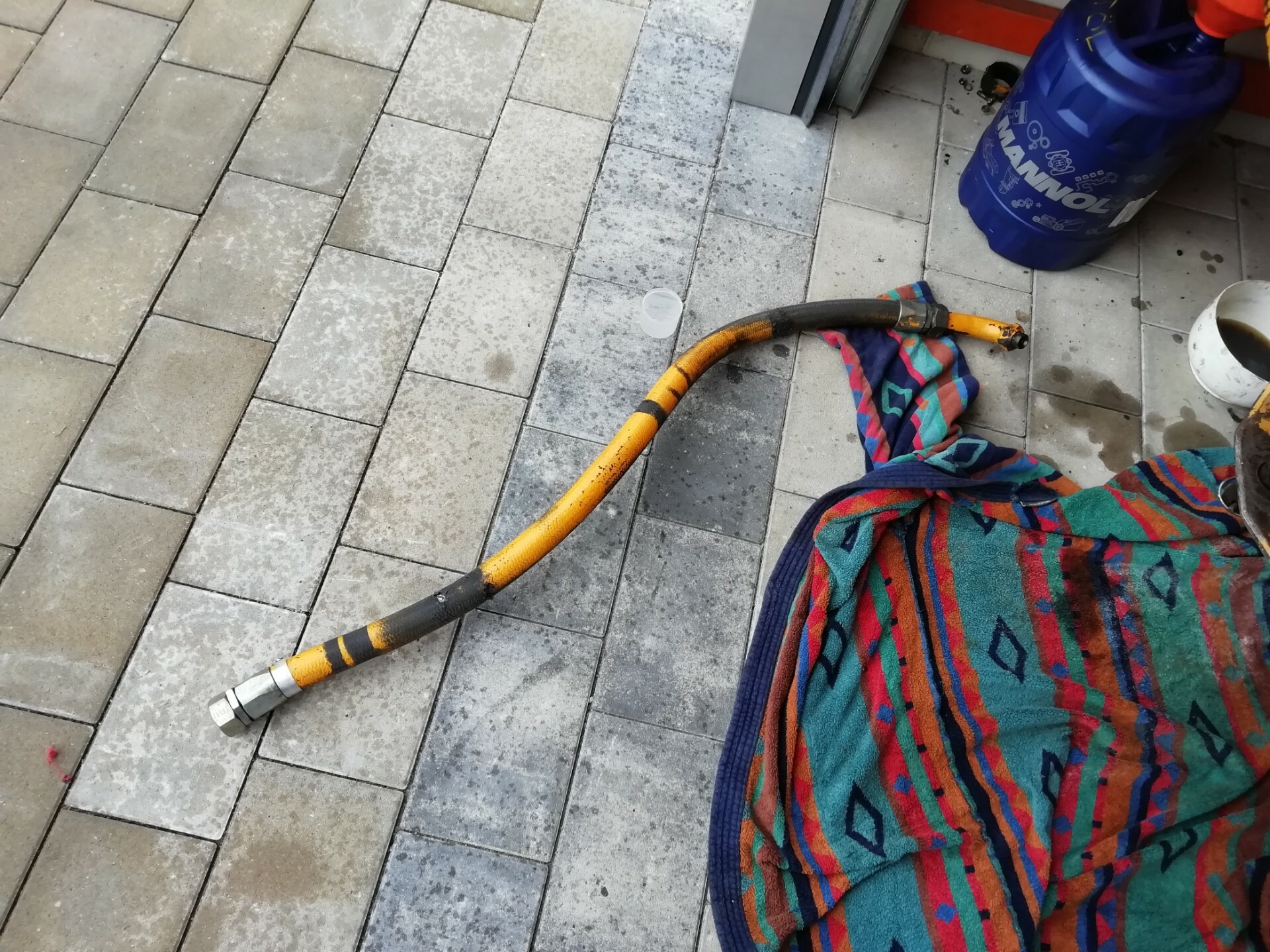

Ich habe die Saugleitung ausgebaut, leider ohne Befund... Ich habe sie dennoch bestellt und werde sie tauschen. Saugfilter ist schon getauscht.

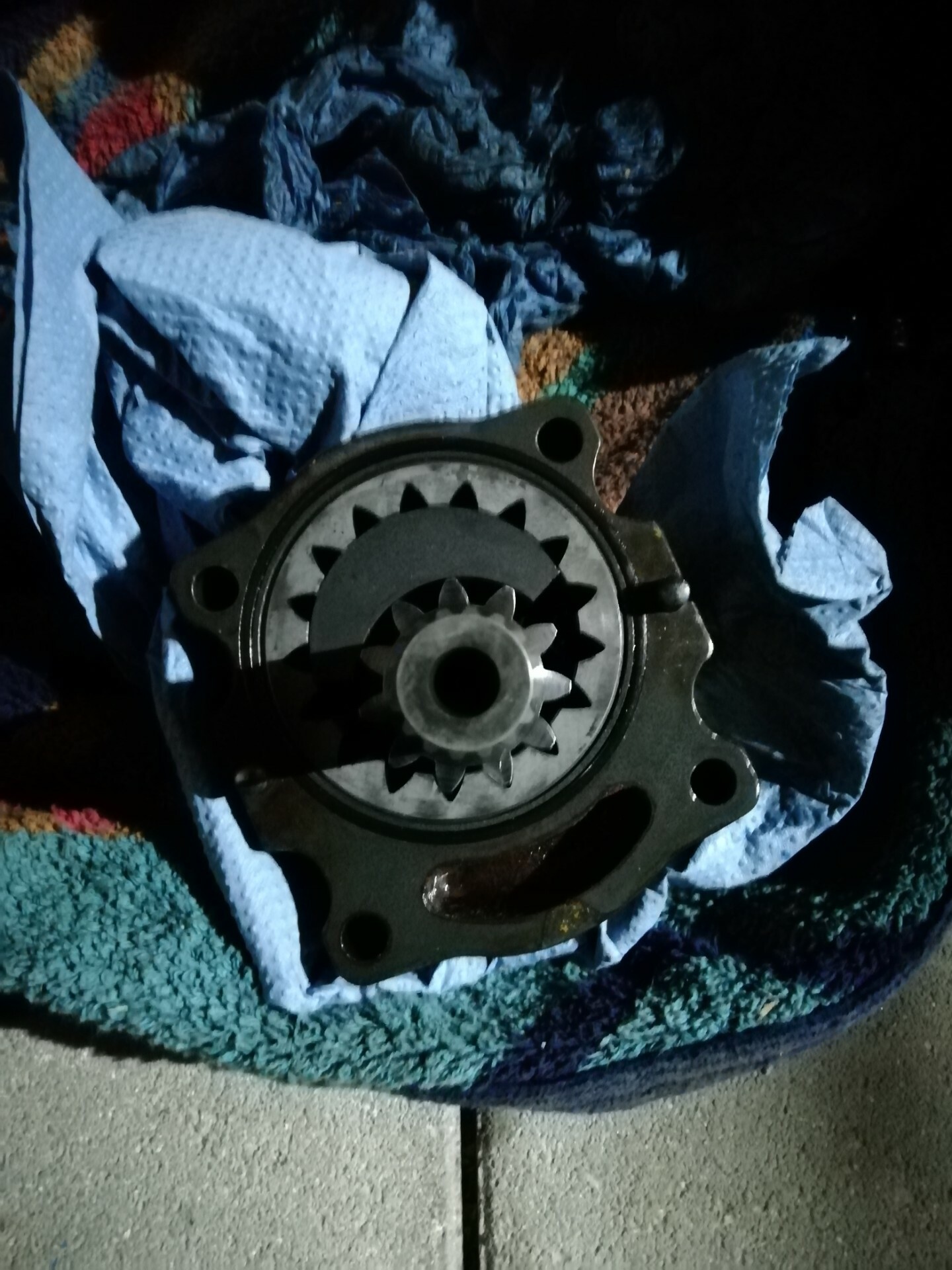

Speisepumpe hatte ich interessenhalber auch demontiert...aber rein optisch ist nichts festzustellen (nichts eingelaufen, keine Beschädigungen)

Hallo,
es muß nicht nur an dem Saugschlauch liegen, kann auch ein Leckölschlauch, WDR oder andere Dichtung sein, den O-Ring an der IZP solltest
du schon erneuern, daran hat es aber noch nie gelegen.
