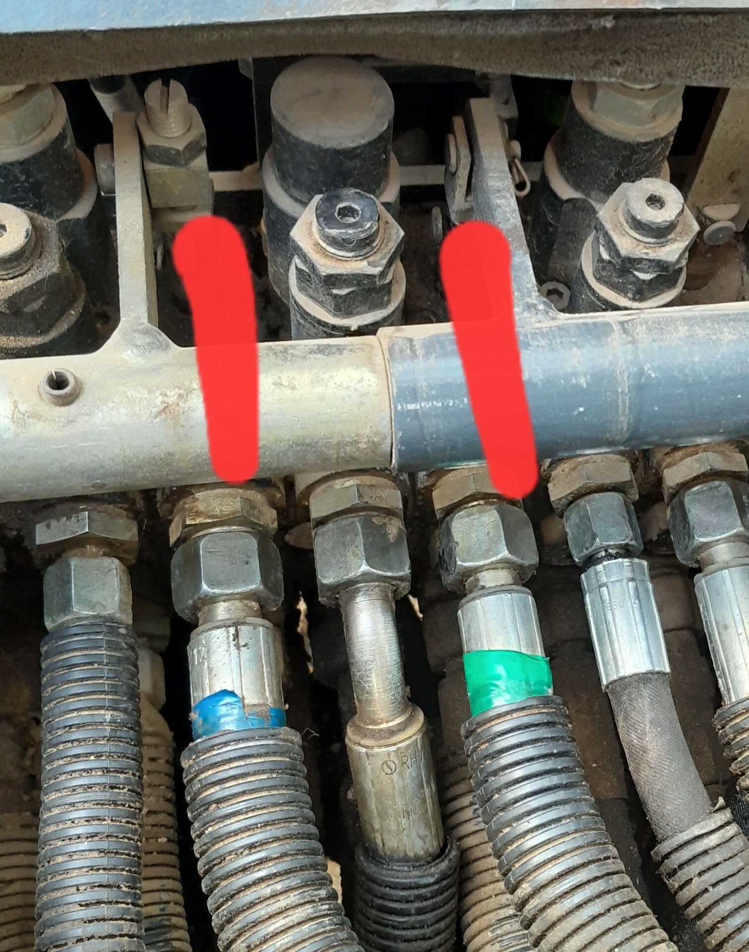

habe Probleme mit einem Fahrantrieb 1 meines KX41-3S.
Er ging von jetzt auf gleich nicht mehr. Der andere Antrieb 2 geht.
Habe dann die 2 Hydraulikschlauch Paare am Steuerblock gedreht und dann geht Antrieb 2 mit dem anderen Fahrhebel, Antrieb 1 geht weiterhin nicht.
Leider kann ich nicht unten nach der Drehdurchführung die Schläuche drehen da ich nicht unten drunter komme.
Ich würde gerne bevor ich einen neuen Fahrantrieb bestelle den Fehler sicher eingrenzen.
Ich habe mal am defekten Antrieb einen Schlauch (seitlich unteren großen) direkt am Antrieb gelöst. Sobald ich den Motor dann starte kommt Hydrauliköl aus dem Schlauch. Ist das normal?
Vielen Dank
bearbeitet von Audianer

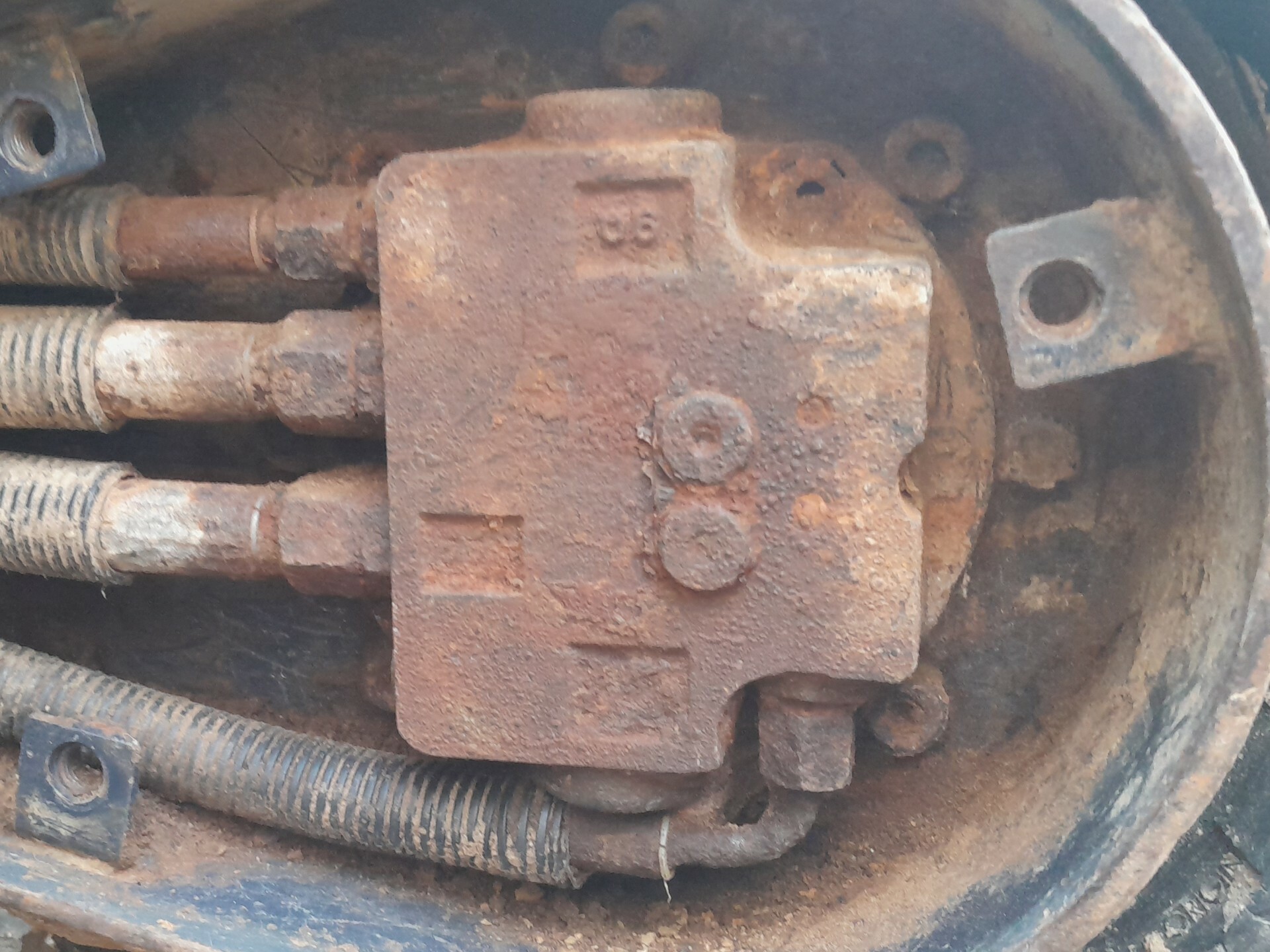

Hallo,
an die Drehdurchführung kommst du nicht so einfach, die möglichen Meßstellen an dem Hydromotor sind vergammelt, am einfachsten
Kette runter und versuchen, oder Hydromotor lösen, und schauen ober noch dreht, mögliche Ursache, defekt im Antrieb,erst einmal
Öl ablassen und auf Metallspähne untersuchen, Öl aus dem Antriebsgetriebe meine ich.
Hydraulix
Hi Hydraulix,
ja habe am Samstag die Kette runtergemacht. Antrieb läst sich leicht drehen. Leichtes Zahnradgeräusch. Getriebeöl hatte ich vor 1-2 Jagre gewechselt ist auch noch voll.
Wie gesagt hatte den unteren seitlichen Schlauch abgeschraubt Öl kam aber kaum aus dem Antrieb- Metallspähne habe ich da nicht gesehen. Oder müssen dazu beide großen Schläuche ab?
gruß Markus
vor 6 Minuten, Audianer schrieb:
Hi Hydraulix,
gruß Markus
Hallo, läßt sich der Antrieb von Hand leicht drehen ? wenn ja dann innen defekt, der hat ja noch eine Bremse eingebaut.
Hydraulix
Hydraulix
ja läßt sich mit Hand leicht drehen
