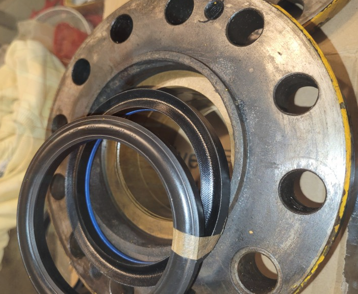

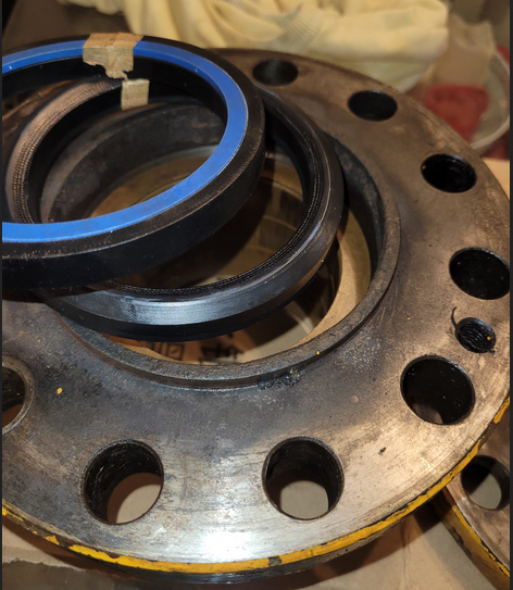

Nun die große Frage, wie herum gehört der neue Stangenlagerdichtsatz rein.
Normalerweise ja so dass sich der Ring gegen den Druck aufspreizen muss, aber bei dieser komischen Dichtungsvariante bin ich überfragt, denke auch dass das ganze irgendwie gepresst werden muss mit dem Deckel. Eigentlich ist aber so 0,5mm Luft zum Deckel, wenn ich das so reinlege.
Wenn die beiden Schwarzen Dichtungen aufeinander liegen sind Sie innen bündig trotz der V-Kerbe und dem V-Gergenstück, es ist nicht ersichtlich dass sich da irgendwas aufspreizen würde, lediglich der obere Ring in Bild 2 hat neben der Rundung sowas wie Dichtlippen.
Die Sicht ist jetzt in  Richtung Kolben. Es käme jetzt also noch oben der Stangendeckel drauf.
Auf der Dichtung steht Merkel L5224.
Möglichkeit1
Möglichkeit2

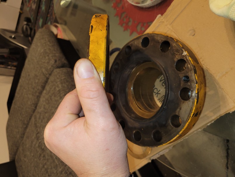

Auch der Messingring (der hat einseitig eine Phase), der muss ganz unten Richtung Kolben rein, das weiss ich, aber muss die Flache Seite zum Deckel hin zeigen oder zum Kolben.
Ansicht

Ich habs mal so wie es mit logisch erscheint nach Möglichkeit 1 eingebaut, scheint hinzuhauen....
