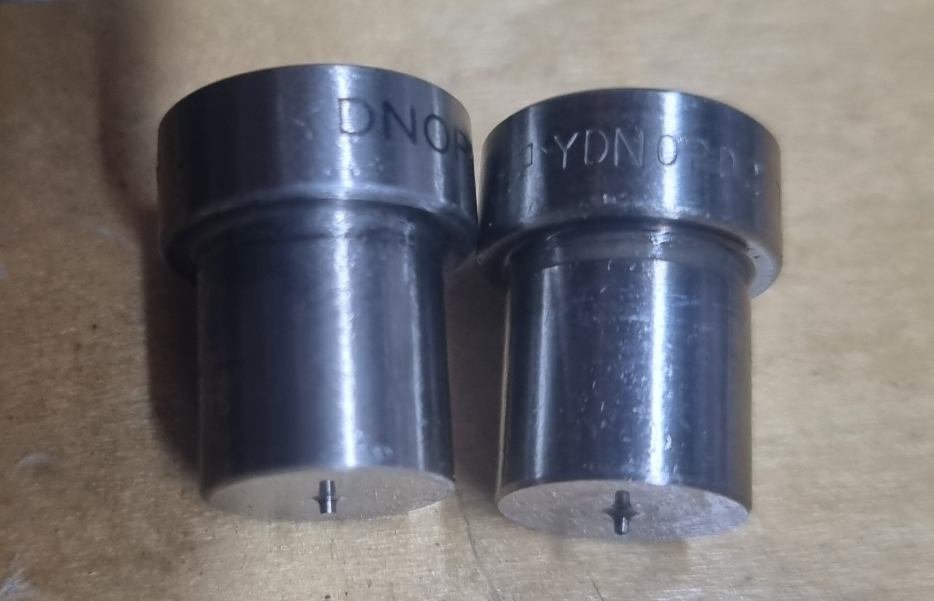

Die Düse ist auch quasi identisch, aber an der dicksten Stelle (äußerer Sitz) etwa 0,5mm dicker als das Original. In Folgedessen sitzt die Düse nicht ganz im Düsenstock und schaut unten nicht ausreichend weit raus.

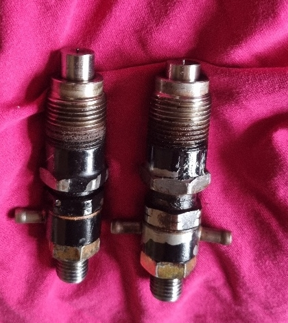

So sehen die Düsen aus (links aftermarket, rechts original)

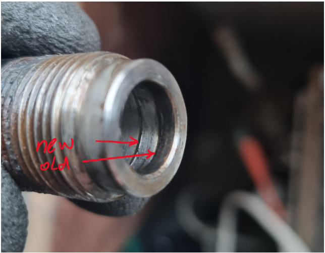

Im Düsenstock ist eine Art "Sitz", an dem die neue Düse aufsitzt, d.h. nicht weit genug nach vorne ruscht)
So sieht das dann im direkten Vergleich aus.
leider konnte ich nicht rausfinden, woran der Größenunterschied nun genau liegt.
Lösung des Problems für mich: Düsenhalter innen ca. 3/10 mm ausgedreht, jetzt passen die Aftermarket-Düsen und die Maschine läuft wieder top.
