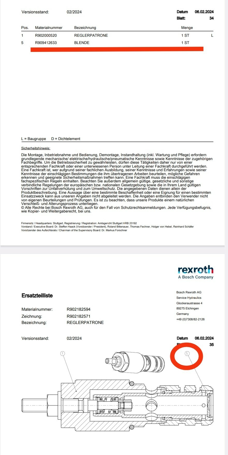

kurz vorher hast du noch mitgeteilt, bei der Regelpatrone fehlt, usw. auf der Rechnung kommt die nicht vor, na sowas.
Kumpel nur für dich 😂, Nummer 5 Blende.  Aber nicht das du mir jetzt noch unterstellst ich hab den Ersatzteilkatalog gefälscht.

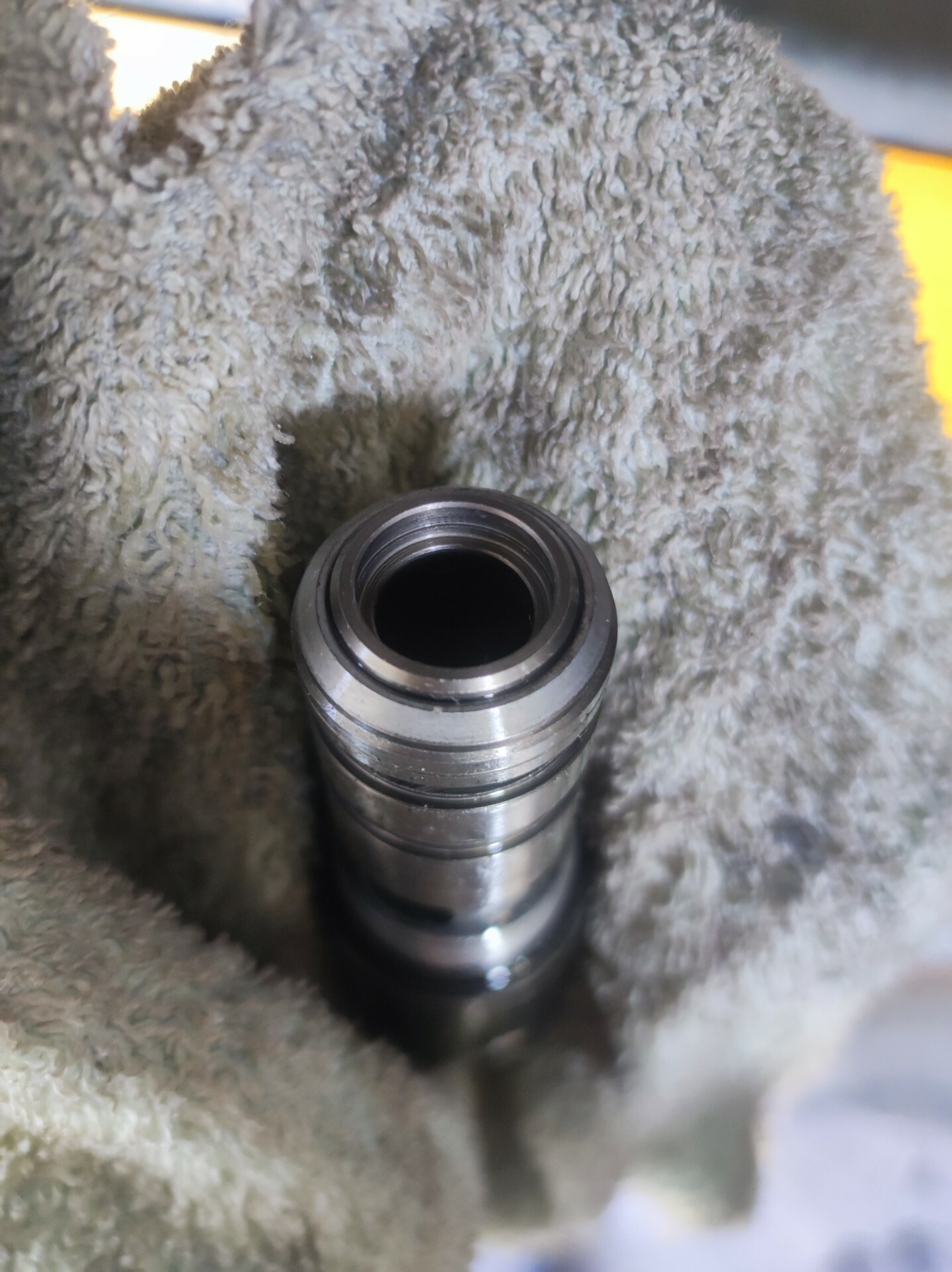

Mich Freud es immer wenn einer noch was zerlegt und Reparieren versucht und nicht gleich alles Weck schick oder neu macht. Nur so lernt man was.
Hallo,
wenn du etwas lernen willst, dann nimm in Zukunft Papiertücher für die Hydraulik, und keine Fussellappen.
