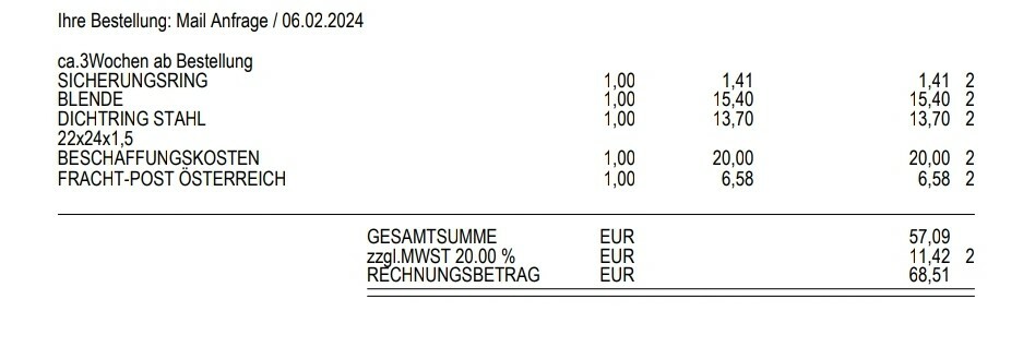

Hallo, hab gestern in der früh schon die Teile bestellt.
Die Blende, Sicherungsring, und Dichtring für die DBV
Bei der Regelpatrone fehlt die Blende und der Sicherungsring.🤔😂
Naja ich sehen den Aufwand jetzt nicht so schlimm. Ich glaub wenn ich den in die Werkstatt gestellt hätte, würden die sicher sagen Pumpe und Motor neu.
Das gleiche beim Pumpen einschicken. Oh da muss alles neu, so hab ich keine 100 Euro investiert und wenn er läuft bin ich froh.
Das beste an der ganzen Sache ist, ich hab wieder was gelernt und nächstesmal geht es schneller.

vor 2 Stunden, Hydraulix schrieb:
Hallo,
alle Teile für 100.- Euronen, wem willst du das erzählen,
Du hast wie immer vollkommen Recht. Er sind keine 100 sondern 68.51. Du hast mich voll auf geklatscht 🥺.
