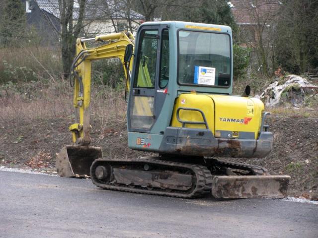

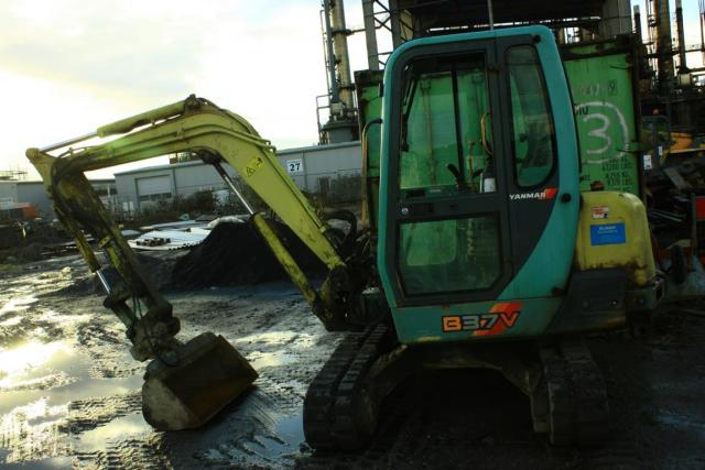

Laut Aussage des HKL-Vertreters steht das V bei den Baggern für eine breitere Spurbereite bei gleichgebliebener Gesamtbreite was man an den etwas anders aussehenden Ketten erkennt.

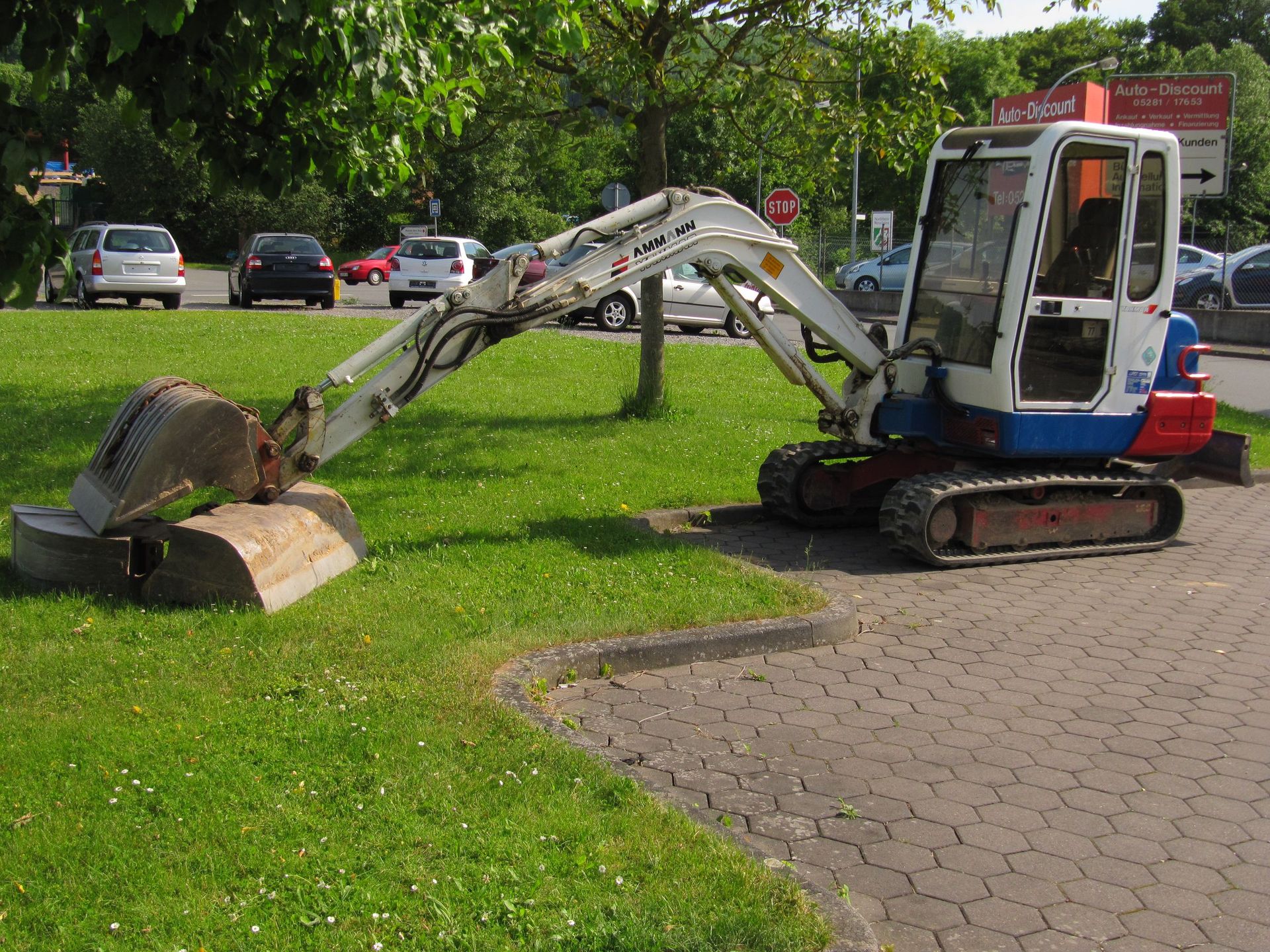

Siehe auch Bild drei von olteimer remu
gruß Sven
Ja, der HKL-Mann hat recht. V steht zum einen für VIPPS (ein damals neues variables Pumpensystem) und
die außermittig geführten Raupen des VICTAS SYSTEM. Das hat zur erheblichen erhöhung der Standsicherheit, auch quer, beigetragen. Neu kam das 1998 auf dem Markt. Diese bewährten Bagger wurden aber jetzt durch die Vio-Serie komplett abgelöst. bearbeitet von Yumbo
