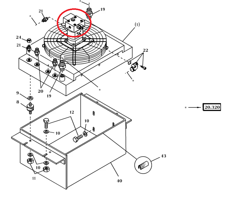

Wir sind auf der Suche nach einen Hydraulik ölkühler für einen O&K MH Plus Baujahr 2002.
Suchen aber einen der Temperatur abhängig läuft. Wir haben welche die das machen und einer macht das nicht.
Er läuft permanent also wird das Öl immer gekühlt obwohl es noch nicht warm ist.
In der Ersatzteilliste ist kein Unterschied.
Am Lüftermotor ist ein Ventilblock angeschraubt,der die temperaturabhängige  Lüfterdrehzahl steuert.
Dieser Ventilblock gibts schon lange nicht mehr als Ersatzteil.,von dem her ist vermutlich mal der Lüftermotor erneuert worden ohne den Ventilblock auf den neuen umzubauen.

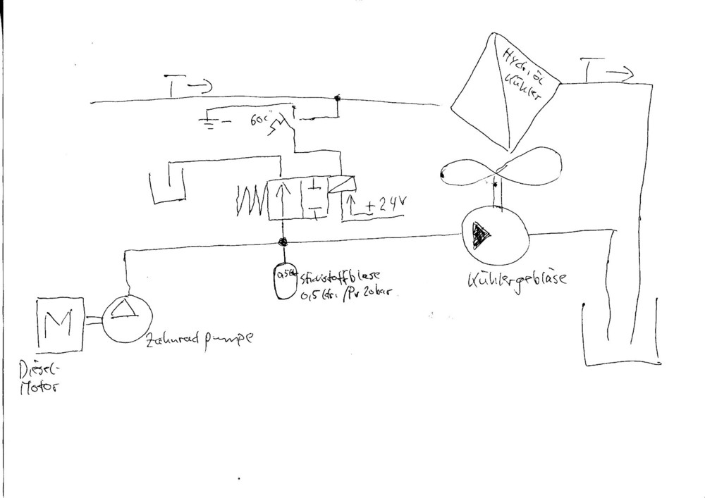

Eine Alternative dazu gibt es dazu nicht? Oder hat einer noch was rumliegen?
Ich würde das Problem lösen,indem ich einen Temperaturschalter 60C° am Kühlereingang setze,der mir ein Magnetventil Vorlauf Lüftermotor vom Tank zum Hydraulikmotor umschaltet.
Dazu ein kleiner Stickstoffspeicher,der das Anlaufmoment des Lüftermotors kompensiert.
bearbeitet von schnädderle
Egal,wie ich den Anhang einfüge,er steht immer kopf.........wie kann ich den Anhang drehen?
.......habs jetzt nochmal neu eingescannt,jetzt hats geklappt
