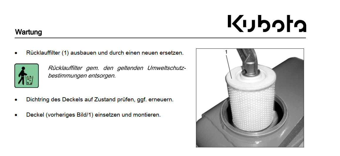

1) Kann ich den Filter einfach anheben und abziehen? Oder muss tatsächlich das Öl abgelassen werden? Das Handbuch, was ich habe, sagt davon nämlich nichts. Allerdings bin ich nicht ganz sicher, ob es das richtige Handbuch ist: der dort abgebildete Filter sieht völlig anders als meiner, Bild siehe Anhang. "Rücklauffilter (1) ausbauen und durch einen neuen ersetzen." hilft mir auch nur bedingt weiter 🙂

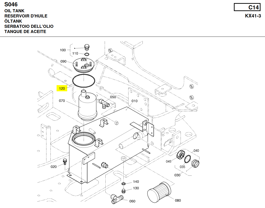

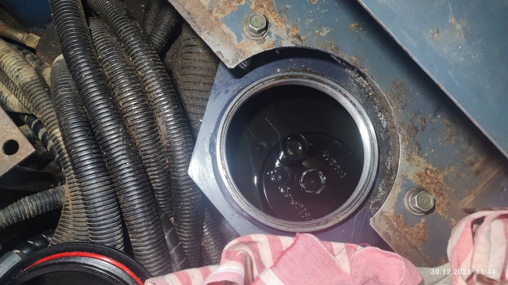

2) Dann hätte ich noch eine Frage zum Verschluss bzw. Deckel. Laut Teilekatalog, Bild siehe Anhang, gibt es nur eine Dichtung: einen O-Ring (Teil 120 im Bild). Bei mir war neben dem O-Ring, der in der Nut des Ölfilter-Tanks saß (sieht auf dem Bild noch ziemlich verdreckt aus), noch ein weiterer roter O-Ring, der am Verschluss/Deckel hing. Ich vermute, dass der Vorbesitzer (oder Jemand vor ihm) dort einen zweiten O-Ring eingesetzt hat, ganz im Sinne von "doppelt hält besser". Das lässt zwar zum einen hoffen, dass Jemand den Deckel schonmal demontiert hat und den oder die Filter gewechselt hat. Aber dass dort zwei Dichtungen sitzen, macht mich stutzig. Hat Jemand vielleicht eine Erklärung?
