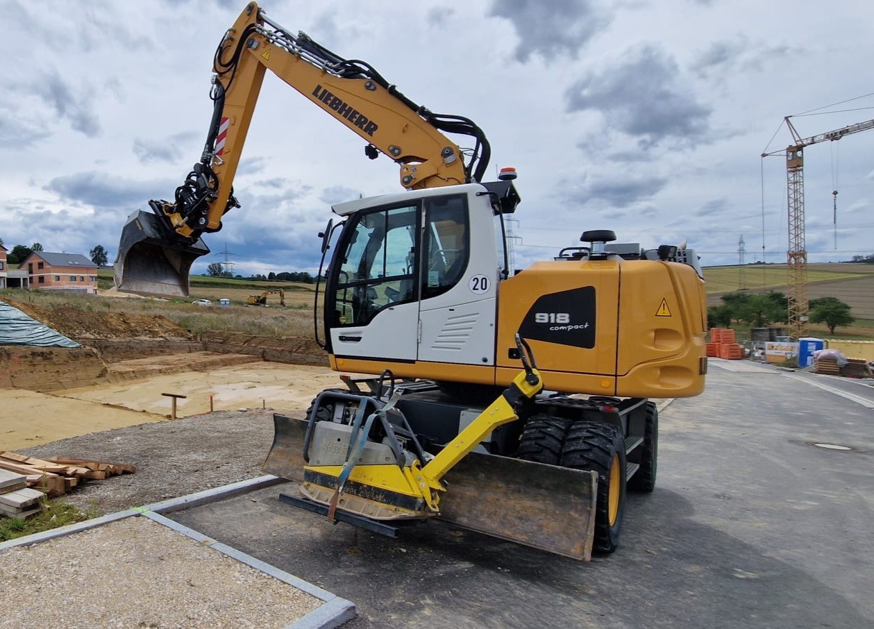

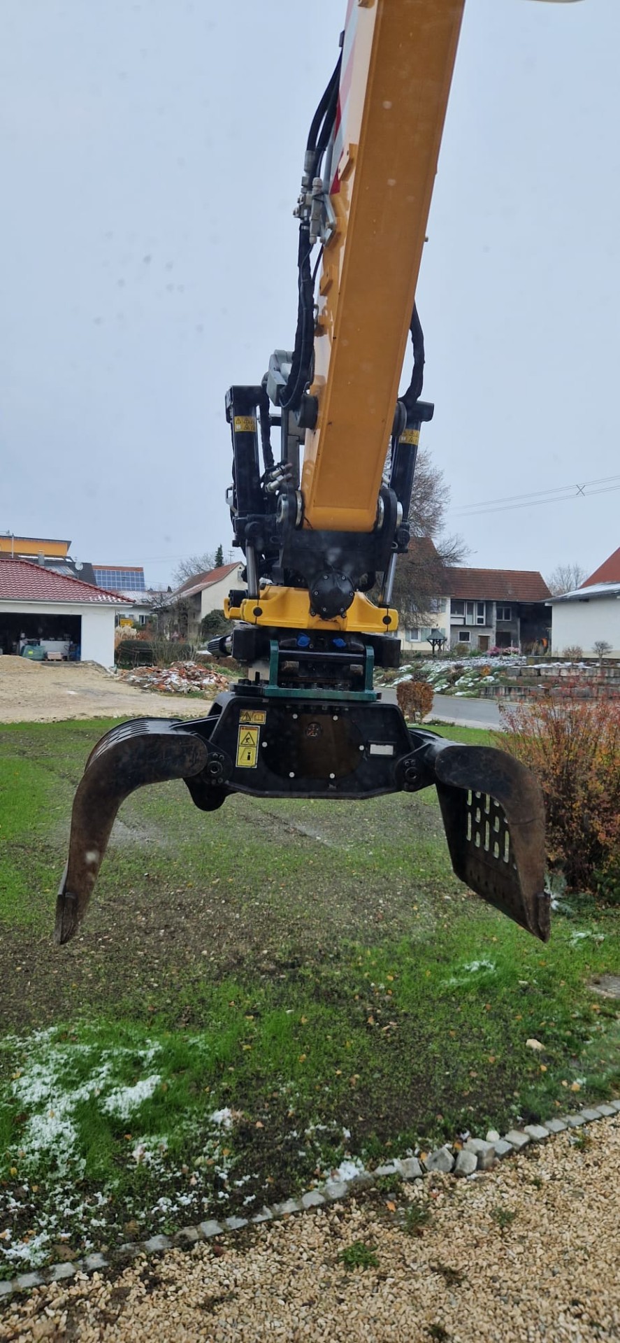

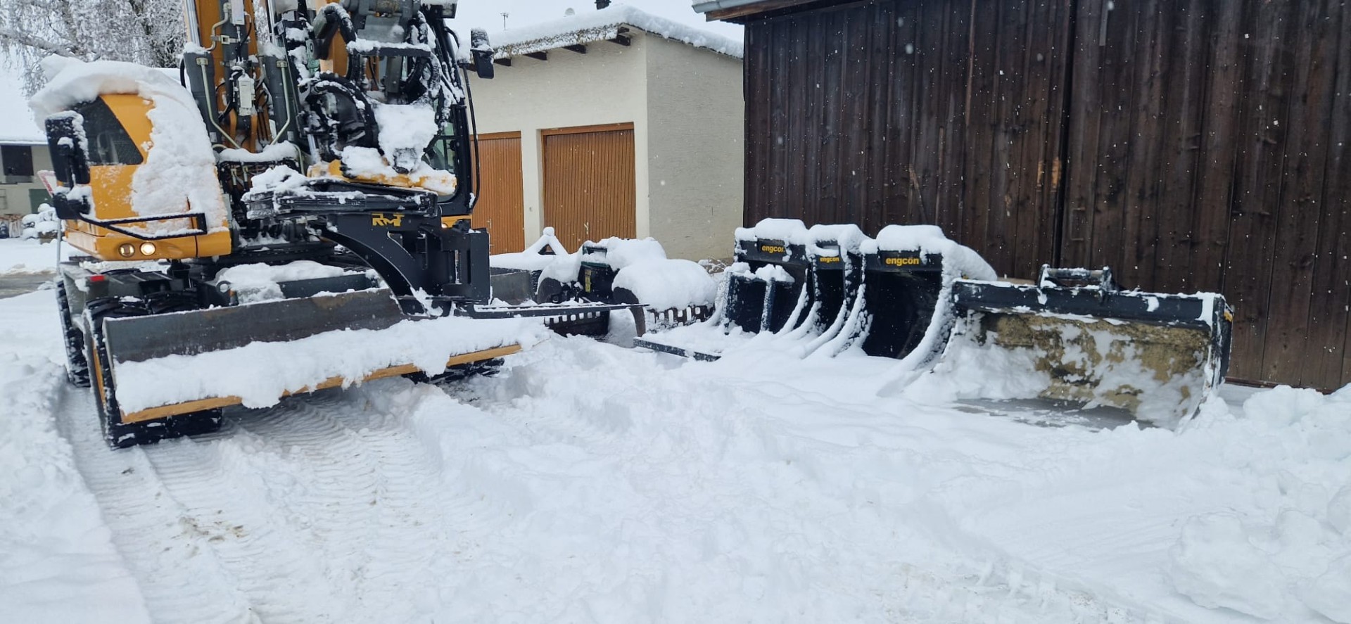

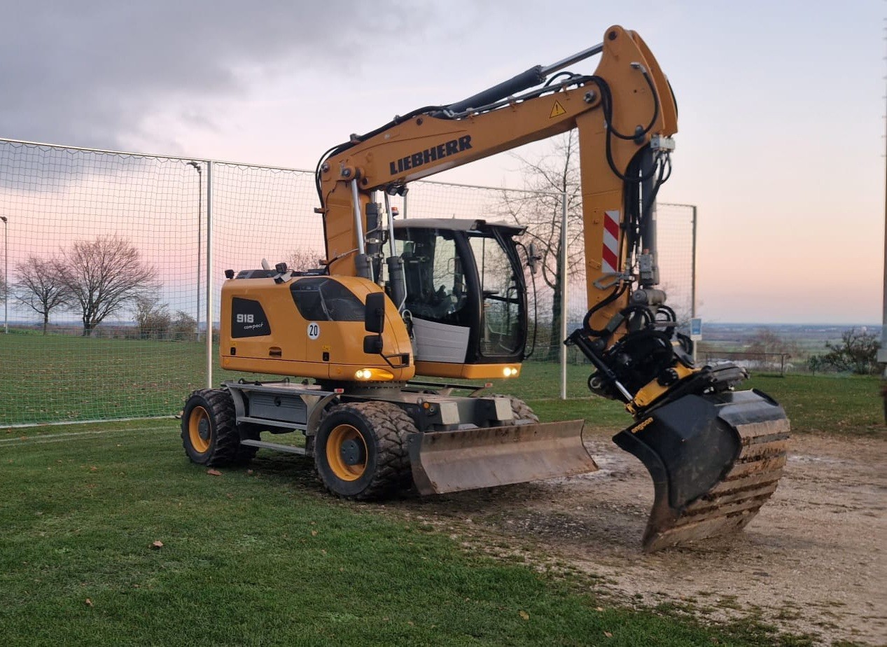

Hallo Bauforum 24 Mitglieder. Ich bin aktuell auf der Suche nach einem Anhänger für meinen A918 compact.
Ich habe immer mehr Anbauwerkzeuge und hätte auf den Baustellen am liebsten immer alles dabei. Auch zu den Anbauwerkzeugen Geräte wie Stampfer, Rüttler, Ketten, Laser, Schachtgehänge, Stielwerkzeuge... wären immer mit dabei.
Deshalb wende ich mich an euch Spezialisten und hoffe auf die Notwendige Info.
Der Bagger als selbsfahrende Arbeitsmaschine darf grundsätzlich  einen Anhänger zum Transport seiner Anbaugeräte mitführen. (Ähnlich Mähdrescher mit Schneidwerkswagen)
Nun einige Fragen die ich mir stelle:
Ich habe eine neue Ringfeder- Automatikkupplung im Lager. Kann ich die fachgerecht anbauen lassen und vom TÜV abnehmen lassen? Wie eine Art Einzelabnahme? Ein neues Abstützschild bei Liebherr zu kaufen wird denk ich keine Option sein.
Bremse würde ich auf Auflaufgebremste Version die in der Landwirtschaft verwendet wird zurückgreifen.
So wie es scheint muss weder der Anhänger noch der Bagger zugelassen sein. (20km/h) Wie trägt man den Anhänger ein? Wo steht nachher dass mein Gespann so ok ist? Eventuell ein Gutachten?
Danke euch vorab, nachfolgend noch zwei/ drei Bilder von meinem schweizer Taschenmesser:)
