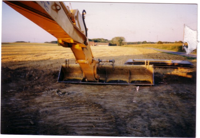

Gibt es eigentlich für diese Maschinen auch verstellbare Grabenraumlöffel?
Wenn ja von welche Firma?
Danke für eure Tipps

Grundsätzlich gibt es grabenräumschaufeln für nahezu jeden Bagger. Es kann natürlich sein das der Löffel für den Bagger dann eigendlich zu klein ist beispiel ich kein keinen Löffel von einem sagen wir mal cat315 mobilbagger ein einen cat 330 kettbagger hängen der wird das jedenfalls nicht lange überleben. Aber ich weiß das zum beispiel Firma Korte ( http://www.korteag.de/index2.php ) sowie auch firma Wimmer ( http://www.wimmer.info/ ) Große Grabenräumschaufeln baut davon haben wir auch einen an unserm LH R944C mit ich glaube 1,7-18 m³ und ich muss sagen wenn der löffel voll ist dann schafft der das noch ganz locker ist halt ein Liebherr.

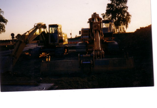

mal ne frage weiß du ob das nich zufällig marke eigenbau ist? sieht irgendwie aus als wenn da links und rechts jeweil eine halbe grabenschaufel angebaut worden ist.
