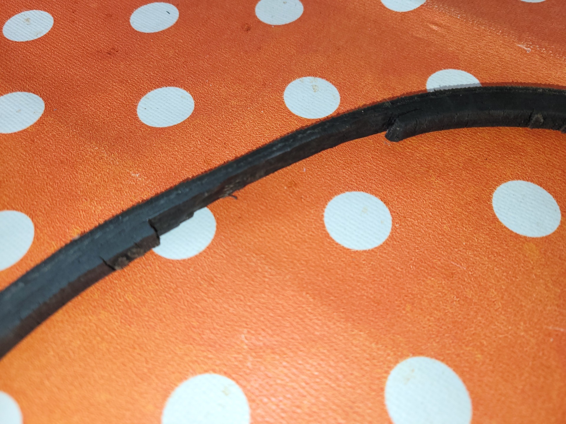

Es ist kein quitschen oder pfeifen.....eher ein flattern das sich verstärkt je länger der Bagger läuft.
Ich Tippe auf den Keilriemen der flattert  ....
der Keilriemen sieht augenscheinlich gut aus, keine Risse nicht poröß, auch die Spannung sollte passen....gibt ca 10 mm nach.

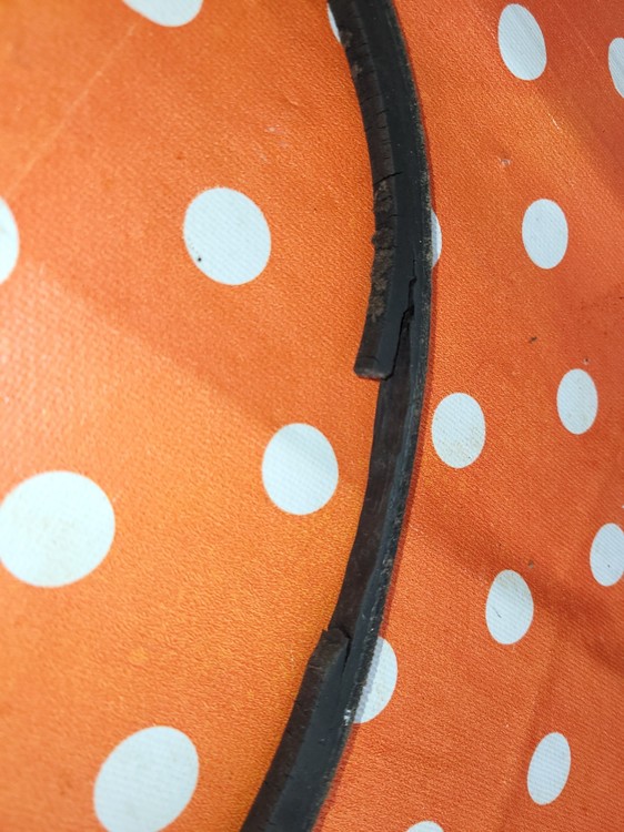

So...jetzt gehts weiter,
gestern hab ich zufällig den Keilriemen so stehen gehabt, das ich mit einer Lampe sehen konnte was los ist....der Riemen bröckelt innen, es sind auch schon an 2 Seiten ca, 3 cm ausgebrochen.
Daher das rattern
