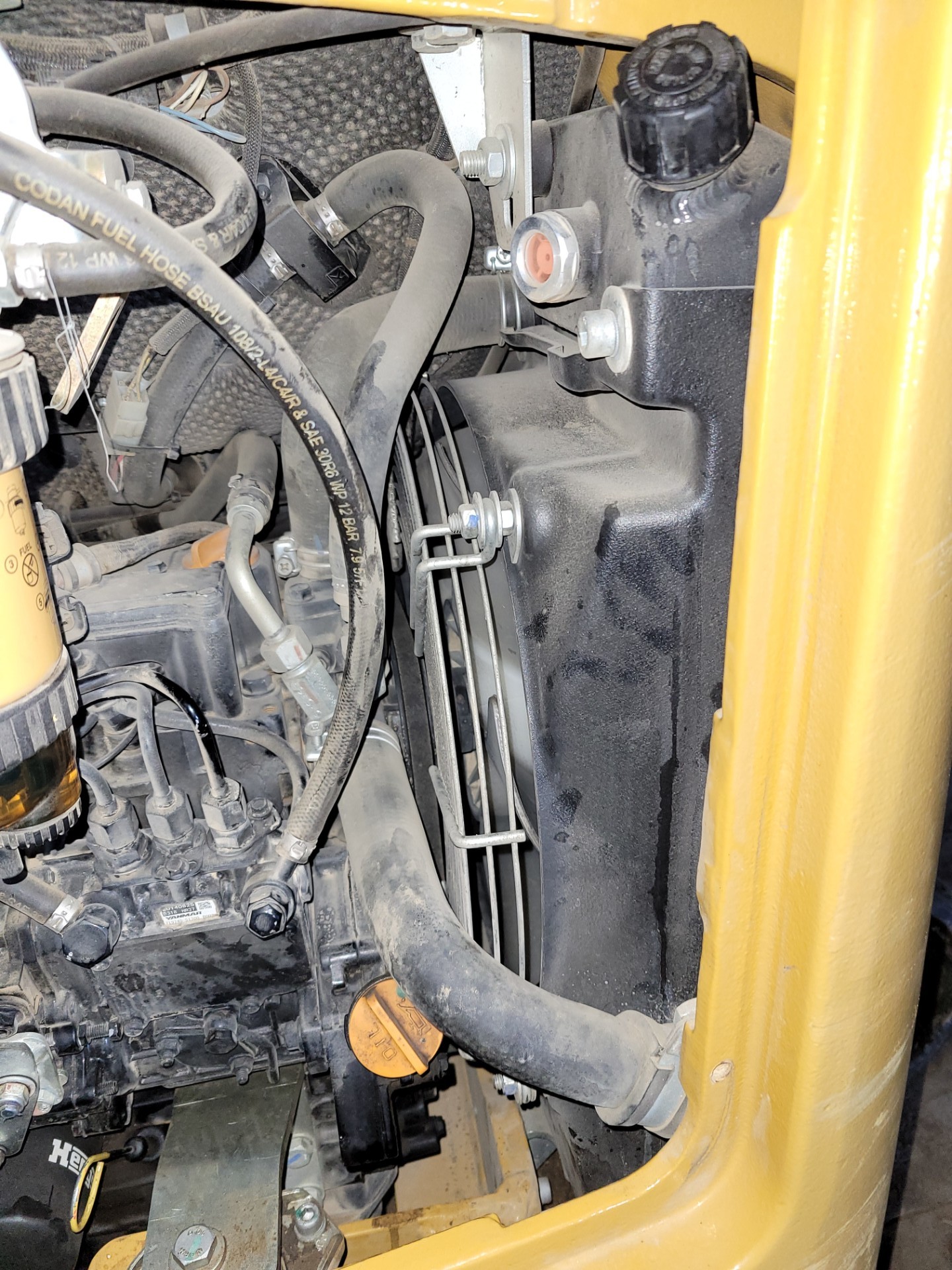

wer kann helfen? An unserem Cat 301.7 Baugleich mit Wacker Neuson ET18 eiert der Keilriemen so stark das laute Geräusche stören.
Verbauter Motor ist Yanmar 3 TNV76

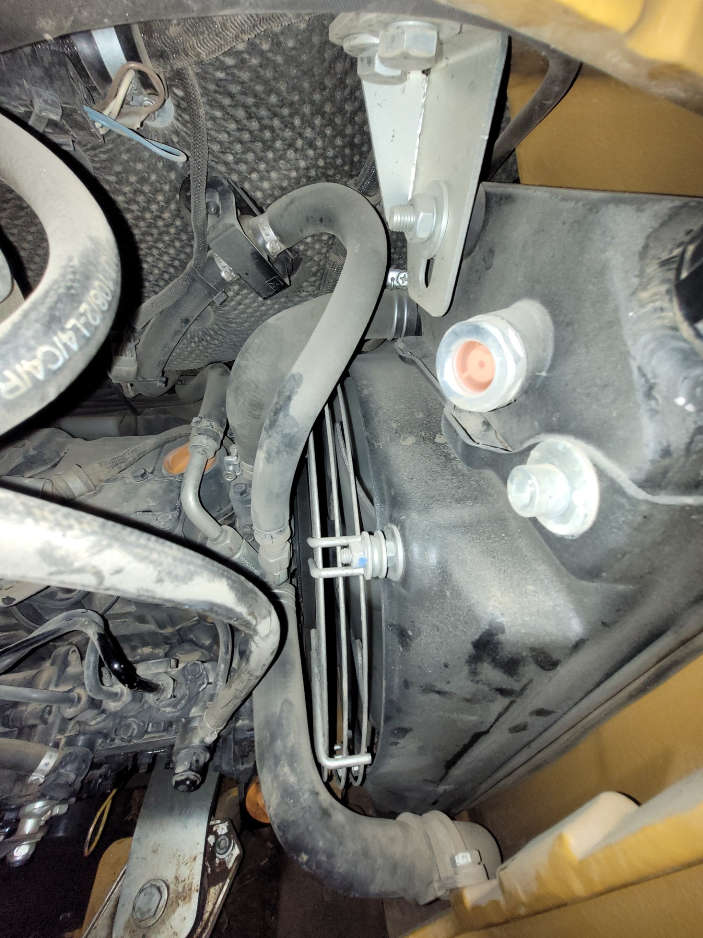

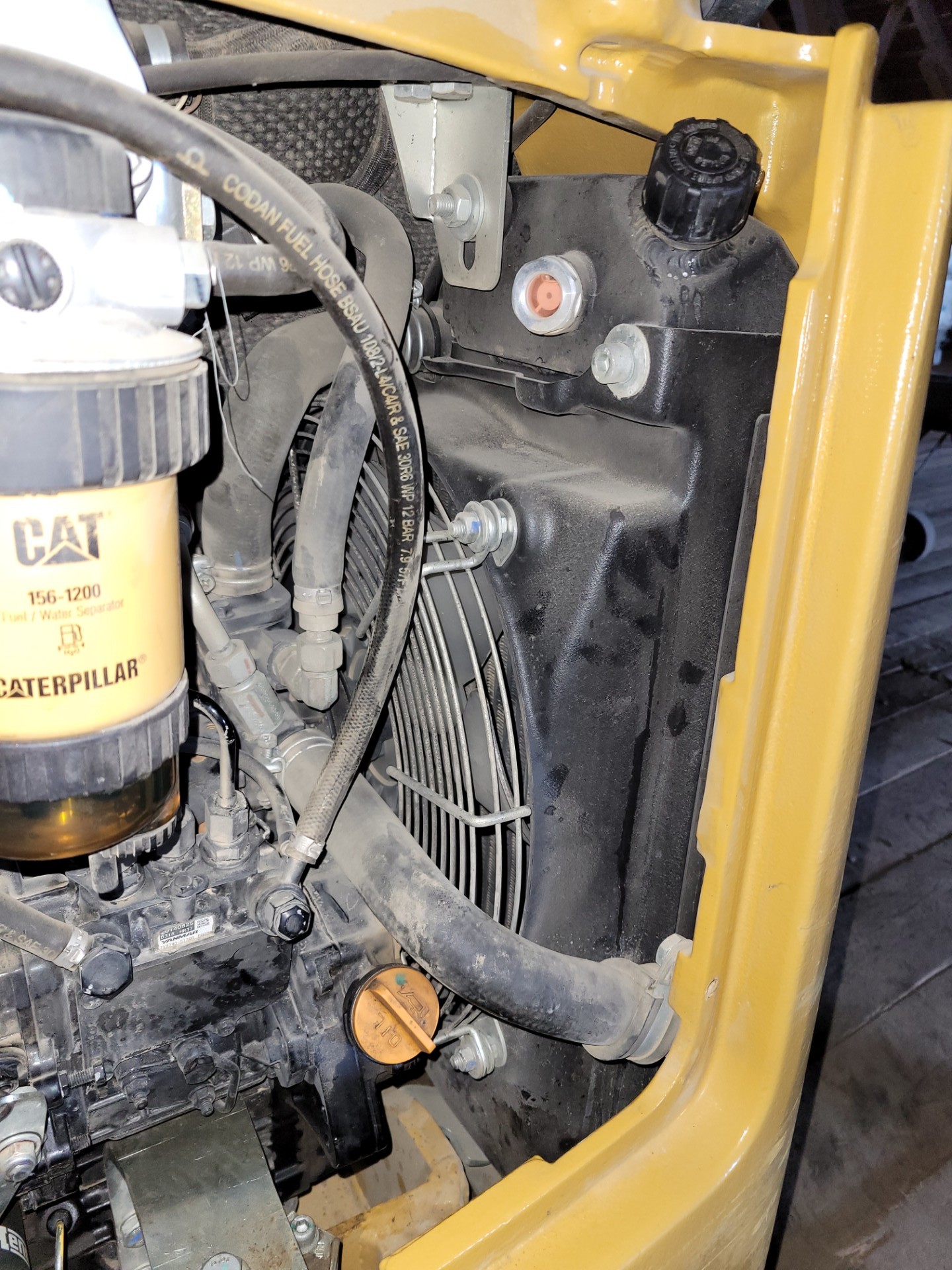

Wir wollten den Keilriemen wechseln, aber leider ist alles so verbaut das es anscheinend nur die Möglichkeit gibt die komplette Kühlereinheit auszubauen ... dies ist eine Tagesaufgabe!  Gibts eine andere Möglichkeit ?
Wer hat das schon mal gemacht?
Gruß Mix

Also zwischen Lüfterrad und Kühler durchfädeln!
Danke für den Tip ....ich werds mir morgen nochmal anschauen, es geht da verdammt eng zu
Hab mirs gerade angeschaut.....scheitz fast aussichtslos das ich da den Keilriemen über da Lüfterrad einfädeln kann, ich bring wahrschinlich nicht mal das Schutzgitter des Lüfters runter, und das sollte vorher abgebaut werden ....
