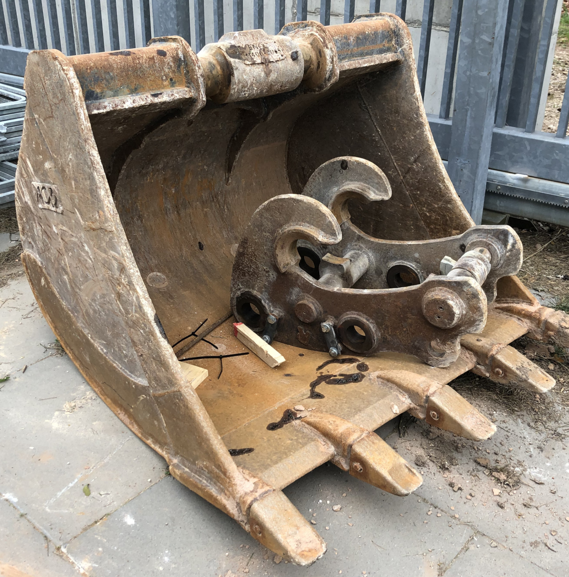

abgebauter Schnellwechsler mit Löffel

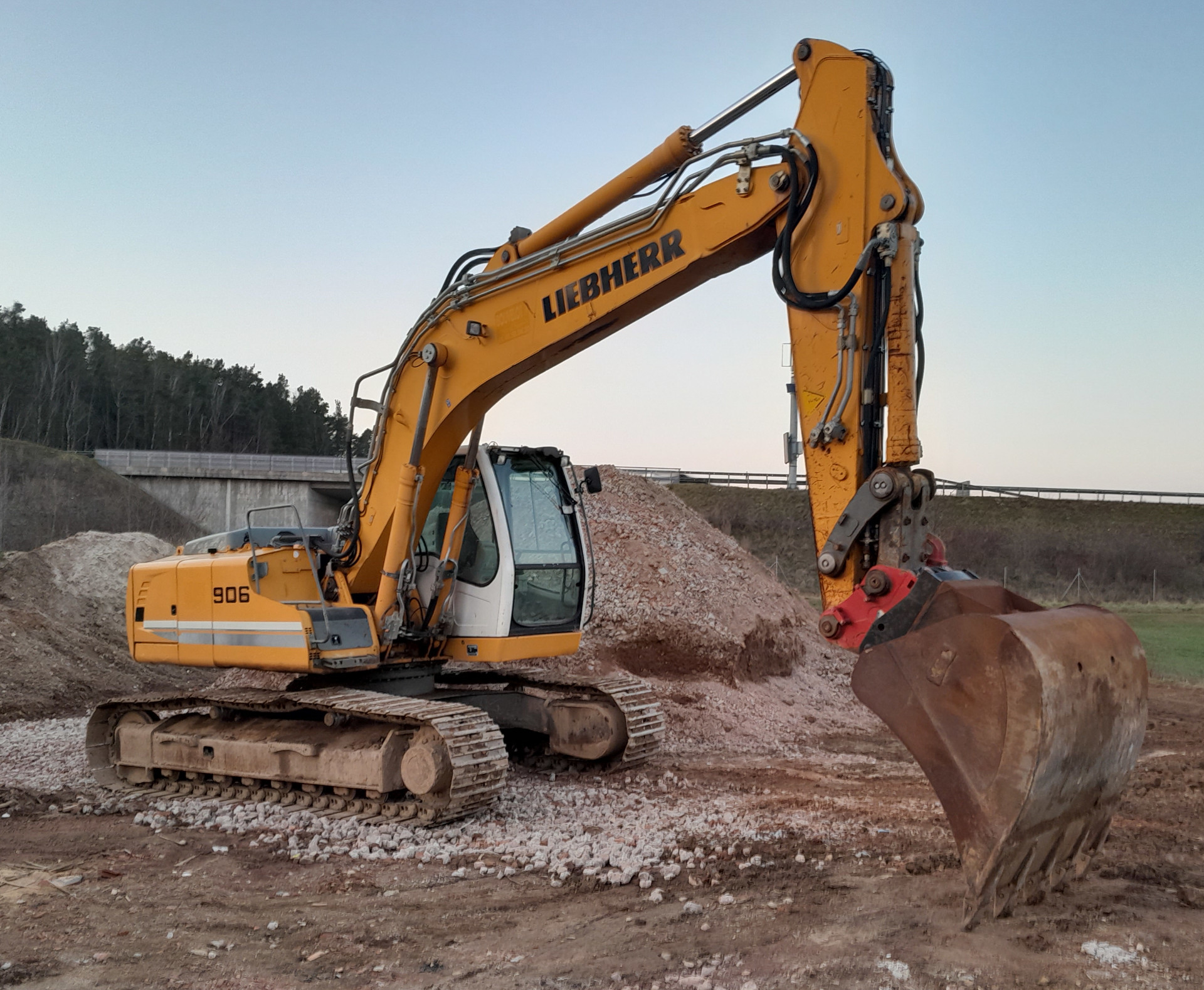

...und so sah das am Bagger mit neuem MS 10 Wechsler und dem umgeschweißten Löffel aus... vorne 3-5cm mehr Unterbau unter die Wechslerplatte und es hätte gepaßt.
