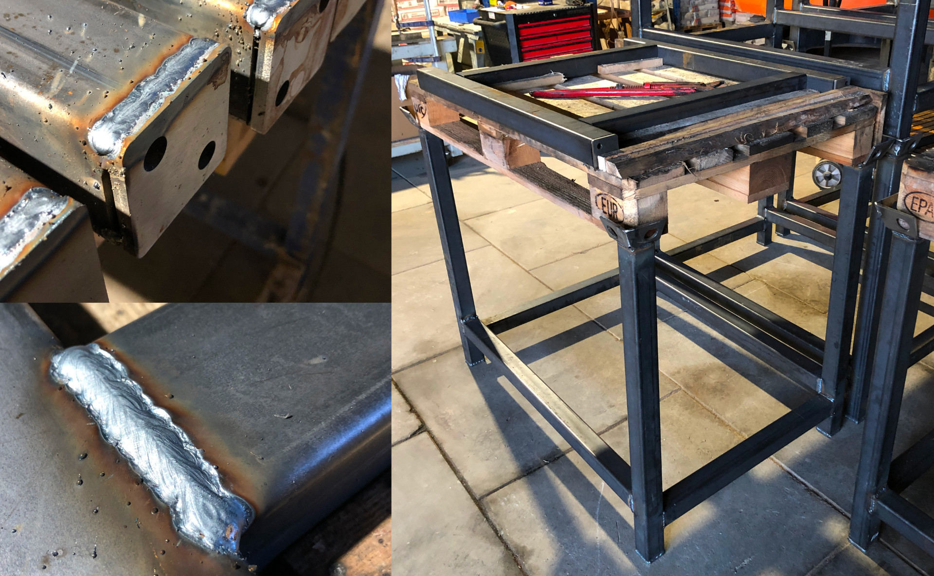

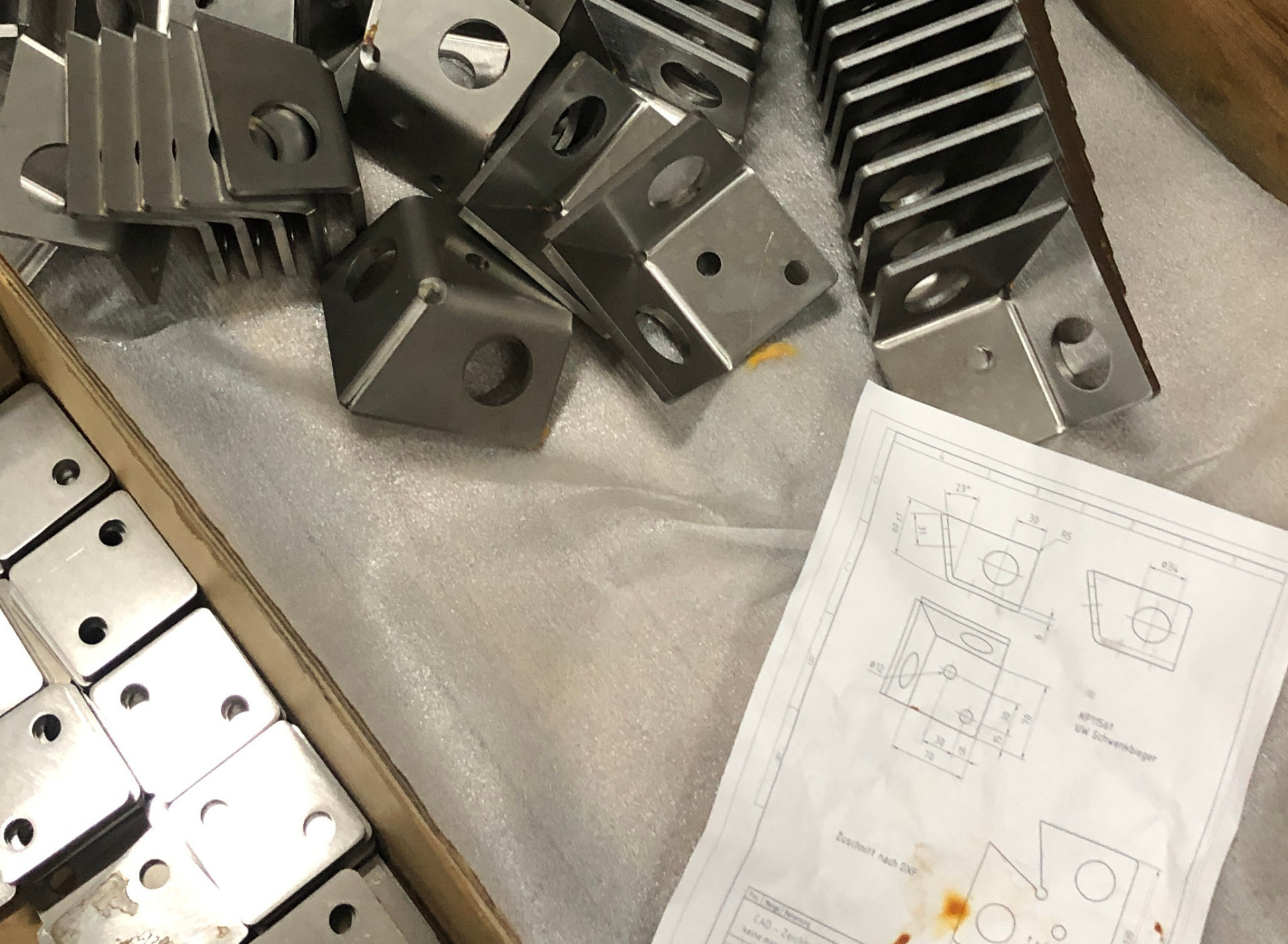

Hier auch so eine Sache, die wir letzten Winter in der Firma zusammengebaut haben... Rohrboxen für Gerüstteile, Stahlstützen, Doka-Träger... diese tollen Stapelaufnahmen haben wir von einem Stahlbaubetrieb aus der Nachbarschaft... die produzieren regulär Stahlteile für Horsch ... unser Chef ist da mit einer von mir angefertigen Muster / Modell aus Pappe hin. Das hätten se nicht mal gebraucht, da die die passenden CAD-Pläne für das Bauteil im System haben -brauchen se diese Dinger scheinbar selbst auch öfter mal- und uns die Teile mal eben mit in die Produktion zwischengeschoben haben.
