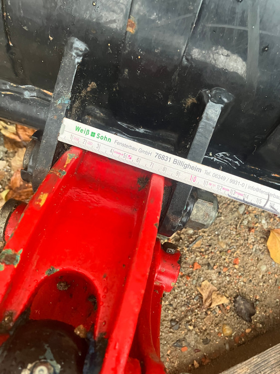

Messe den Löffelstiel, das ist der vordere Arm an dem der Löffel hängt. Die Breite muss der Wechsler haben plus ein paar mm. Wenn er etwas breiter ist und günstig auch kein Problem, dann kommen Passscheiben dazwichen. Die gibt es in allen Größen und Breiten, sind aber da um mm auszugleichen, nicht cm. Die Löffelbreite ist auch wichtig und hängt von der Größe des Baggers ab.

Hier mal zwei Fotos, ich denke ich brauche nicht die Stielbreite am Arm sondern muss über die Bolzenaufnahme messen, ergo ~9,2 cm oder? (Ja, ich schmiere eventuell etwas euphorisch, aber soll ja dennoch halten das Teil)

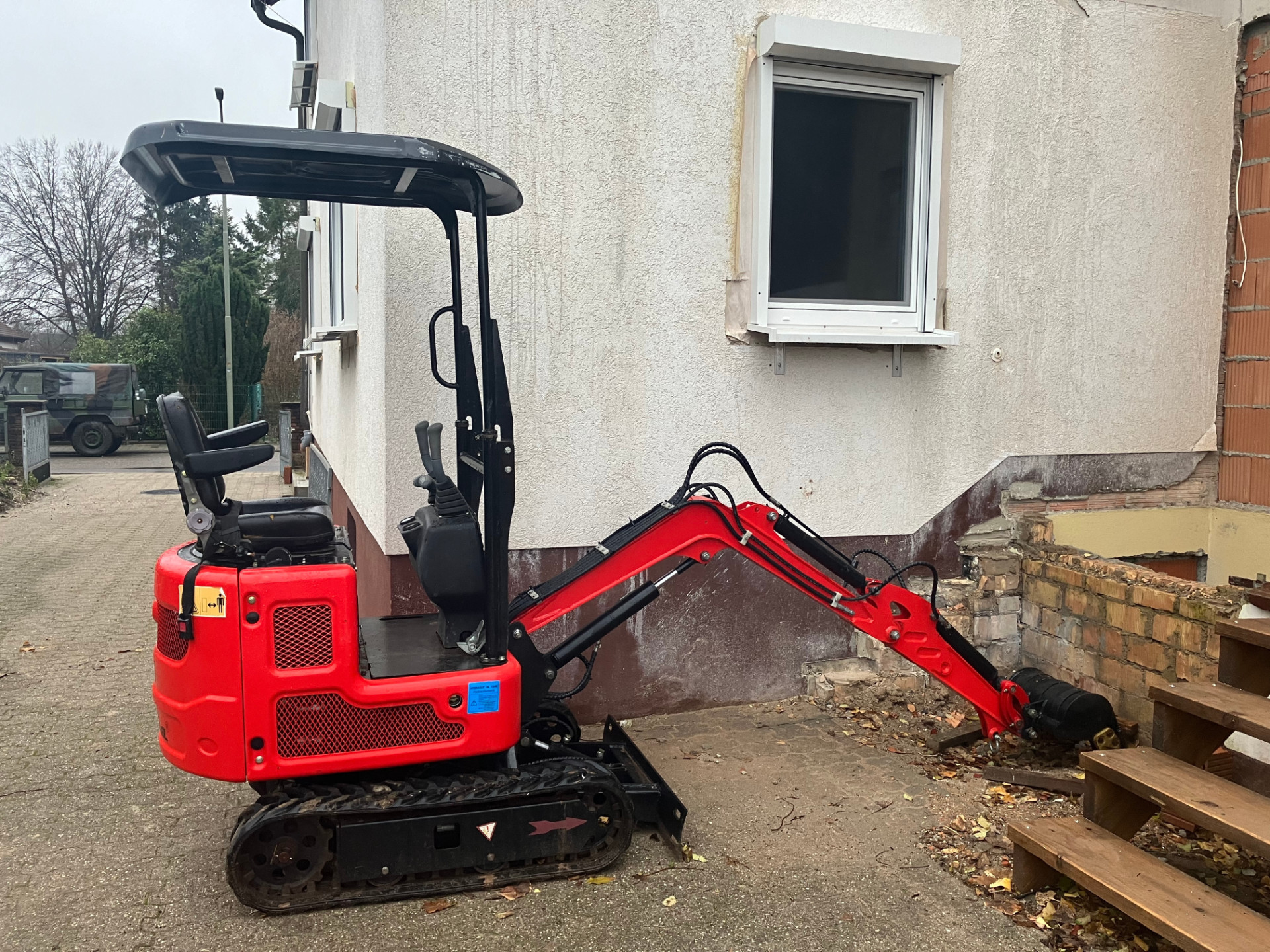

Hier noch ein Gesamtfoto:
Das größte Problem ist, dass ich weder Lastdiagramm noch sonstwas habe, daher ists schwer einzuschätzen, was geht und was nicht. Ich denke nen Grabenlöffel breiter als die Spurbreite wird sinnfrei, kann man vom Tieflöffel ein wenig abschätzen, welche Dimensionen man sucht?
Der Bolzenabstand mess ich ja die beiden Bolzen an der Löffelaufnahme, korrekt? Sind 9,1cm

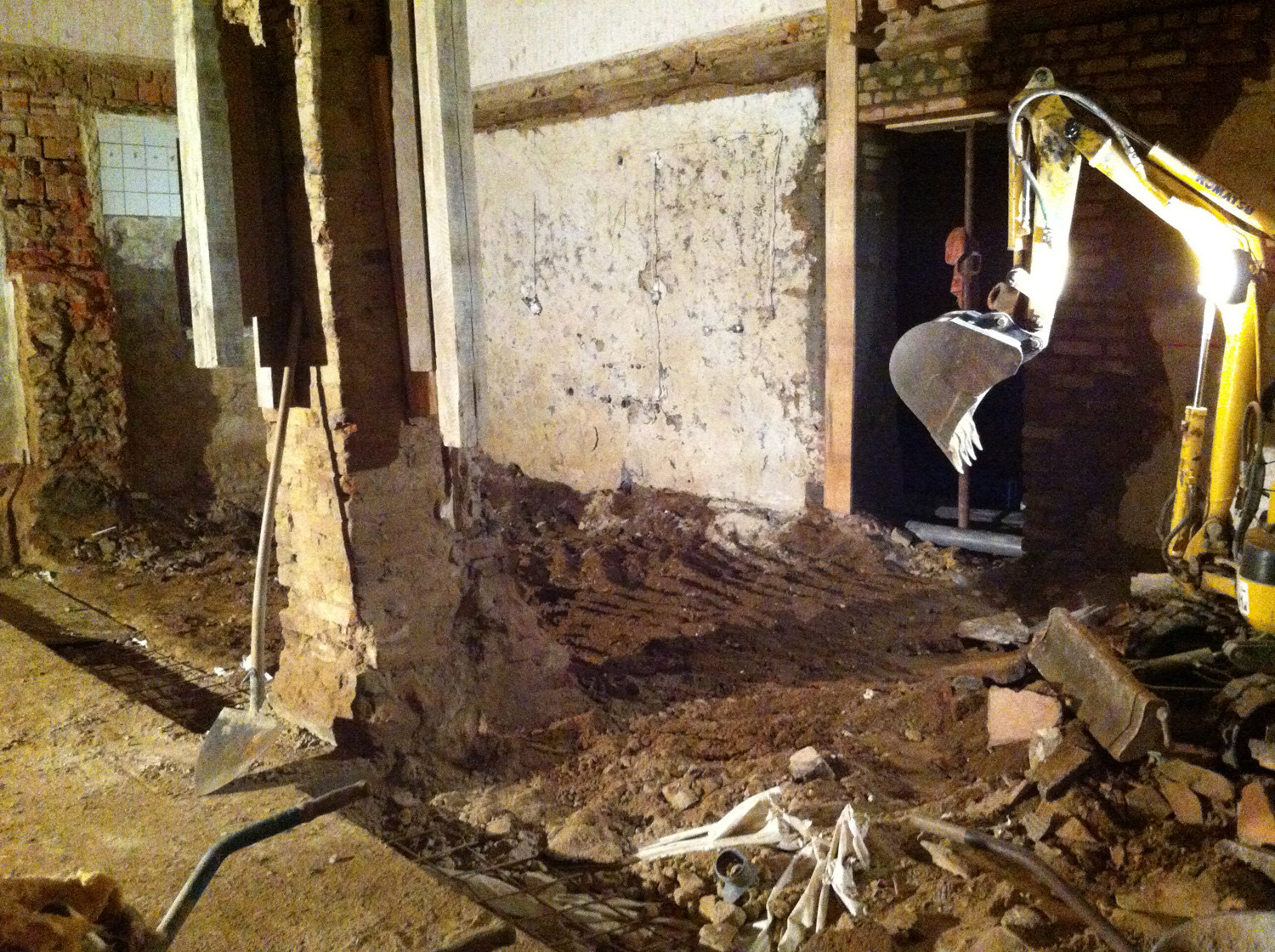

Hier im Einsatz auf der Privatbaustelle bei einem Mitarbeiter... die "Waffe" für Innenräume. Ausbaggern für ne neue Bodenplatte... der erste Teil (links) ist schon drin.

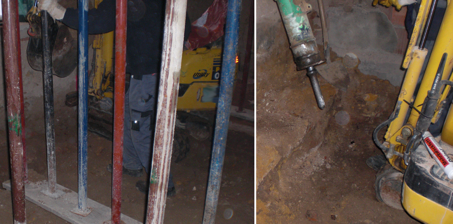

...und hier noch ein Einsatz unter richtig beengten Verhältnissen... und ja, für den Komatsu PC09 hatten wir sogar einen Montabert-Stemmhammer.
