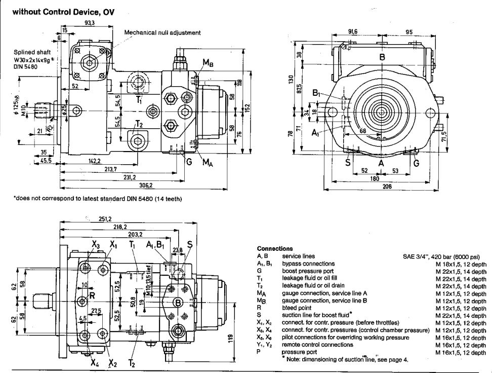

Ja der Verschleiß ist mir durchaus bewusst, jedoch würde ich das Problem gerne etwas eingrenzen.
Speisedruck werde ich heute messen.
Was genau meintest du mit 2 Manometern? Stellkammerdruck parallel zum Speisedruck messen?
Ja ist eine A4V56DA verbaut und hinten dran die separate Pumpe angeflanscht für den Arbeitskreis.

daß macht man so, ein Mano für Vor, und ein Mano für zurück, so hat man den vergleich, daß erste Mano ist Speisedruck allgemein, nun
kann man noch die Hydropumpe blindschließen, um zu sehen ist es die Pumpe, oder der Fahrmotor.

Wo genau kann ich denn den Speisedruck messen? Dafür müsste ich ein T-Stück setzen um an G zu messen?
Stellkammerdruck würde ich dann an X1 und X2 messen oder an X3 und X4?
Du meinst die Leitungen zum Hydromotor blind schließen und dann nochmal alle Drücke messen?

an G ist O.K. sonst an x3 und x4 oder 1+2 Manometer 60 bar dran und fahren, warm , Gewinde ist 12 x 1.5, aber bei schlechtem Ergebnis kanst du
danach wenig machen, dass ist eine ältere A 4 V Hydromatik, da ist innen einiger Verschleiß.
mit Blinddeckeln den Hydromotor abklemmen ist eine gute Idee, sollte man sich aber auskennen, am besten einen Fachmann dazunehmen.
