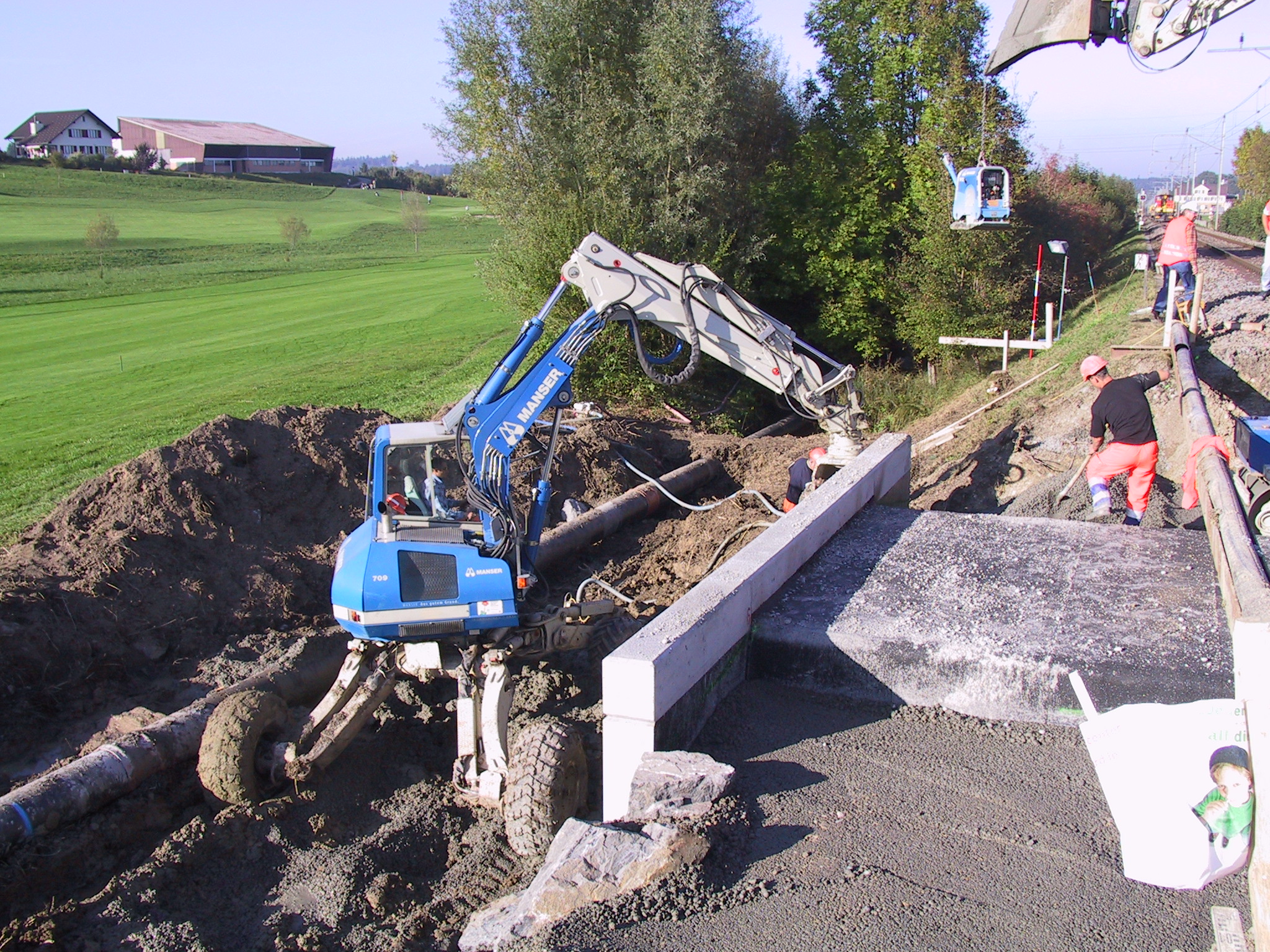

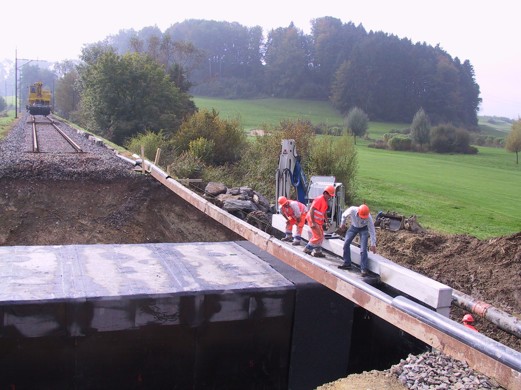

Also um 5 Uhr waren die Elemente drinnen und verklebt und für alle Arbeiter gabs dann Pause bis um 12.30 Uhr bearbeitet von swiss-kobelco-driver

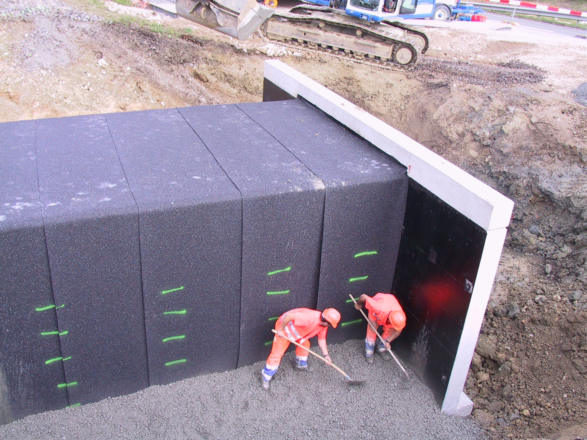

Die Decke der Elemente wurden mit Dachpappe abgeklebt und als Schutz mit Gummischrottmatten bedeckt.
um 13.15 uhr kam der erste LKW mit Filterbeton 8/32 PC 100
2005/10/post-1102-1128971778_thumb.jpg
2005/10/post-1102-1128971780_thumb.jpg
2005/10/post-1102-1128971783_thumb.jpg
2005/10/post-1102-1128971786_thumb.jpg

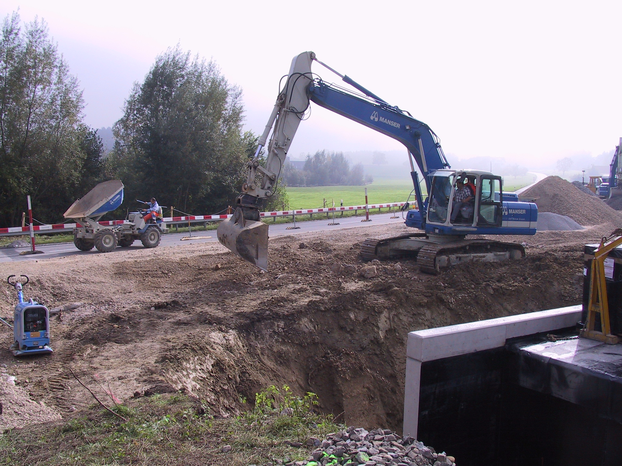

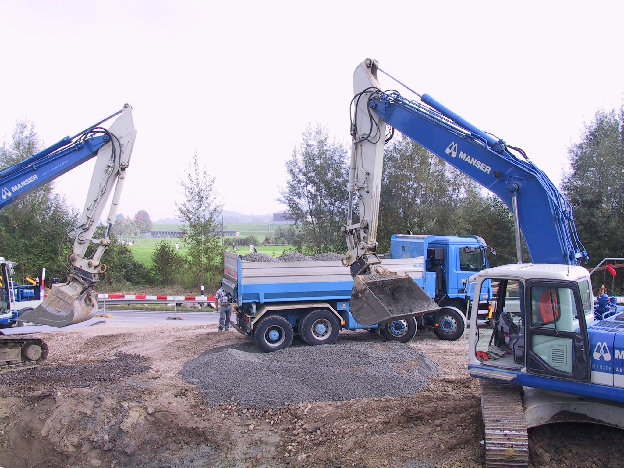

Die Firma HASTAG wurde beauftragt den Filterbeton zu Liefern insgesamt ca 200 m3
Es fuhren dabei 3 Actros , Transportdistanz für eine Fuhre ca. 6 Kilometer
Nun war der zweite Komatsu Bagger auch im Einsatz , einer links und einer rechts von der Unterführung.
mit einem Dumper brachte man Filterbeton durch die neue Bachunterführung auf die andere Seite wo der Kaiser platziert war.
Er half auch beim hinterfüllen des Aushub Keils.
2005/10/post-1102-1128972149_thumb.jpg
2005/10/post-1102-1128972152_thumb.jpg

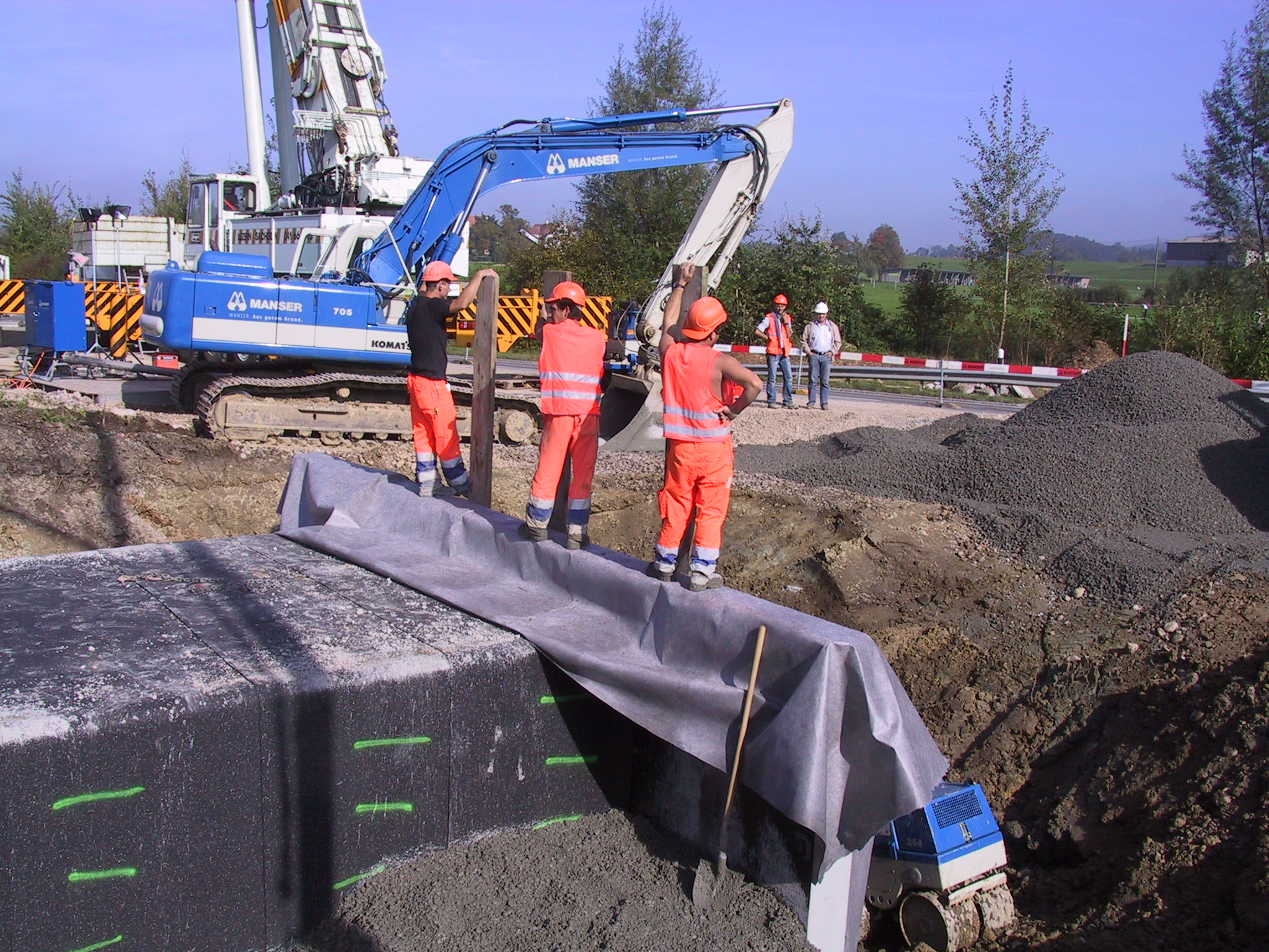

Der vordere Teil des Bachtunnels wird mit einem Flies abgedeckt und anschliessend mit einem Rasta Schallelement zugemacht.
Nun kann vorne Aushubmaterial eingefüllt werden um den Filterbeton seitlich zu begrenzen.
Der Bachlauf wird in einer nächsten Bauphase weiter gebaut.
2005/10/post-1102-1128972465_thumb.jpg
