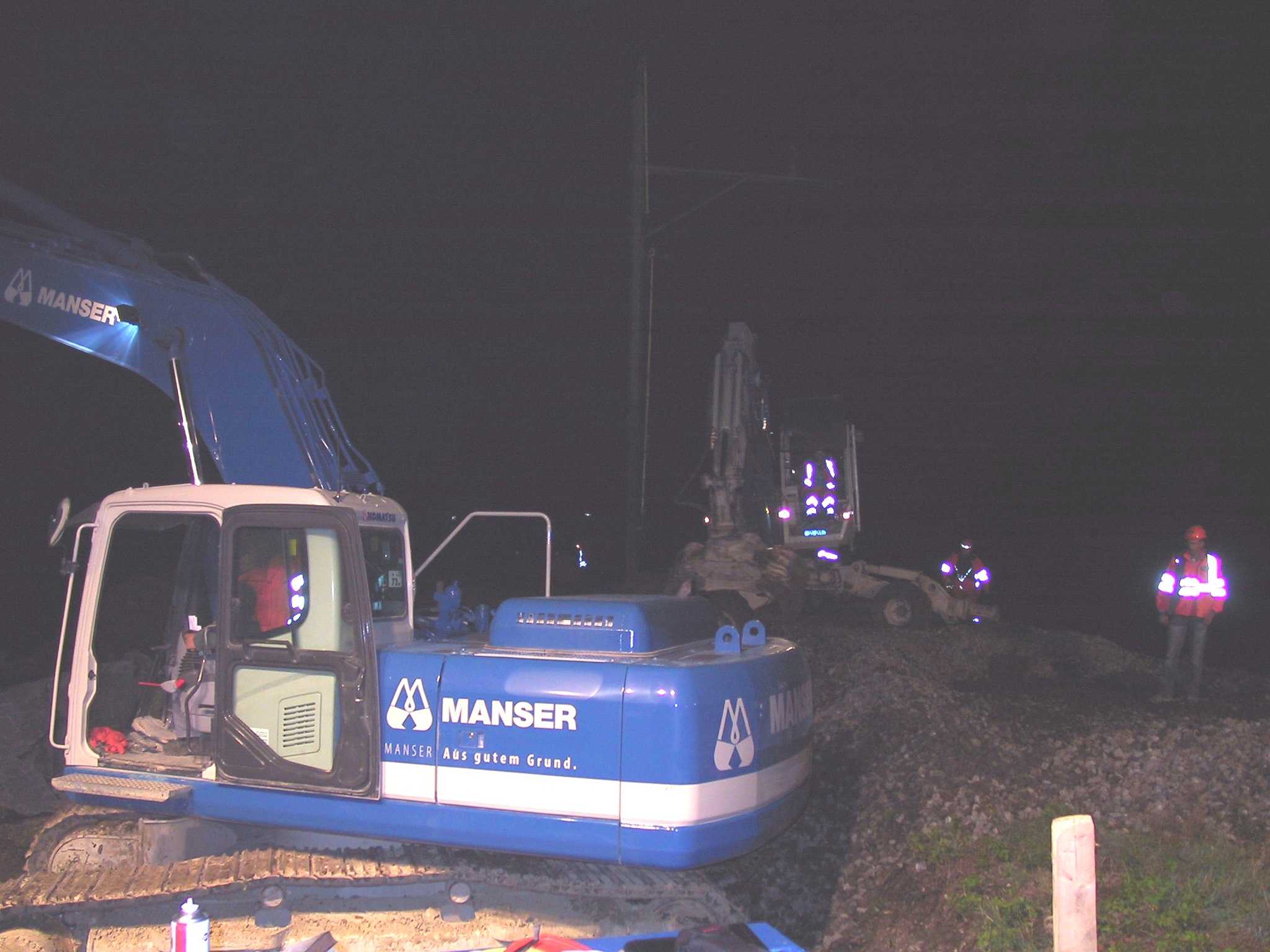

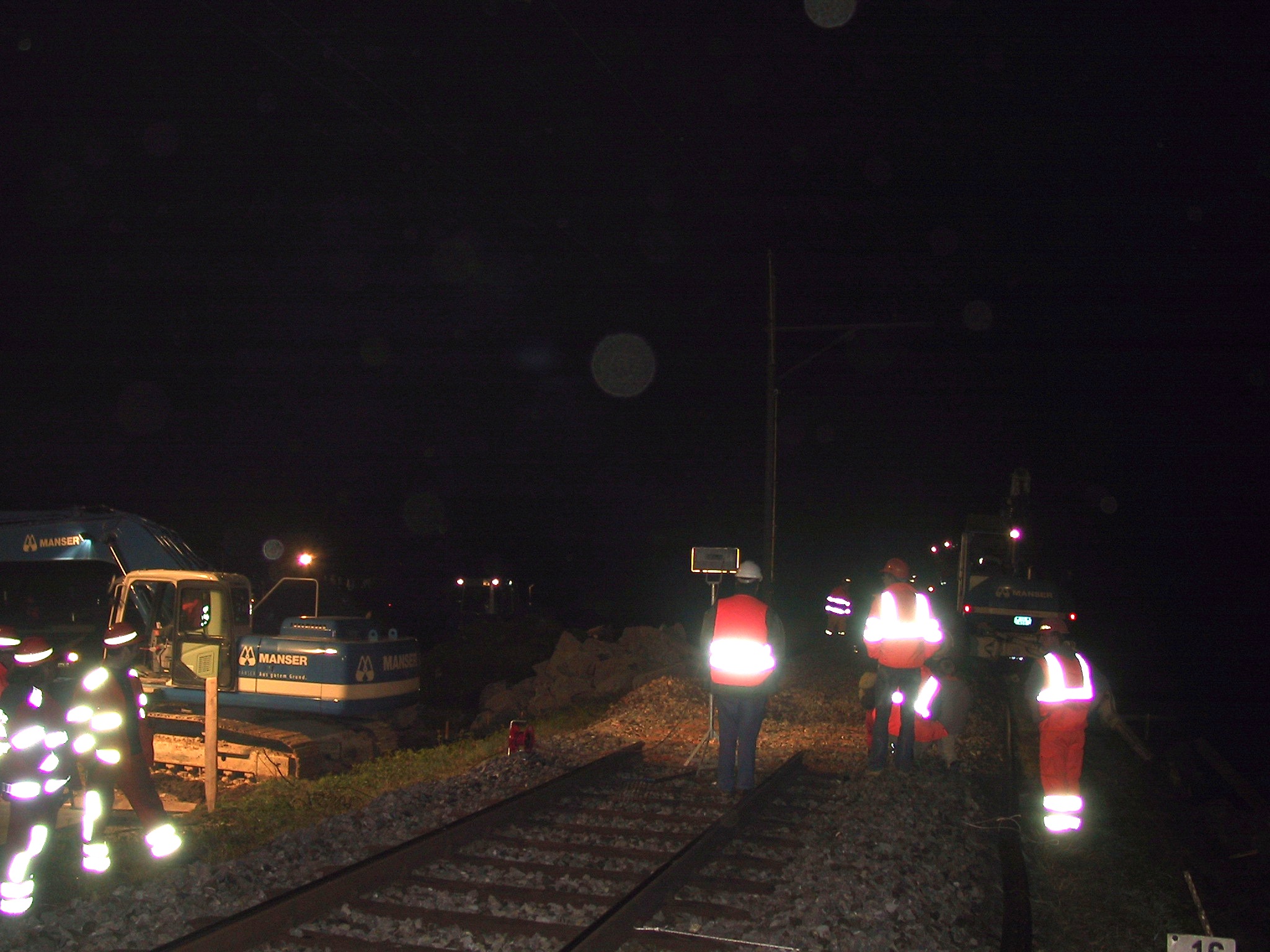

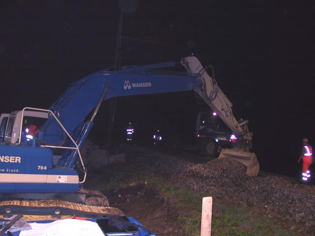

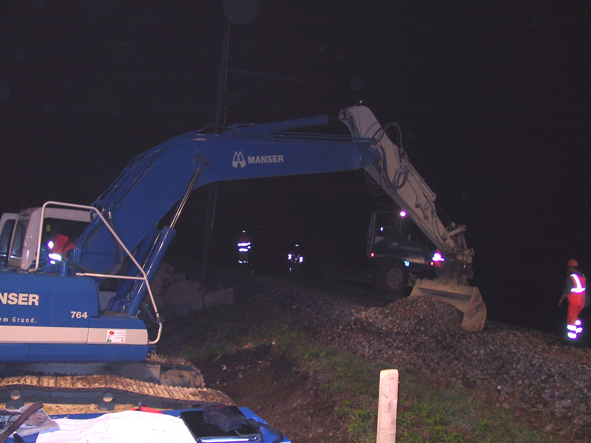

Nach dem entfernen der Geleise gings so richtig los

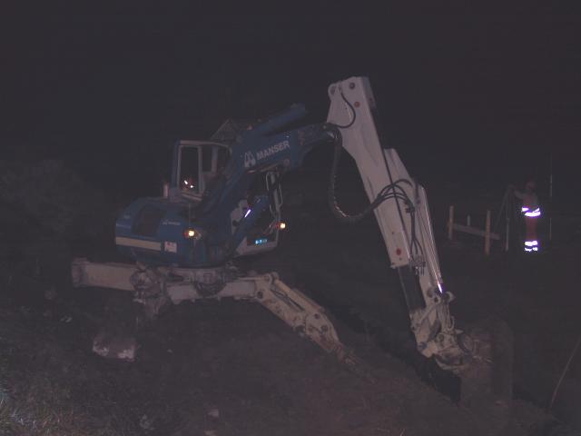

der Kamo S 2 ging in Position hinter dem Bahndamm wo der Bach verläuft
Komatsu entfernt erst mal den Schotter

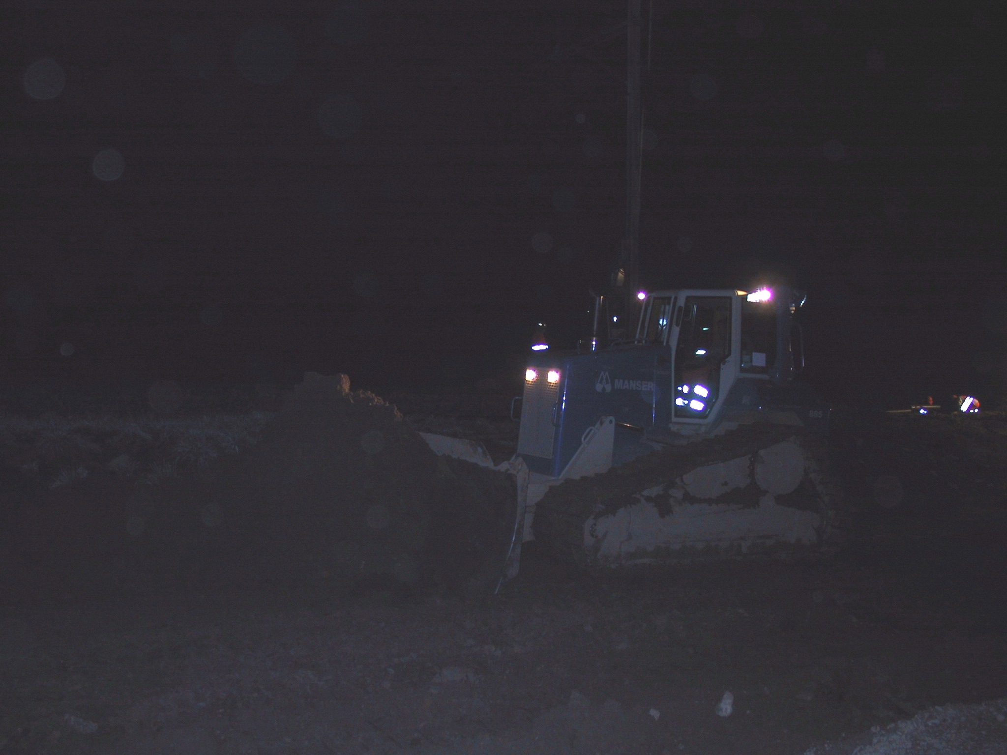

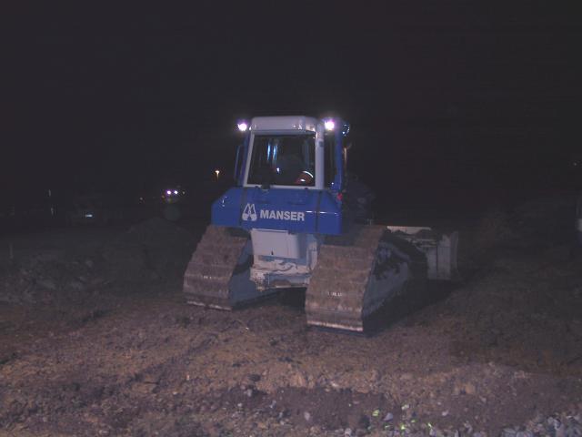

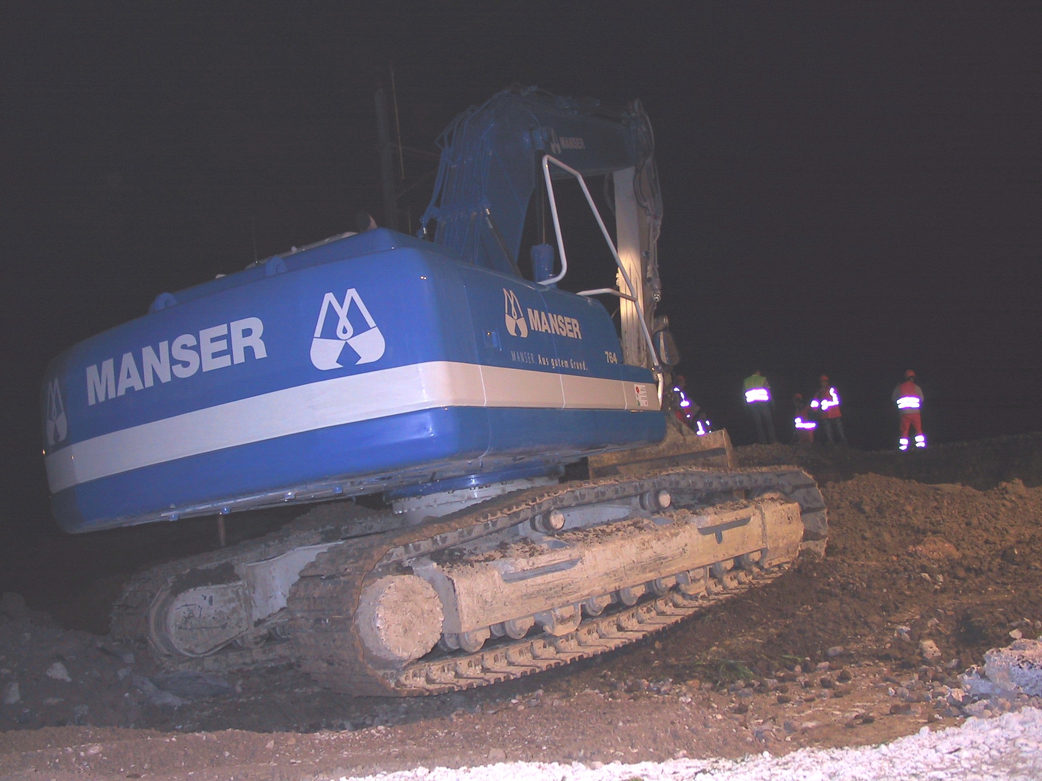

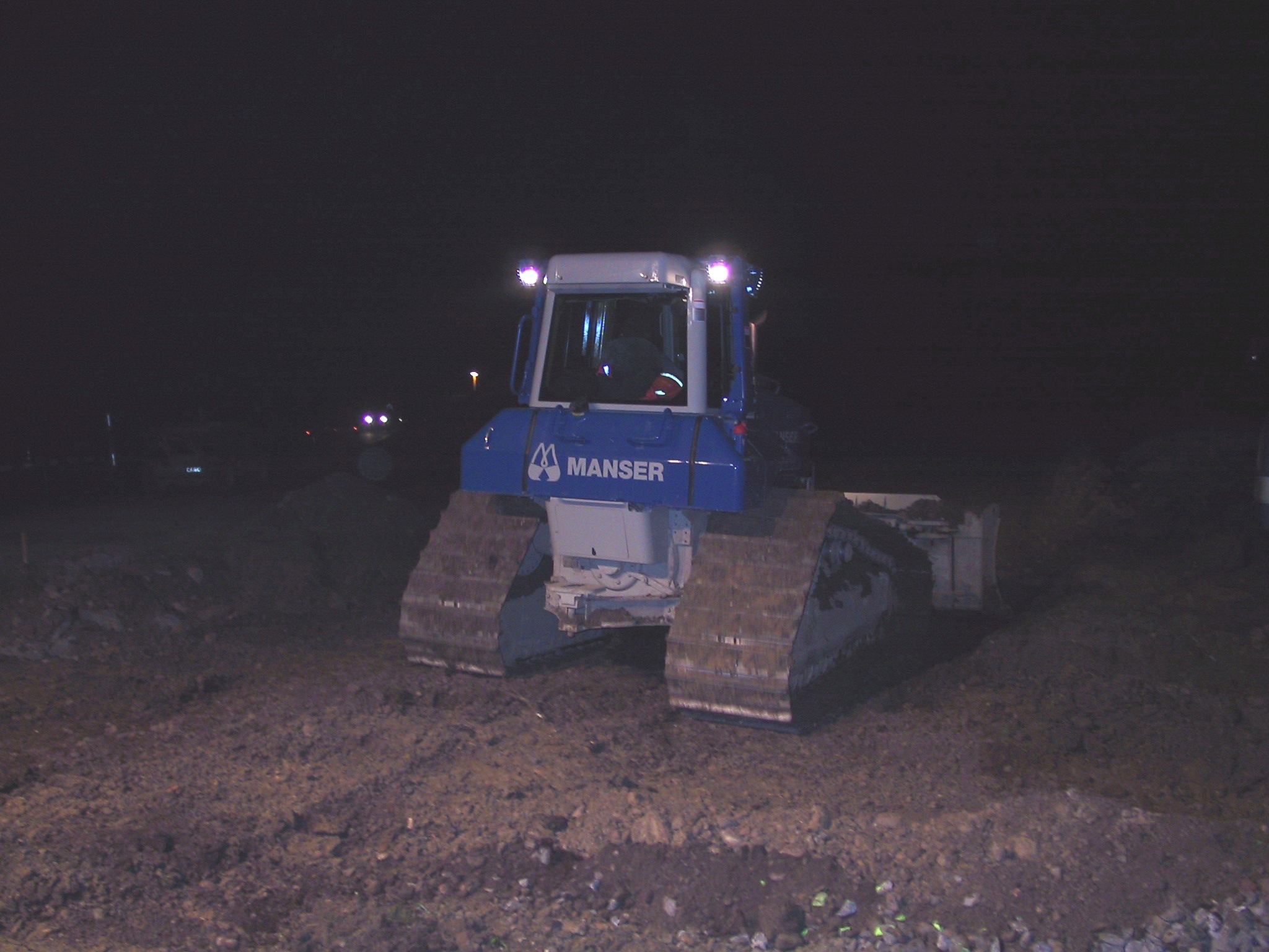

Als nächstes ging man vor die Baugrube auszuheben bis zur gewünschten Sohlentiefe.
Das Material wurde mit dem Cat Dozer fortlaufend bei Seite geschafft.
Ein Kabeltrakt von Glasfaser Kabeln und Steuerkabeln der SBB legte man in einen HEA Eisenträger

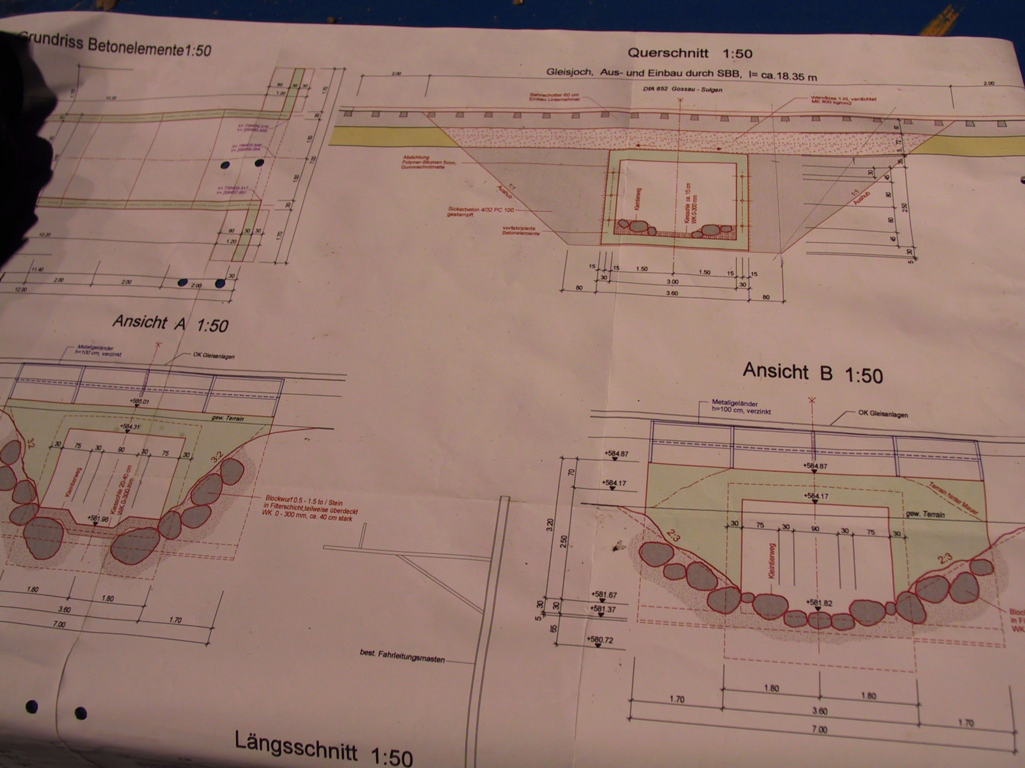

So sieht das ganze im Detail aus , auf dem Plan

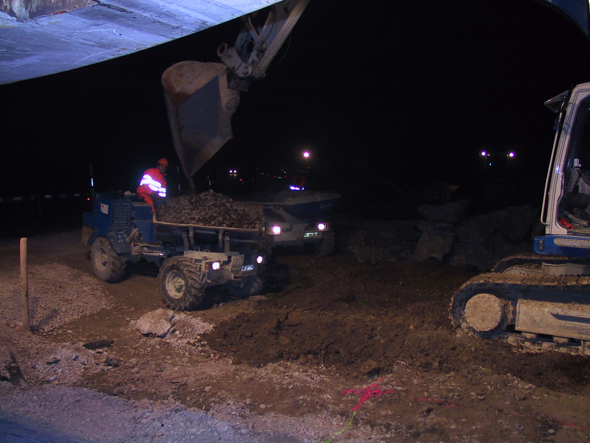

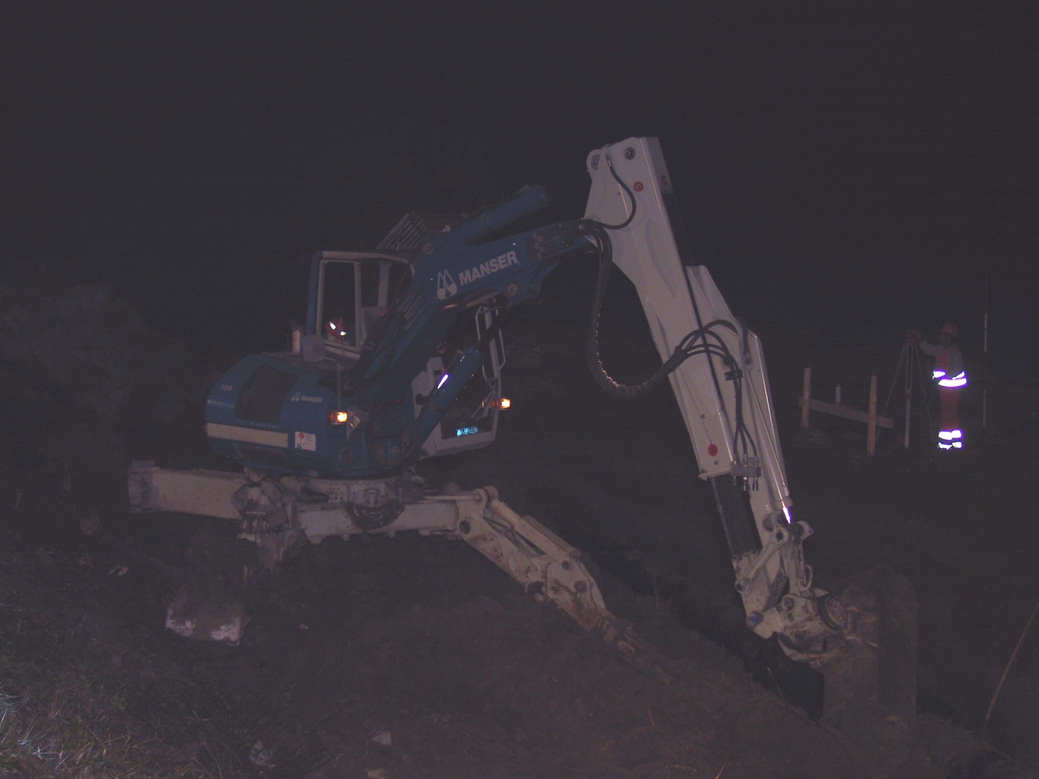

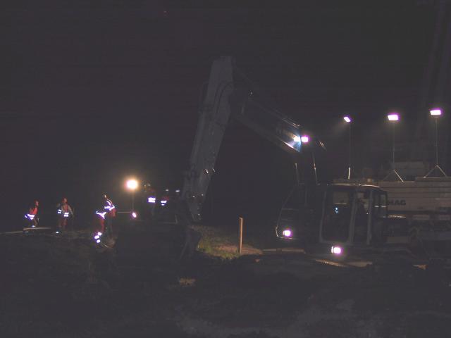

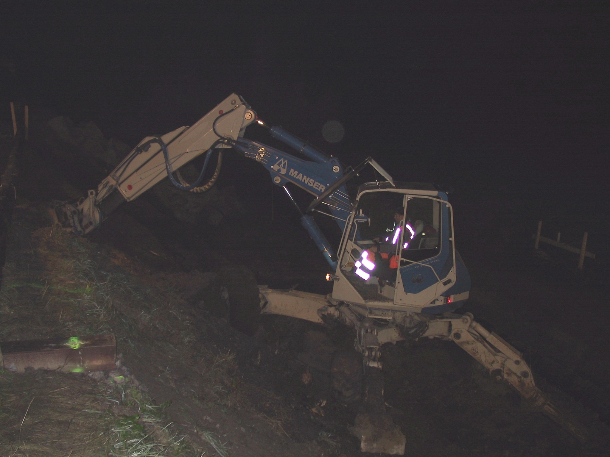

Der Kaiser S2 deponiert Wasserbausteine auf die andere Seite des Geleises , die werden dann für die Bachverbauung gebraucht.

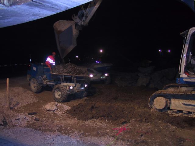

Das viel Aushubmaterial muss alles weggeschafft werden
Zeit jetzt ca 23 Uhr
