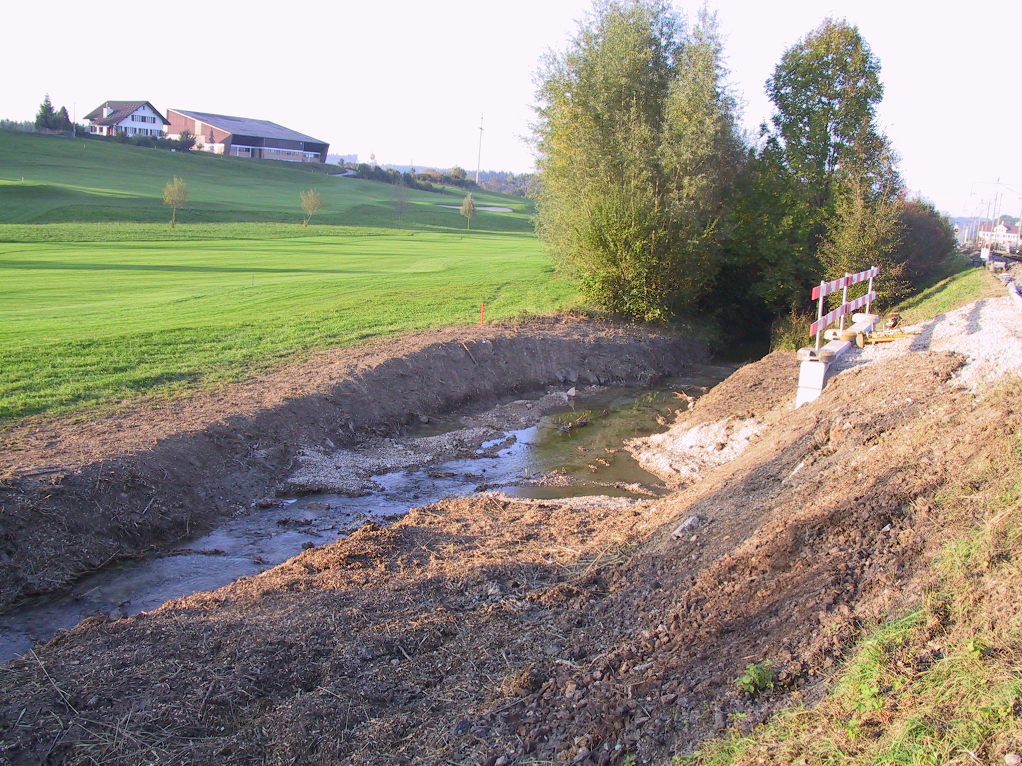

Am Sonntag Abend sah es dann so aus , 24 Stunden nach Arbeitsbeginn.
Bahn frei für Montag Morgen.

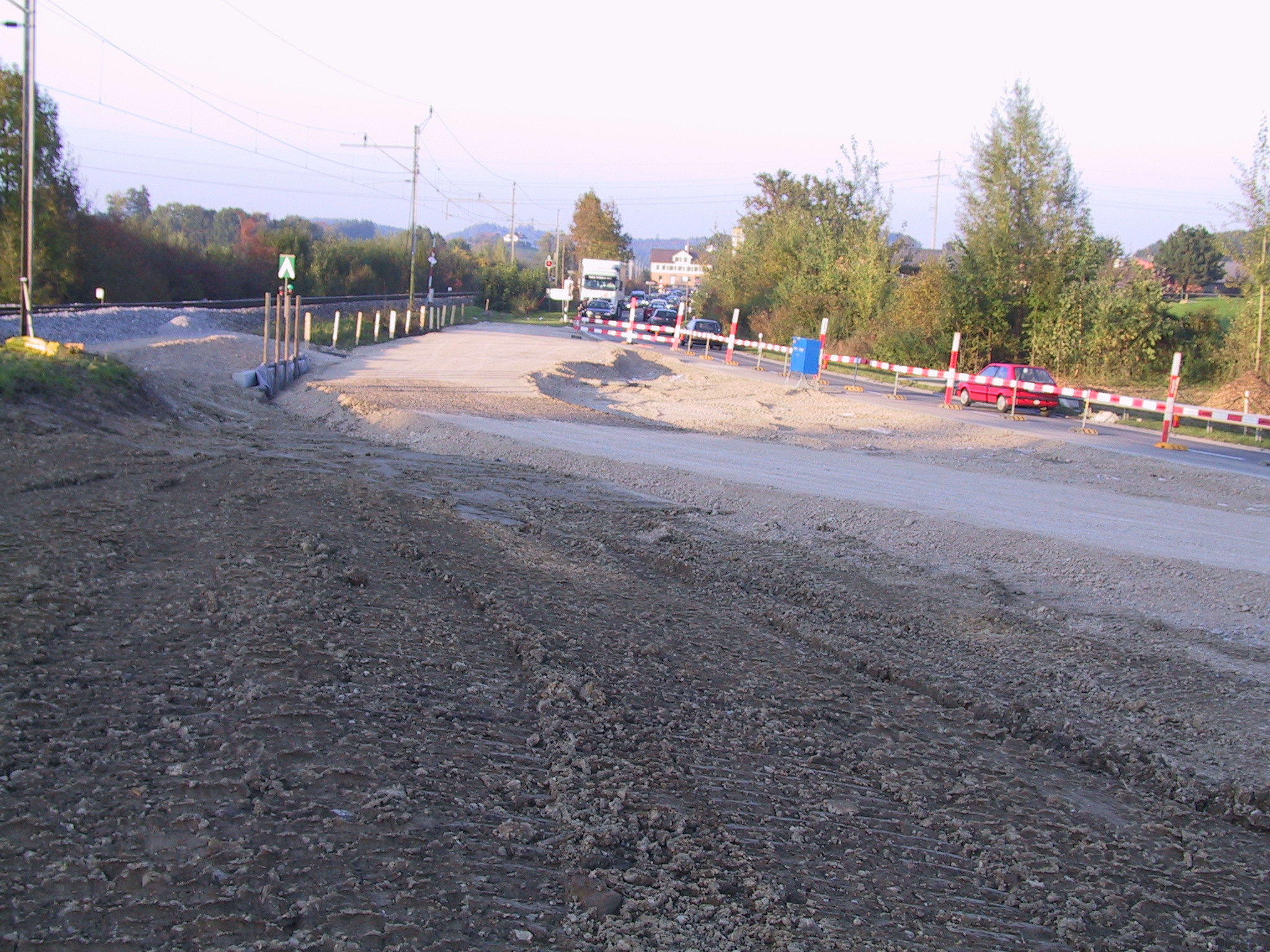

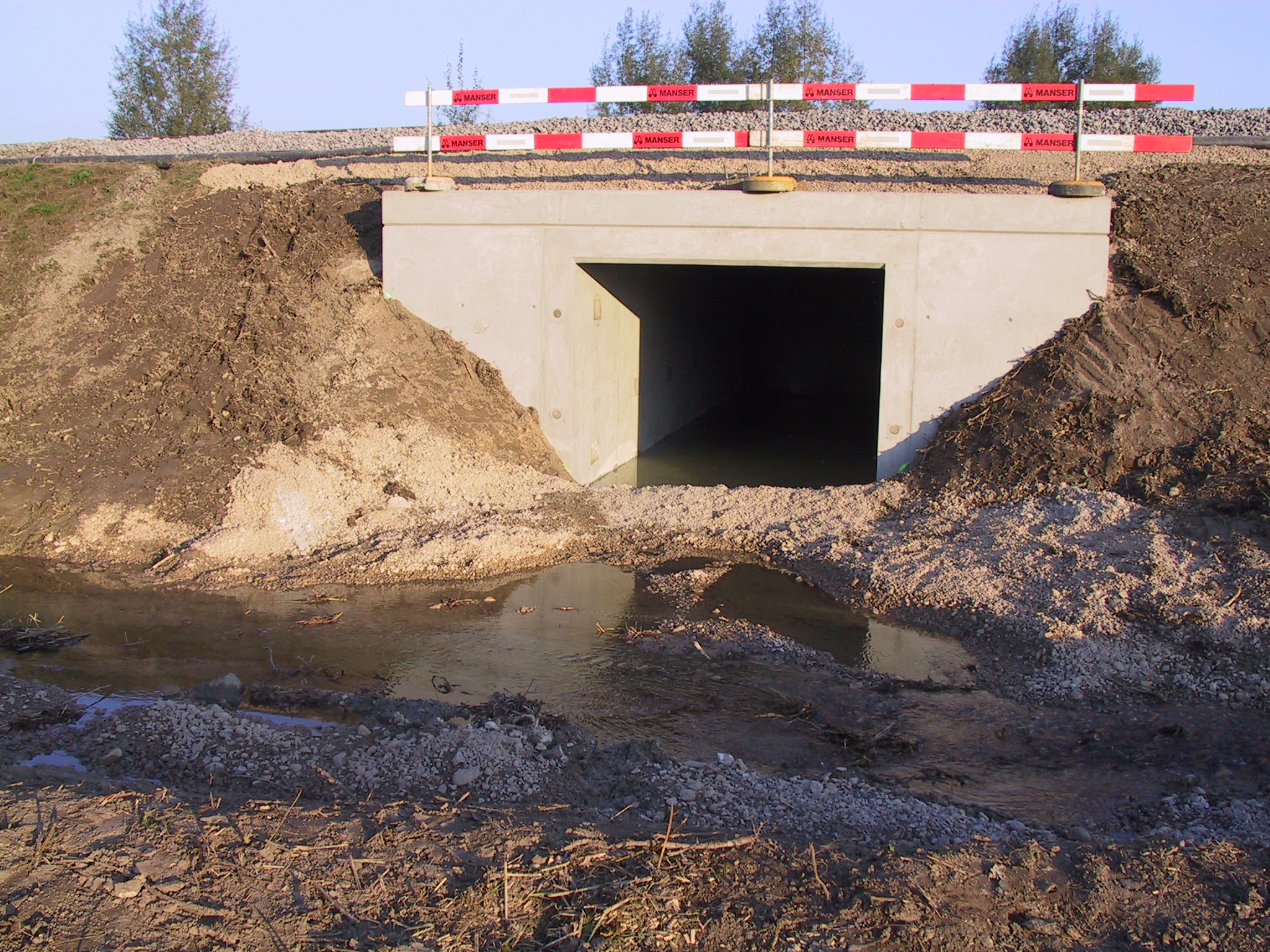

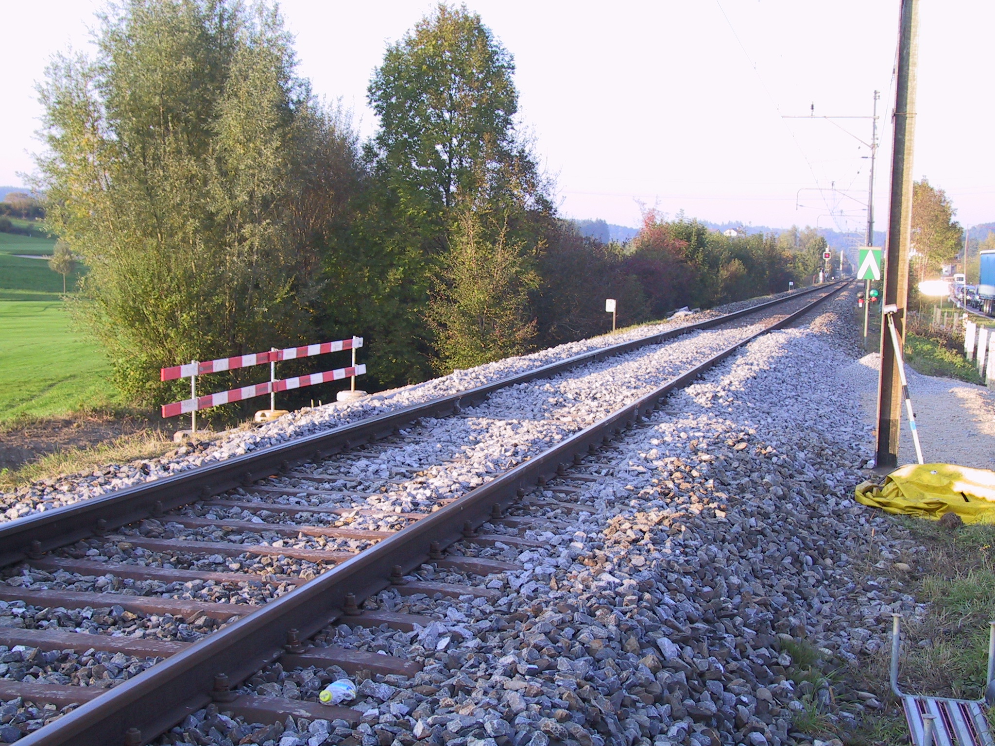

Die Gestaltung des Baches neu. Die Wasserbausteine wurden in den Filterbeton versetzt und dann mit Kies und Humus überdeckt , sieht schöner aus für die Grünen und damit die Vegetation nachwächst.

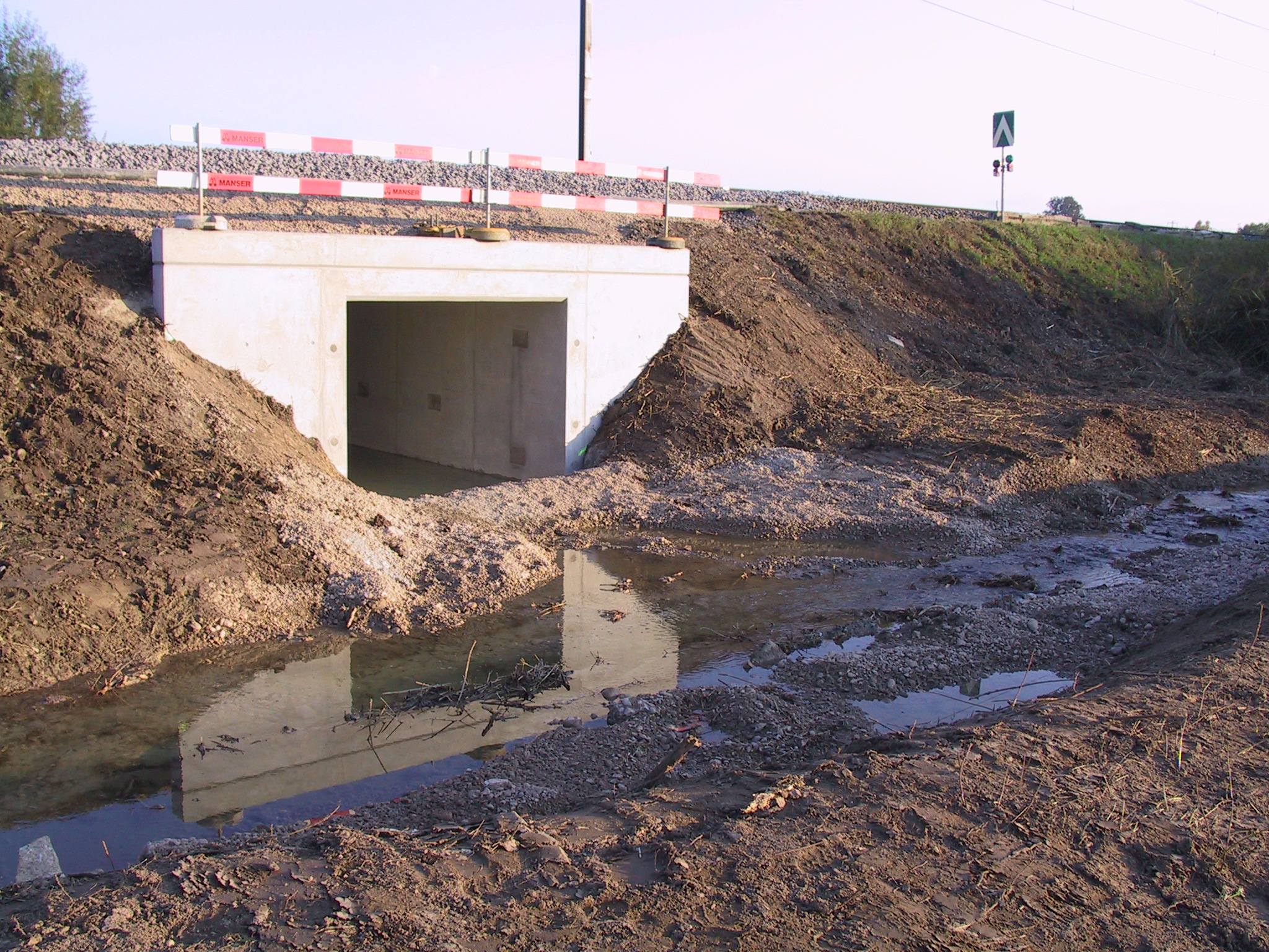

Auf der Ostseite sah es heute abend so aus. Alles ausplaniert , der Kran von Fanger ist auch weg. Nun wird morgen eine profisorische Strassenführung asphaltiert damit der Verkehr umgeleitet werden kann. Dort wo die Strasse jetzt Verläuft wird an Ort und Stelle eine Bachunterführung geschaffen.
