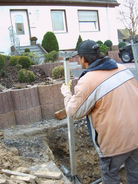

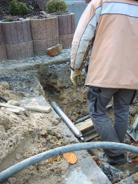

Wir haben auch mehrere Rakteten. Tracto-Technik Grundomat mit 95mm und 65mm und eine Essig mit 50mm Durchmesser.
Nachfolgend noch ein paar Bilder...
Bild 1: Wir lassen die Rakete anlaufen
Bild 2: Ausrichtung der Rakete mit dem Grundoscope
