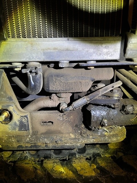

habe mir vor kurzem einen Bagger gekauft und bin zur Zeit dabei alle Flüssigkeiten sowie Filter zu wechseln nun bin ich beim Hydrauliköl angekommen und laut Handbuch (das übrigens alles sehr schön beschreibt) soll man das Öl über die Ablassschraube entleeren.. allerdings ist an dieser Stelle ein Schlauch montiert bei mir, nun habe ich mich gefragt ob ich das Öl trotzdem dort ablassen kann oder Probleme mit Luft o.ä. bekomme ?
Habe das Bild aus dem Handbuch und von meinem Bagger mal angehängt.

Danke für die schnelle Rückmeldung, dran gezogen hatte ich schon mal aber hatte sich nichts bewegt, kann ich aber morgen nochmal probieren vielleicht war ich zu zaghaft.
Konnte den Schlauch leider nicht richtig verfolgen weil er in dem Bündel Leitungen verschwindet, aber werde ich morgen auch mal machen👍🏼
Wenn er nicht locker in der Maschine liegt wird es wohl nicht so sein. Bei meinem war es so fürs Motoröl und Dieseltank, war sehr praktisch. Dann wird der Schlauch auch eine Funktion haben. Wenn Bobcat aber dort den Ablass beschreibt würde ich dort auch den Schlauch abnehmen und den Tank entleeren. Denk dran alle Zylinder vorher einzufahren und die Filter mit wechseln.
Vielleicht melde sich noch Hydrauliker wegen der Entlüftung.
Moin,
kurzes Update, habe den Schlauch mal gelöst und Tank leer laufen lassen hat soweit alles geklappt 👍🏼
