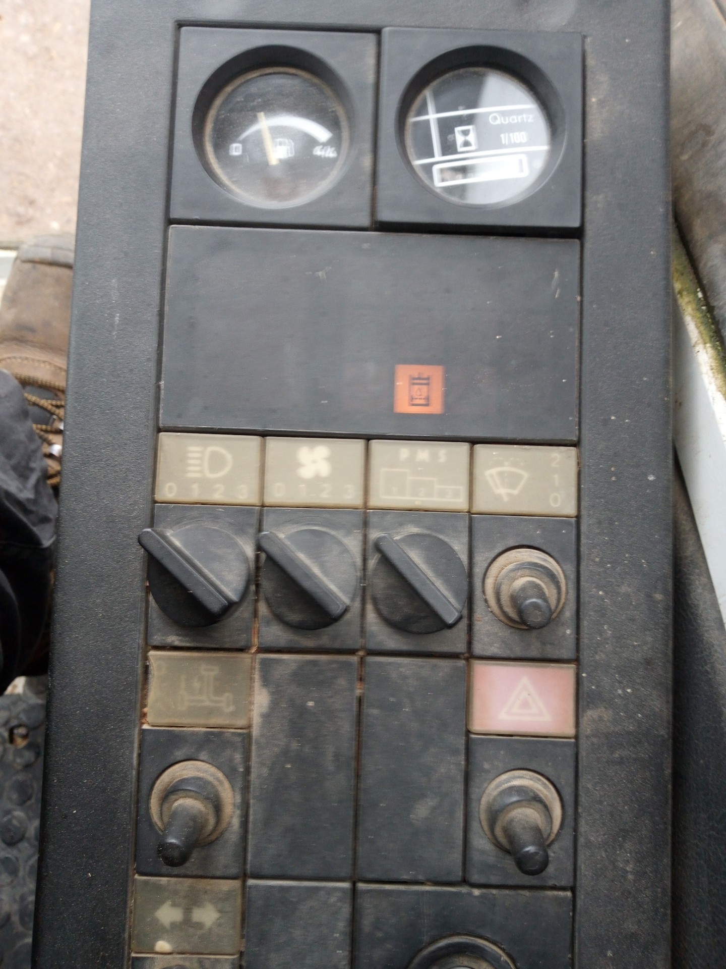

Hallo kann mir jemand sagen was die Kontrolleuchte bei meinem O&K  MH PLUS zu bedeuten hat

Das Bild ist etwas unscharf , vermutlich Verschmutzungsanzeige für einen Hydraulikfilter oder Hydraulikölstand im Tank.
Sollte dasselbe Symbol wie dieses hier sein. Damals war's, laut letztem Beitrag im Thread, der Hauptfilter im Tank.
On 7.12.2018 at 13:21, BJH77 schrieb:
Habs gefunden!! Hab ein Kabel nach dem anderen von sämtlichen Drucksensoren auf Masse gelegt.
Es ist der Hauptfilter im Tank der scheinbar zu ist.
Ich hab nur die beiden außen liegenden erneuert und den völlig ignoriert.
Danke nochmals für eure Hilfe!!
