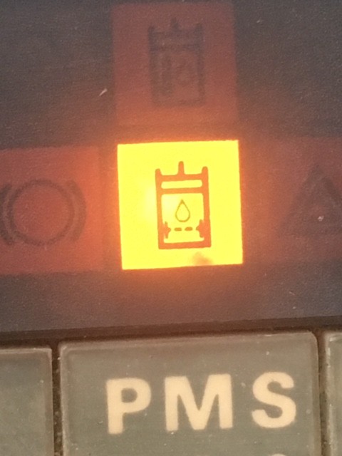

Hallo, ich habe mir einen O&K MH4 Plus Bagger von 1991 gekauft mit erst 4100 Betriebsstunden.
	Ich habe sehr viel durchrepariert (bin KFZ-Meister, aber halt nur PKW).
	Der Bagger läuft auch gut, aber seit heute brennt sobald ich Gas hochstelle die gelbe Fehlerleuchte.
	Filter alles ist neu, System ist auch dicht, etliche Schläuche erneuert.
	Ich habe zwar eine MH4Plus Bedienungsanleitung nachgekauft, aber das steht halt nicht drin,
	da die Anzeige scheinbar schon vom aktu
