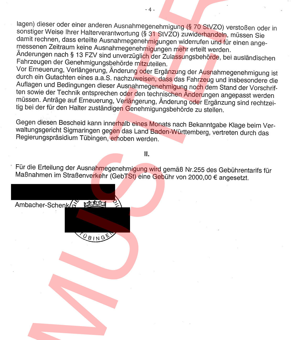

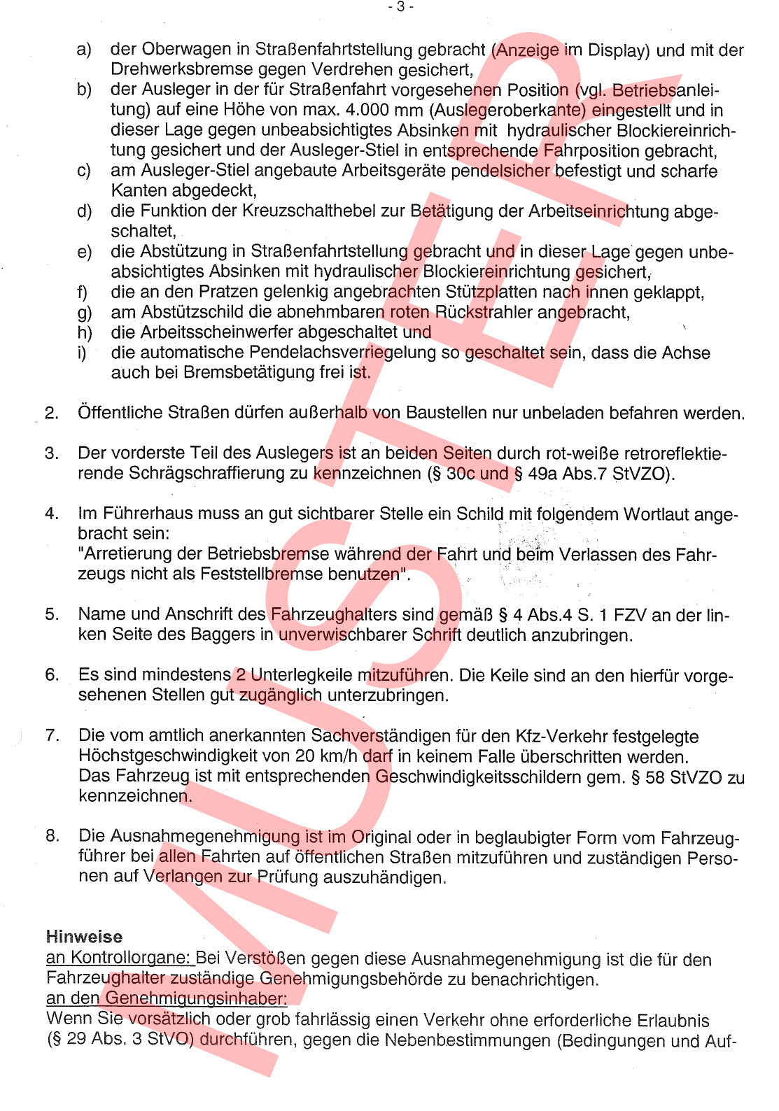

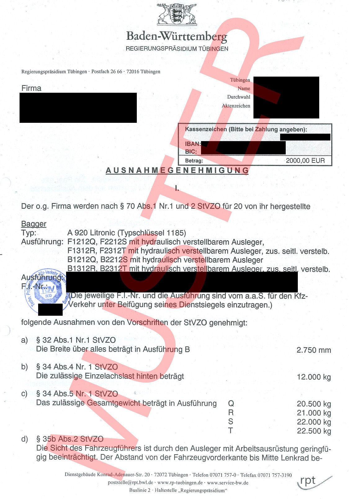

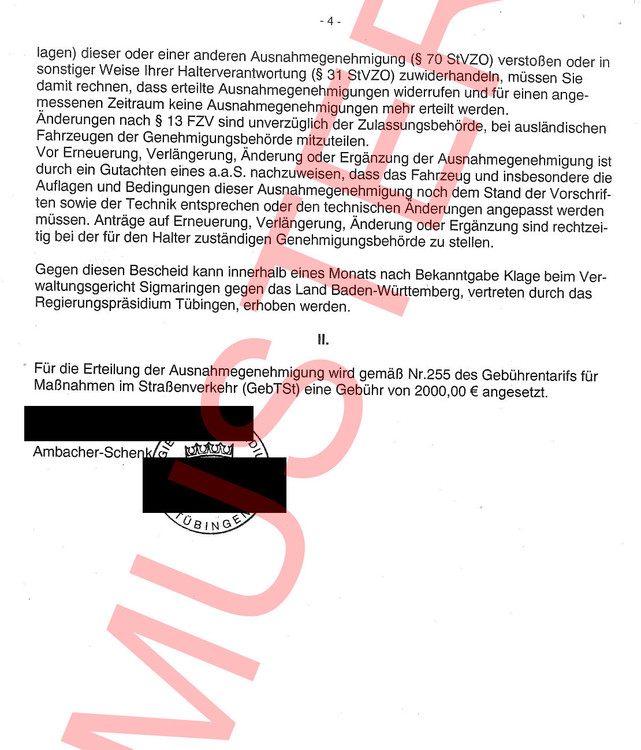

Weil die obige Ausnahmegenehmigung für nen Lader mit 40km/h-Zulassung ist, hier noch ein §70 von einem Mobilbagger (Liebherr A920) mit 20km/h... für nen Lader hab ich leider keine entsprechende da... die Genehmigung wird so von Liebherr mit einem neuen Mobilbagger mitgeliefert, früher waren die so formuliert, dass die deutschlandweit für alle Bundesländer gegolten haben. Daran haben sich manche Bundesländer gestört, so dass da jetzt drin steht "Die Ausnahmegenehmigung gilt im Bundesland Baden-Würtemberg für den jeweiligen Fahrzeughalter. In den übrigen Bundesländern ist die Genehmigung nur mit der Zustimmung der für den neuen Halter zuständigen Genehmigungsbehörde übertragbar" d.h. in einem anderen Bundesland mußt du die Ausnahmegenehmigung deiner Genehmigungsbehörde vorlegen und umschreiben lassen.
AusnahmegenehmigungLHA920Seite1_Muster.thumb.jpg.26a589d5df33701b6b82d88c70a770e5.jpg
AusnahmegenehmigungLHA920Seite2_Muster.thumb.jpg.c39f8f20c962673d5aaf53d77488dc5f.jpg
AusnahmegenehmigungLHA920Seite3_Muster.thumb.jpg.b7fe908622649717f648cb8075316915.jpg
AusnahmegenehmigungLHA920Seite4_Muster.thumb.jpg.de69d11cd0e833b99d74f83cb322400b.jpg

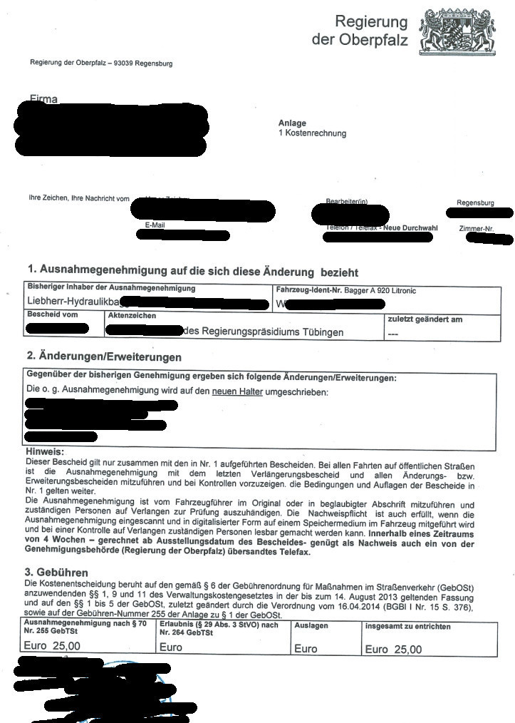

Umschreibung durch die Regierung der Oberpfalz...

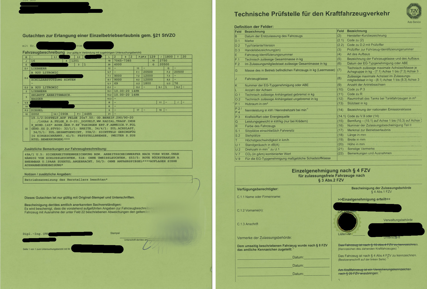

...Einzelbetriebserlaubnis... vom Hersteller mitgeliefert, Seite 2 unten wurde die Betriebserlaubnis durch Unterschrift und Dienstsiegel erteilt - der Haltereintrag unter "Verfügungsberechtigter" wurde dabei wie man sieht vergessen auszufüllen.
