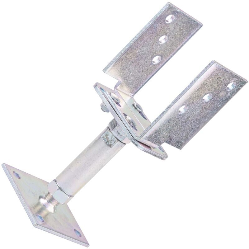

RH6Fahrer 1.373 Geschrieben 23. Oktober 2023 Geschrieben 23. Oktober 2023 vor 2 Stunden, GaLaPflaster schrieb: Also einfach richtig machen, Pflaster raus, Beton rein nach Frostschutzanforderungen und Statik, H-Anker rein, Pflaster wieder drauf. Alternativ, finde ich schöner, bis unter Pflaster betonieren (natürlich minus 2cm Splitt) und höhenverstellbare U-Pfostenträger aufdübeln. So und nicht anders. Bei den aufschrauben Pfostenträger die Schrauben in der Höhe berücksichtigen. 😉 Zitieren
GaLaPflaster 374 Geschrieben 25. Oktober 2023 Geschrieben 25. Oktober 2023 (bearbeitet) Noch schöner sind solche Pfostenträger https://www.holzmarkt-riegelsberger.de/gartenausstattung/baumaterial/pfostentraeger/zum-aufschrauben/31258/pfostentraeger-pro-hoehenverstellbar-unsichtbare-verschraubung-fuer-carport-zaeune?number=RIE4177 https://www.holzmarkt-riegelsberger.de/gartenausstattung/baumaterial/pfostentraeger/zum-aufschrauben/31141/stabiler-s-pfostentraeger-zum-aufschrauben-mit-platte-hoehenverstellbar-140-200-mm-verzinkt?c=594 Oder zum Einbetonieren https://www.holzmarkt-riegelsberger.de/gartenausstattung/baumaterial/pfostentraeger/zum-einbetonieren/12708/t-pfostentraeger-ohne-dorn-hoehenverstellbar-zum-einbetonieren-aus-stahl-riffeldolle-oe30mm bearbeitet 25. Oktober 2023 von GaLaPflaster Zitieren
