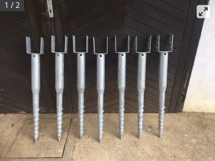

Mein Kollege hat mir auch die Teile hier geschickt gerade. Was sagt ihr dazu ?
vor einer Stunde, Westi88 schrieb:
ist es möglich das Carport auf das Pflaster zu Dübeln oder ist das eine Schnapsidee ?
Schnapsidee, und zwar von der gefährlichen Art.
Schon mal der richtige Ansatz, fehlen nur noch die Fundamente. Deren Abmessungen stehen in der Aufbauanleitung oder der Typenstatik die dem Bausatz beiliegen sollte.
Schraubfundamente sind eine Möglichkeit, aber auch die verdrängen Boden und dein Pflaster ist nen Halben Meter Radius um das Fundament Murks.
Außerdem muss die dir ebenfalls jemand dimensionieren.
Also einfach richtig machen, Pflaster raus, Beton rein nach Frostschutzanforderungen und Statik, H-Anker rein, Pflaster wieder drauf. Alternativ, finde ich schöner, bis unter Pflaster betonieren (natürlich minus 2cm Splitt) und höhenverstellbare U-Pfostenträger aufdübeln.
