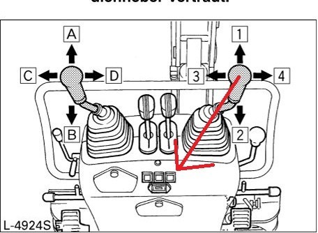

ich habe mir für mein Projekt Anbau einen kleinen Minibagger gekauft. Kubota 008-3.
Nun habe ich eine Frage zur Bedinung. (Bild)
Es geht um den rechten Bedienhebel.
Wenn ich den Bedienhebel in Richtung 3 betätige, dann bewegt sich der Arm zum Bagger.
Wenn ich den Bedienhebel in Richtung 2 betätige, dann bewegt sich der Löffel zum Bagger.
Wenn ich den Bedienhebel in beide Richtungen rote Pfeil  bediene wird nur der Arm bewegt aber der Löffel nicht.
Müssten  nicht beide Bewegungen gleichzeitig  ausgeführt werden können, oder kann man immer nur eine Bewegung steuern?

Da ist irgendwas falsch... deine Aussagen passen weder zum "normalem" SAE Schema noch zu " ISO Baggerlader" Steuerung
Ich würde vermuten da hat jemand was falsch zusammengeklemptnert.
Schau mal hier auf Seite 33 des PDF  Seite 14 der Bedienungsanleitung.
Diese Wechselmöglichkeit ist eine Sonderausstattung, die muss dein Gerät nicht haben.

Dass an einem Hebel zwei Funktionen gleichzeitig gefahren werden kann,ist aufgrund der Bauweise des Steuerblockes nicht möglich.
Aber zwei Funktionen über beide Hebel,zb. Ausleger und Stiel gleichzeitig muss machbar sein.
Die Steuerung ist falsch angeklemmt.Da der Steuerblock mechanisch über Drehgelenke betätigt wird und hier nicht manipuliert werden kann,liegt der Fehler an falsch angeschlossenen Leitungen am Steuerblock zu den Zylinder .
Danke für die Antworten. Zwei Funktionen über zwei Hebel gehen. Ich hatte gedacht das zwei Funktionen über einen Hebel gefahren werden können. Das ist nicht möglich.
