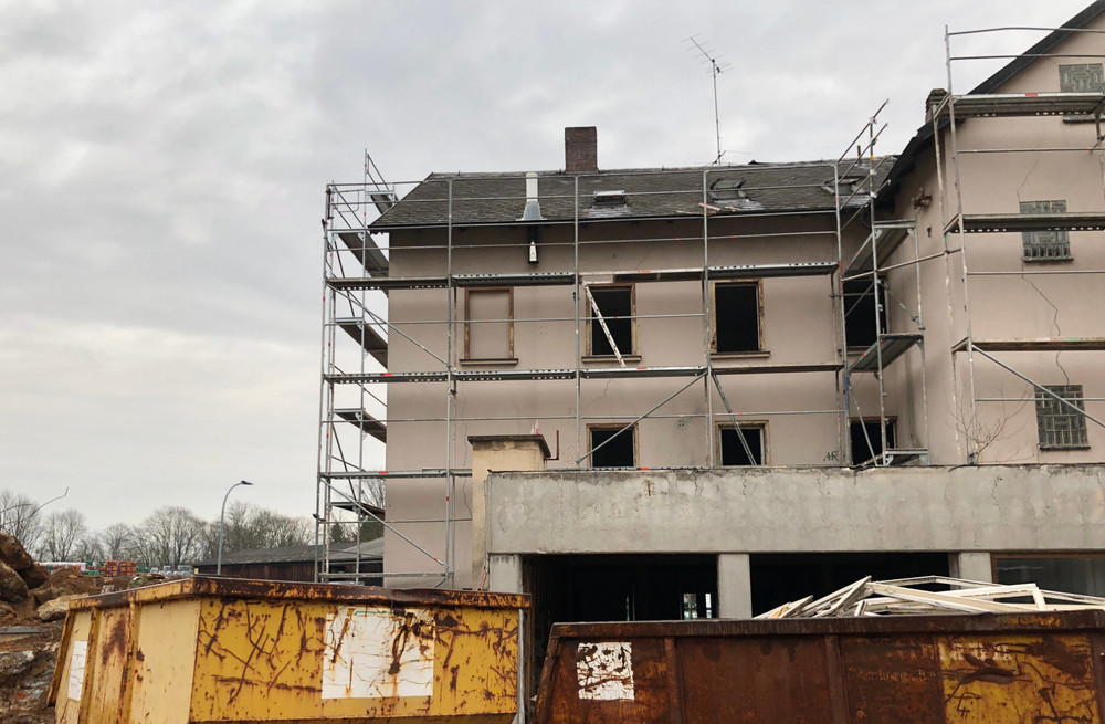

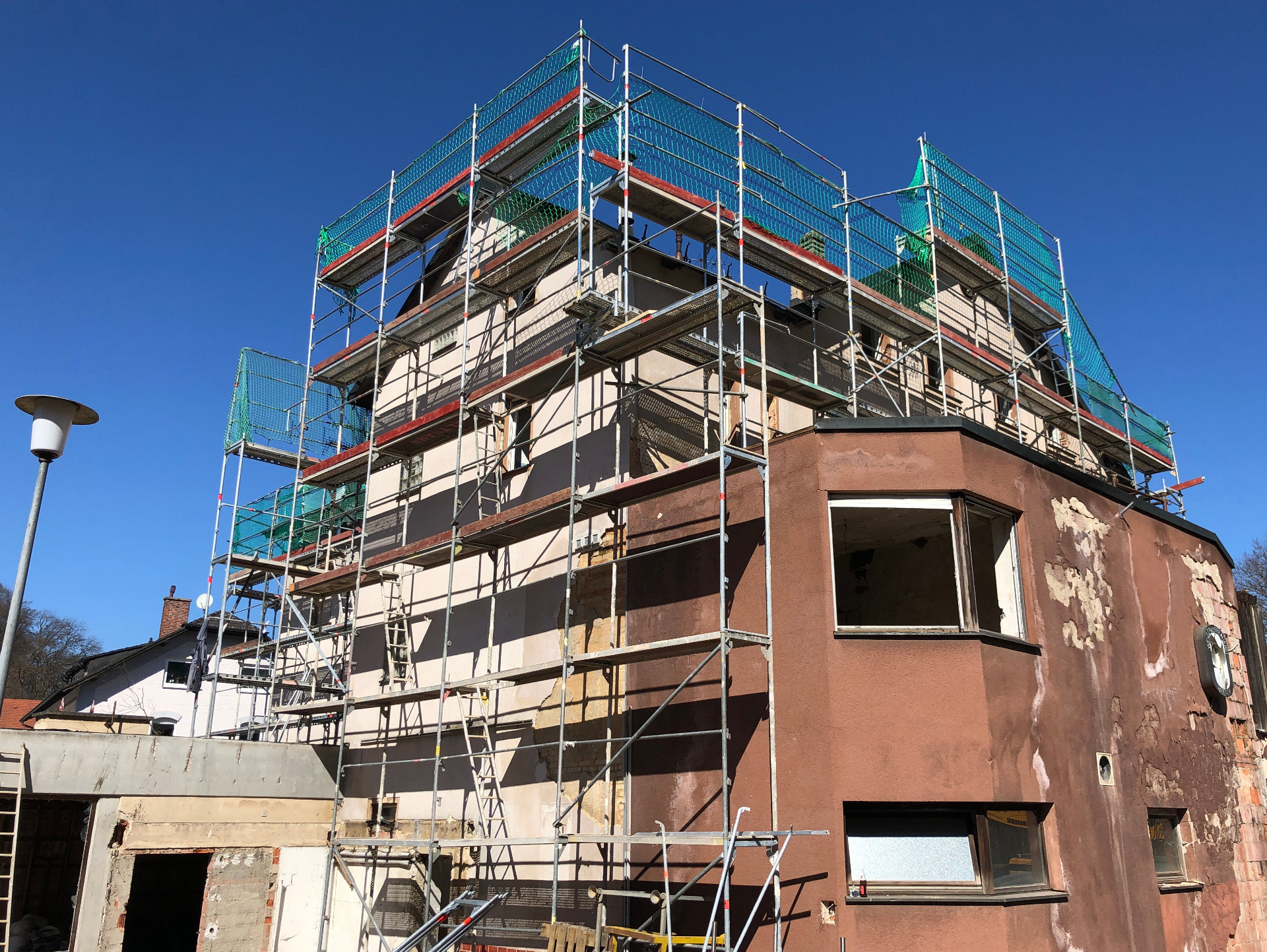

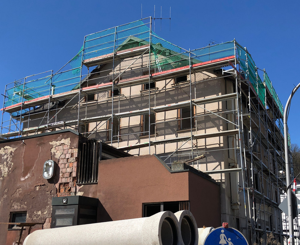

...verstehe schon, aber Asbest wird vor einem Abbruch gesondert ausgebaut. Bei der obigen Ruine war z.B. das Dach mit diesen typsichen Asbest-Schieferpaltten eingedeckt... die wurden vorher von einer Fachdirma manell abgebaut, noch auf dem Dach in BigBags verpackt, mit LKW-Kranen heruntergehoben und fachgerecht entsorgt.
Wobei es richtig Aufwand war das alte Ding extra deshalb mit einem Gerüst zu versehen...
