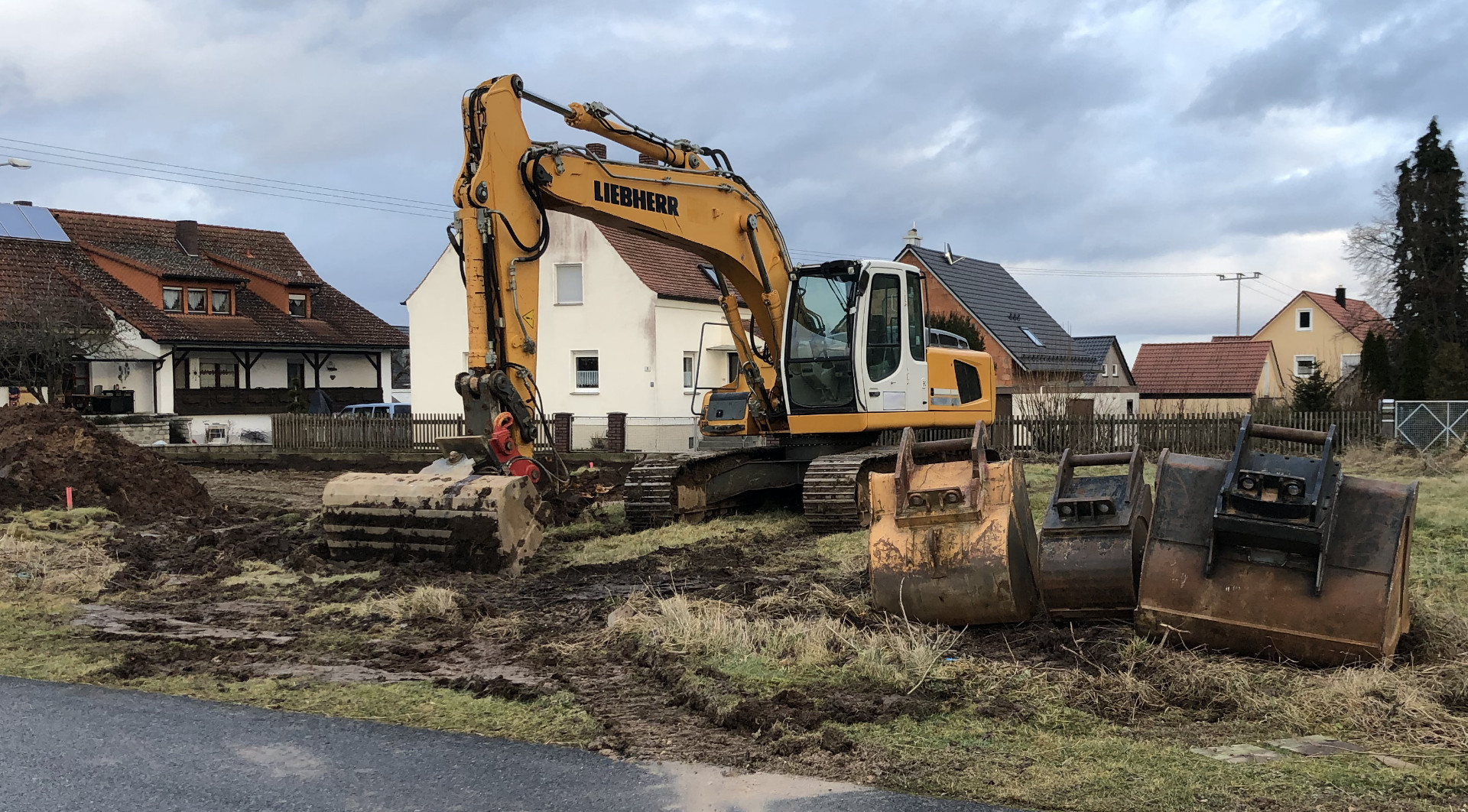

Ein paar Tage später hab ich da dann den Kettenbagger hingefahren...
