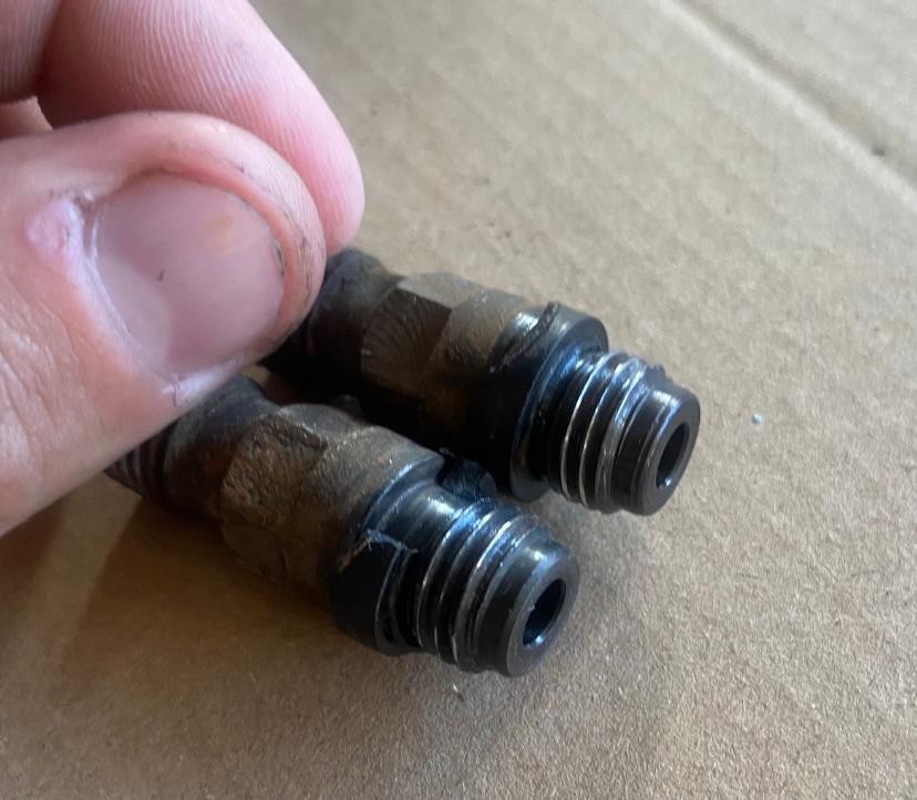

Hallo Atlas-Spezi,
nun habe ich die Verschraubungen gelöst und die Gummiringe ausgebaut. Einer ist gebrochen, der andere scheint noch so einigermaßen ganz zu sein.
Weshalb sind diese Dichtungen überhaupt aus Kunststoff und nicht aus Kupfer...? Die Flächenpressung und die Temperaturen sind ja schon übel für einen Kunststoff...
Kennst du zufällig das Anzugmoment der Verschraubung mit dem Gummiring? - nicht das diese schon beim Anziehen zerquetscht werden...
