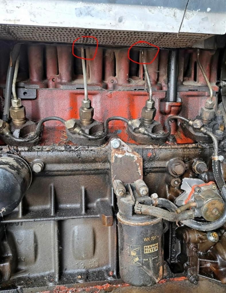

an den zwei mittleren Injektoren habe ich eine Undichtigkeit- und zwar direkt an der 90° Verschraubung am Injektor. Nicht an der Rückleitung.
Hier ein exemplarisches Bild des Motors bei  (nicht mein Motor).

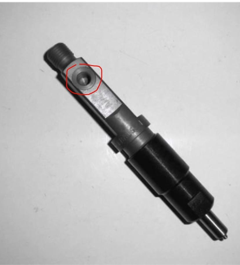

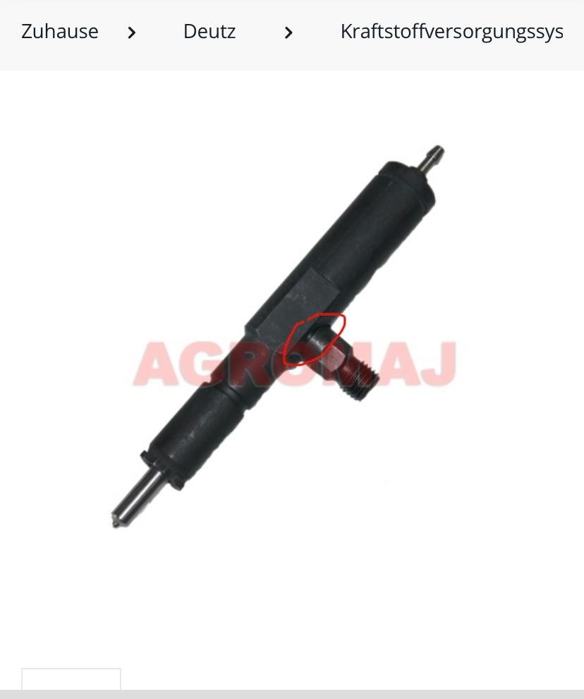

Hier ein exemplarisches Bild eines Injektors- hier habe ich die stelle markiert an dem die Undichtigkeit ist.
Nun die Frage, ob ich den Injektor ausbauen muss bzw. welche teile ich für die Reparatur ausbauen muss.

ja, da sind die Dinger auch oft undicht....der olle Gummiring (müsste ein Quadring gewesen sein) ist ein Bosch Teil....ist aber echt teuer...kostst glaube ich über 5 Euro....kannst aber auch bei Deutz bestellen....das tut sich vom Preis nicht viel....Schön daß ich dir helfen konnte....;-)
Ausbauen musst du die Düsen schon....dann brauchst auch die Kupferringe um den Düsenstock nachher am Motorblock wieder abzudicjhten....und GANZ wichtig !!!! alles schön sauber machen, sonst fällt beim Aus oder Einabu Dreck in die Brennkammer....
Gruss
schau aber trotzdem gleich die Rücklaufleitung (Gummi) an, die an der Einspritzleitung vom ersten Zyl. nach oben geht und die Leitung die oben die Düsen miteinander verbindet....ist ein Gummischlauch der immer bröselig ist und dann auch leckt !
